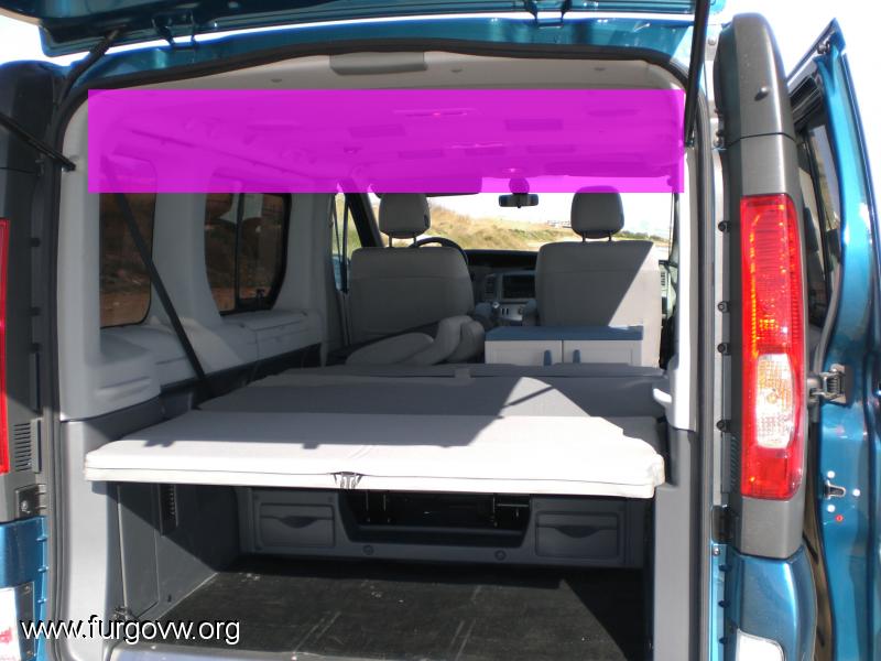

Dándole a la cabeza a ver cómo y dónde podíamos poner un armario para ropa y demás, sin perder espacio interior, creemos que lo mejor será ponerlo en el techo. Así:
Aunque este brico es para nuestra Generation, se puede adaptar a cualquier furgo tipo mixta.
Las medidas que he tomado son 130 de ancho, 25 de alto y 48 de fondo. 25 de alto puede parecer poco, pero es el grosor de una maleta estándar, y mirando en un armario, vemos que corresponde a un montoncito de camisetas bastante considerable. Además, no queríamos tapar toda la visión trasera y así dejamos unos 10-15 cm (si necesitamos más, es cuestión de viajar con la cama hecha). 48 de fondo es algo más que lo que ocupa una camiseta plegada. Le dimos unos centímetros más por aprovechar la madera (ya que teníamos que comprar una pieza de 244 x 122) y para que quepa dentro una caja plegables de Makro, por si queremos meterla para llevar organizado algunas latas o menaje y que no vaya dando tumbos. Para que os hagáis una idea del volumen, diría que cabrían dentro 5 mochilas de las de colegio.
La madera que usaré será contrachapado de 1 cm (como aquí), que resulta ligero y barato. Por detrás tengo pensado que vaya cerrado completamente para que tenga algo de consistencia el armazón y por delante irán dos puertas, o sea, que sólo se podrán coger las cosas desde el interior de la furgo.
Después lo pintaré y los cantos los pienso cubrir con canto preencolado, porque es lo que más faena me dio en la construcción del lavadero.
Para sujetarlo, tengo varias opciones: aprovechar los agujeros a los que va sujeto el revestimiento del techo y meterle unos tornillos de rosca-plancha, o hacer unos "pilares" que descansen sobre los salientes que hay para la bandeja y sobre los que apoye el armario. Esta última opción es la más fácil y la "evitamultas", porque si no hay tornillos, todo es carga, ¿no? Pero me da miedo que, en un frenazo, el armario caiga. Quizá lo mejor sea utilizar las dos opciones combinadas.
Ya tengo las maderas cortadas, pero a escuadra, así que este fin de semana me entretendré en hacer las curvas que presentan los laterales de la furgo.
¿Qué os parece?

Me parece una estupenda idea porque yo tengo una Generation y también estoy en lo mismo quiero hacerlo igual que lo estas planteando pero no tengo claro todavia como se puede fijar al techo. En Roulot montan uno así y sale por 275€ instalado y todo, no me parece caro pero habría que verlo claro.
Sigo atento para copiar ideas o echarte un cable si se necesita. Saludoss.

Me gusta la idea, sigo tu hilo a ver como te lo curras, me servirá para el mio. Lo que veo más chungo, es hacer la corvatura que tiene el techo a ambos lados, pero nada es imposible.
A lo mejor loa as visto ya, pero por si acaso, aqui te lo dejo: http://www.furgovw.org/index.php?topic=11800.0
