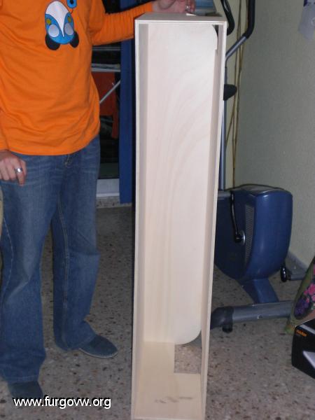

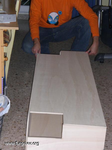

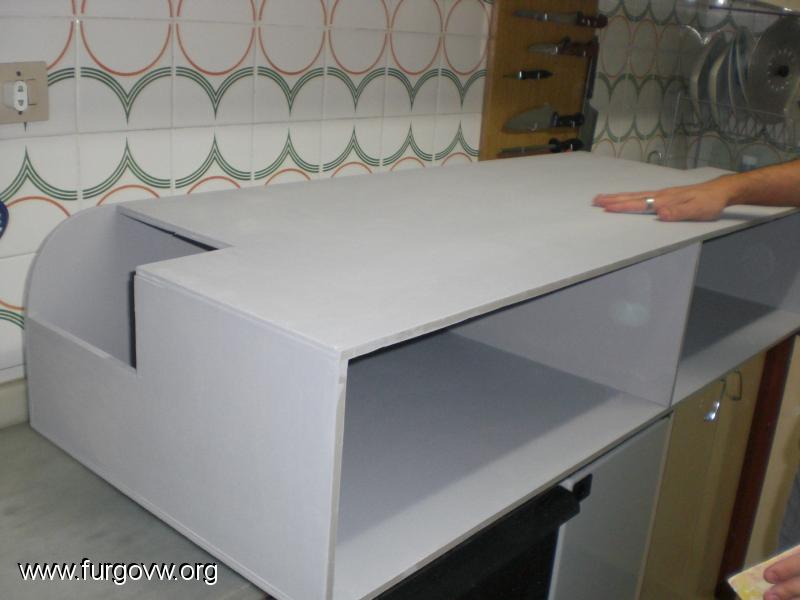

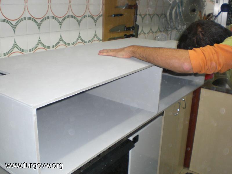

Bueno, por fin he podido ponerme manos a la obra:
Como os dije: contrachapado de un centímetro, 130 cm de largo, 25 de ancho y 48 de fondo.
Los huecos son para la curva que hace el maletero.
Ya estoy pintándolo y he forrado los cantos con tira de esa que se pega con la plancha, pero aún no tengo fotos.

bueno, unas fotillos más, el mueble ya pintadito y con los cantos forrados:

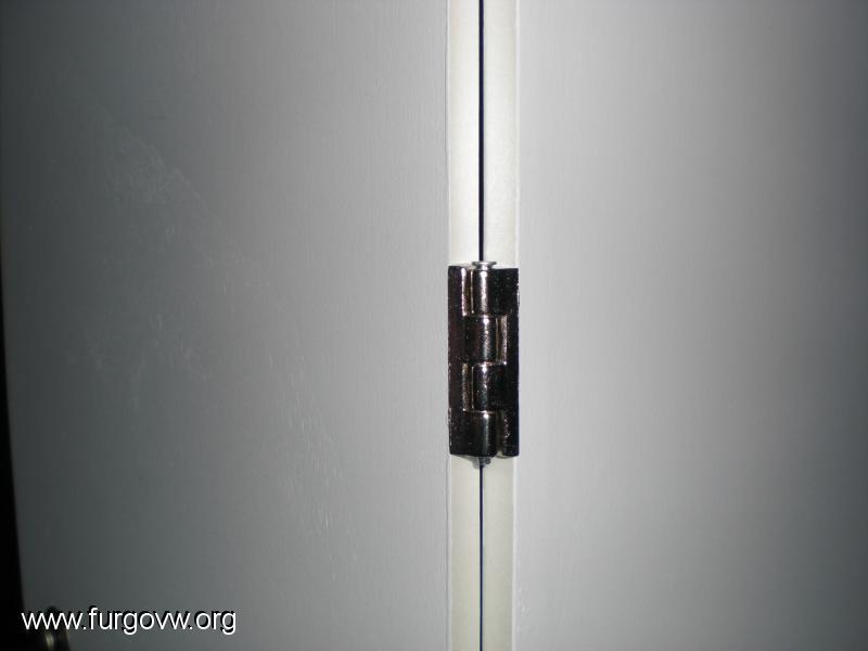

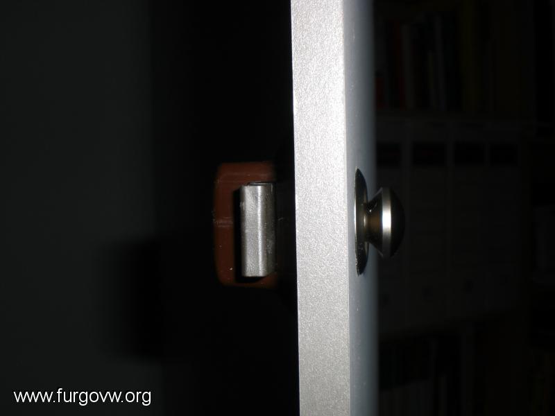

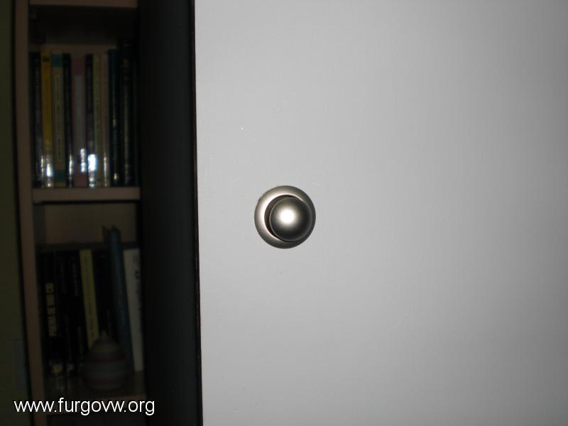

alguna foto más: detalles de las cerraduras, de tipo push, grises para no desentonar; y de las bisagras.
Ya "sólo" queda montarlo en la furgo.

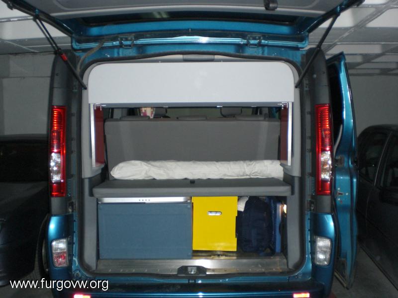

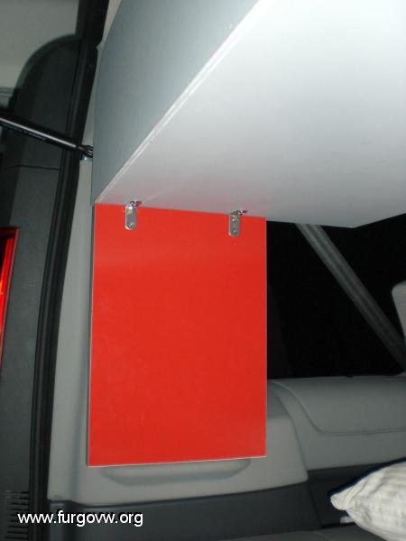

Por fin montado:
Primero empezamos atornillando el armario a los agujeros que hay para sujetar el tapizado. Usamos tacos de pared normales, creo que del 8 y unos tornillos larguitos, de 5 cm. Una vez puestos, nos dimos cuenta de que no era suficiente, ya que al estar todos los agujeros muy a la orilla, el mueble basculaba. Así pues, recurrimos a unos laterales a modo de pilares para sujetar el armario, y los tornillos al techo ahora cumplen la función de que el mueble no se mueva en caso de frenazo brusco.
Los laterales son de 30 cm de ancho x 40'5 de alto, y descansan sobre el saliente que hay para colocar la bandeja. Están unidos al armario con escuadras y tornillos.
Vista del interior dispuesto a ser llenado:
Aprovechando el hueco que queda del mueble al techo, hemos metido ahí los aislantes, que siempre van molestando.
Espero que os resulte útil la explicación del proceso.
