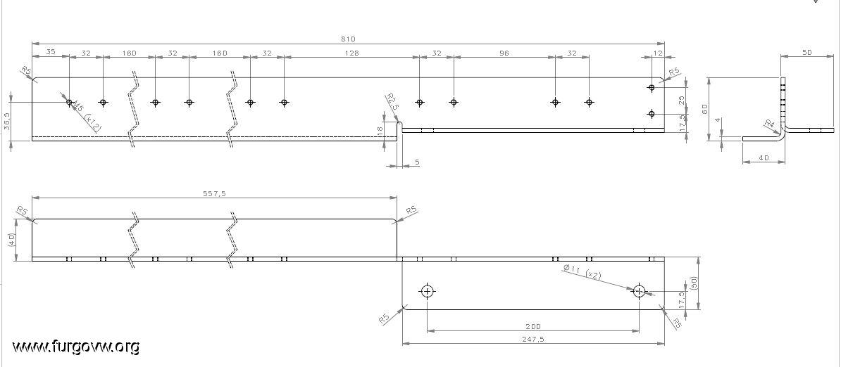

Me han pedido los piezas:
Con esto, cualquier empresa de corte laser y doblado tiene suficiente. Una pieza de cada mano!
Los taladros pequeños son los que tocan a la guia de 800 que compré. Yo lo hice en inox pq no tenia ganas de pintar.
Veo que falta la cota de diferencia de altura entre cada ala: 8 mm

Muchas gracias compañero!!

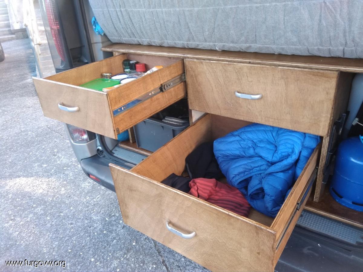

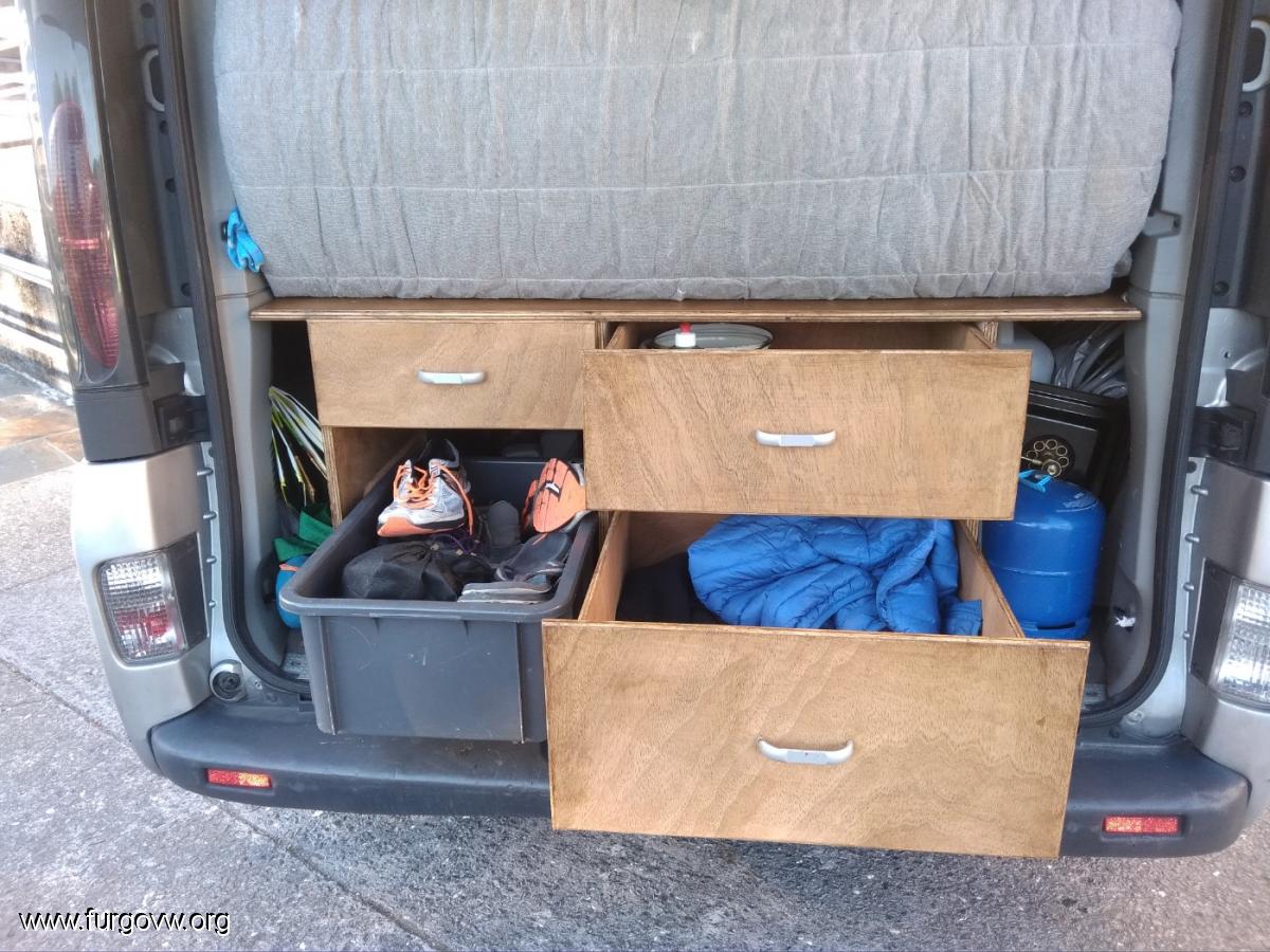

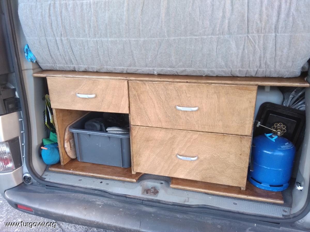

Subo fotos del apaño que le he hecho en el matelero. He colocado 3 cajones extraibles (De diferentes tamaño y profundidad para aprovechar al máximo) dejando espacio para una caja de plástico en la que guardar botas, mochilas... y huecos en los laterales (En uno entra el camping gas mas el deposito de 19L con la clasica ducha 12v y en el otro un pequeño espacio en el que guardar bolasas, chaqueta...)

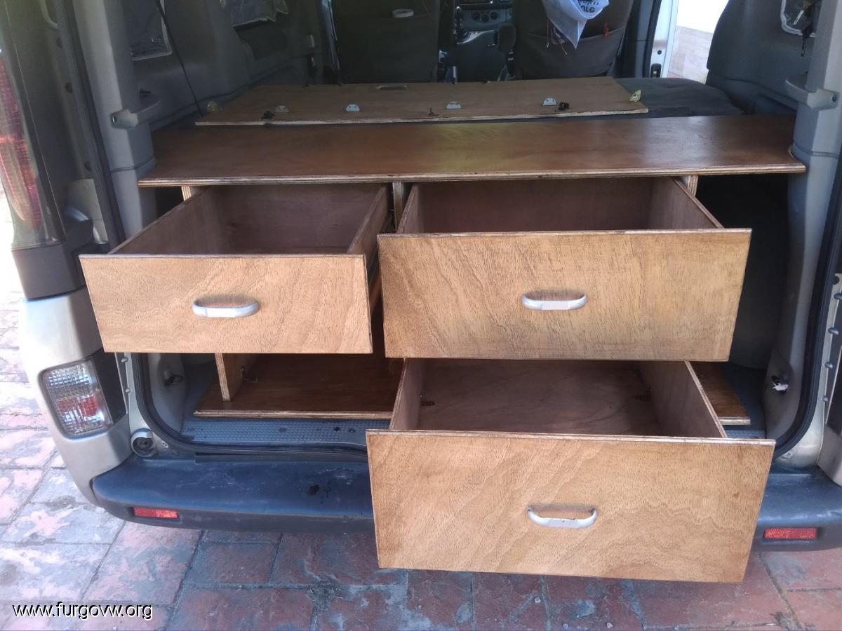

Venga va que yo también me animo a colgar unas fotos de la Bandeja que me hice casi un año, yo es que soy más de ir al lío en vez de documentar la faena.
Yo también compré las guías donde Jpt79, Fui a un herrero y le dije que me hiciera en acero de 3 mm dos ángulos de 80 y un Marco de 80 × 102 + o menos, tenía un contrachapado que podía utilizar como base y así lo hice!!
primero lo monté todo y lo probé en un viaje que hicimos, al tiempo lo desmonté y lo llevé a pintar, y después le puse la goma en el marco para protegerla de golpes y desconches.
Es verdad que no sé si aguantarán 130 kilos, pero con el maletero cargado a tope funcionan muy bien.
Mis guias son de 80 de esa página y van montadas como explico en las fotos que cito,
la bandeja no creo que te quede de 110 las guías algo de espacio te harán perder no?
