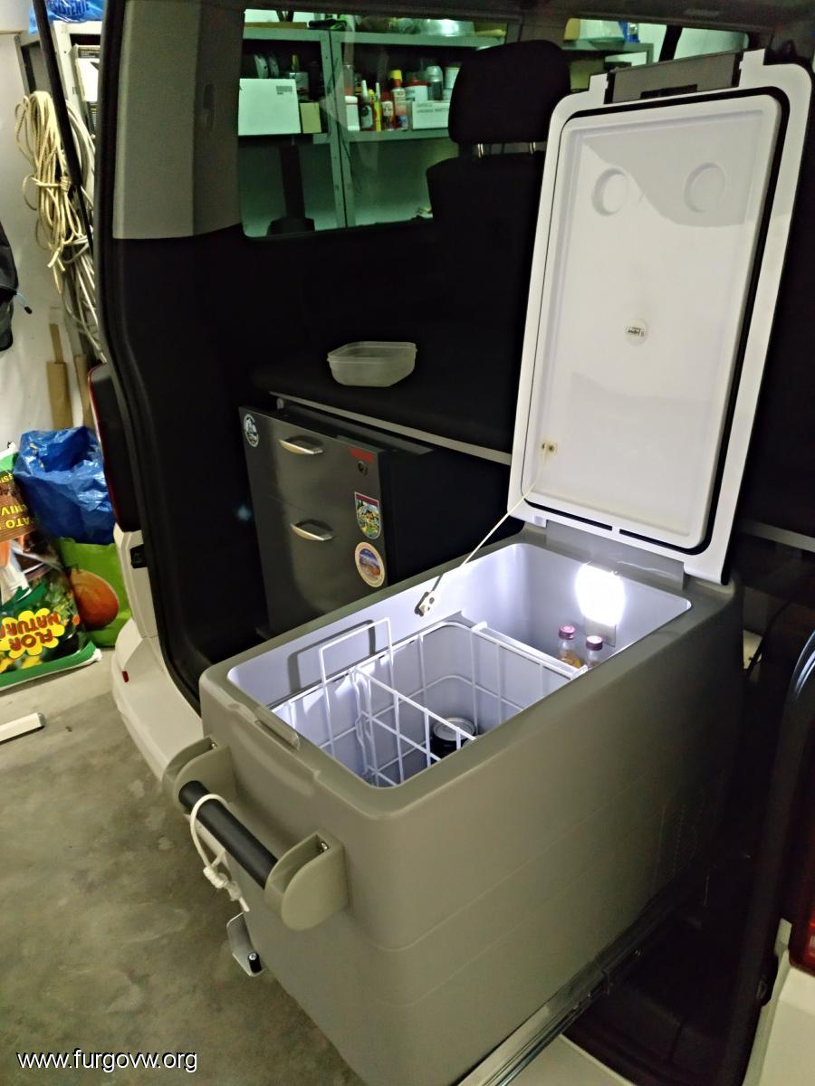

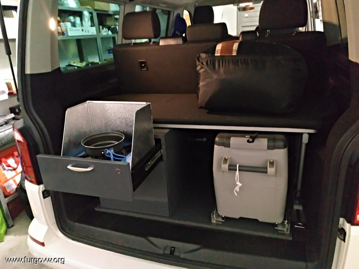

Cita de: marcustgn en Marzo 20, 2018, 18:00:21 pm
Aquí os dejo un par de imágenes de mi pequeña cocina portátil bajo el multiflex de una Cali T6 con banqueta de 3, por si alguien le sirve de inspiración. lo siguiente es poner la ducha entre medio de la nevera y el mueble de manera que me sirva de fregadero y ducha extensible para cualquier apaño, lavarse los pies, ducha rapida para sacarse la arena de la playa, no mucha agua uns 15 o 20L solo para apaños que para ducharse de verdad hay miles de sitios, camping, piscinas, playas, etc...
Esta echo con un book de oficina modificandolo un poco para que me quepa debajo, la nevera encima de unos railes tipicos de cajon cogidos a unos ángulos de aluminio todo cojido a una madera de MDF para proteger la furgo..
marcustgn : Me gusta como has colocado la nevera. ¿Esos railes son suficientemente fuertes para aguantar el peso? ¿De qué tipo son?

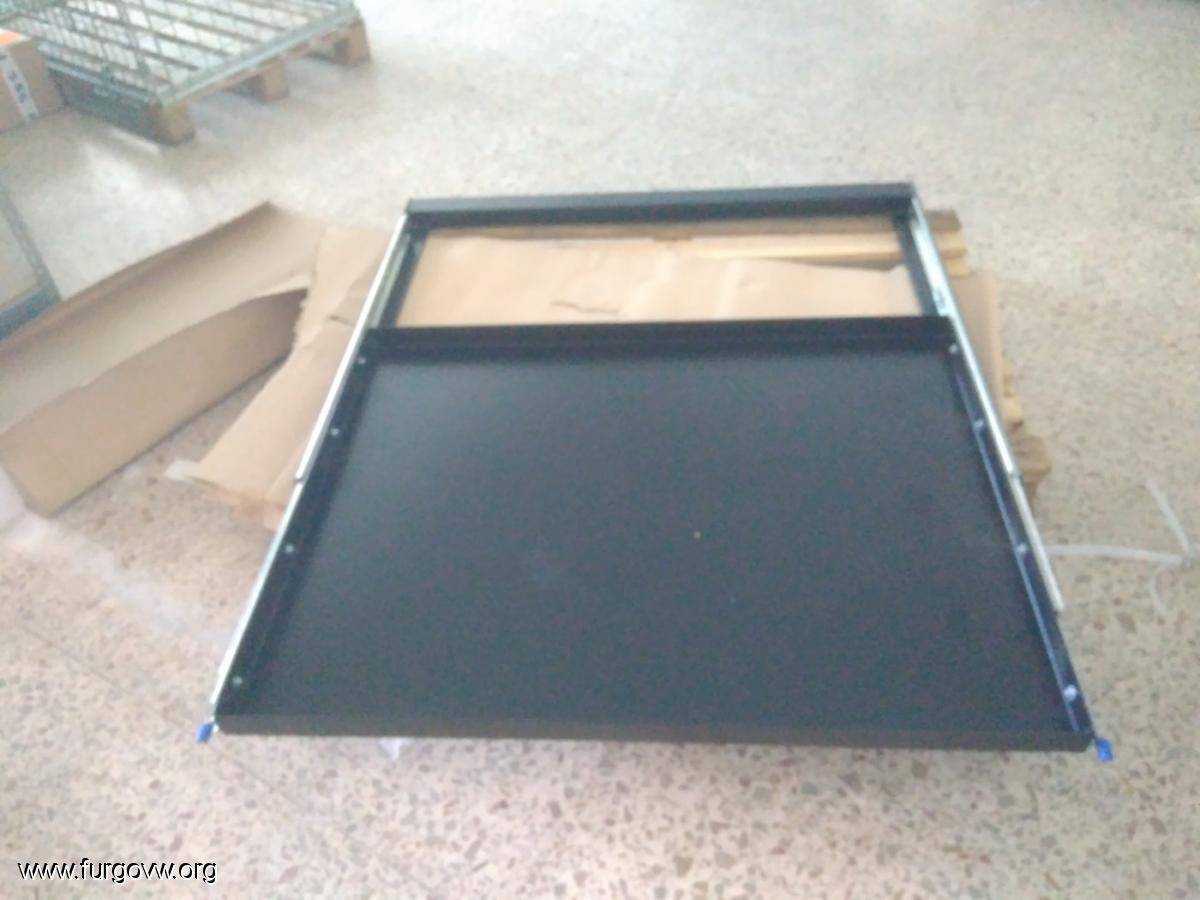

Cita de: rsocarrat en Abril 05, 2018, 08:55:31 am
Pues ya tengo el extraíble hecho.
Finalmente me decidí por chapa galvanizada, pintada al horno. Todo hecho por el herrero del pueblo.
Los del inox que fui a preguntar o nunca me contestaron o salia mas barato comprarla en Alemania.  .malabares
Las cajas ya las tenia, y encajan perfectamente en el sitio.
¿no tendras fotos del proceso de construcción verdad?
¿y de como queda montado pero sin cosas?, me gustaria ver para que son los perfiles de hierro y cómo lo enganchas a la furgo

rsocarrat
Cita de: Zoco2013 en Mayo 23, 2018, 20:02:14 pm
GRRACIAS
no tengo fotos, pq lo hizo un herrero.
Se sujeta de atrás con un perfil rectangular y a los raíles
esta es la bandeja cuando me lo dieron, el perfil posterior tiene dos agujeros que coinciden con los raíles.
