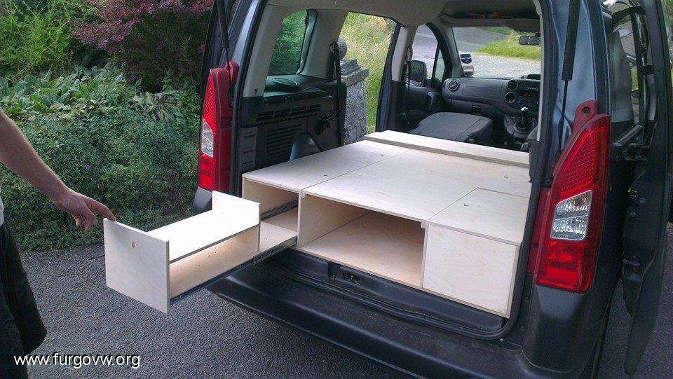

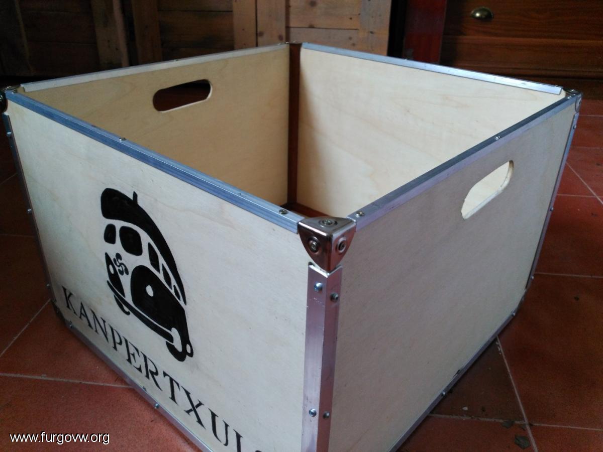

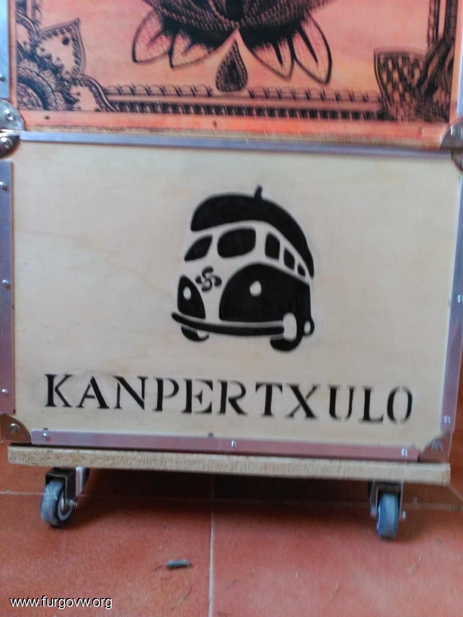

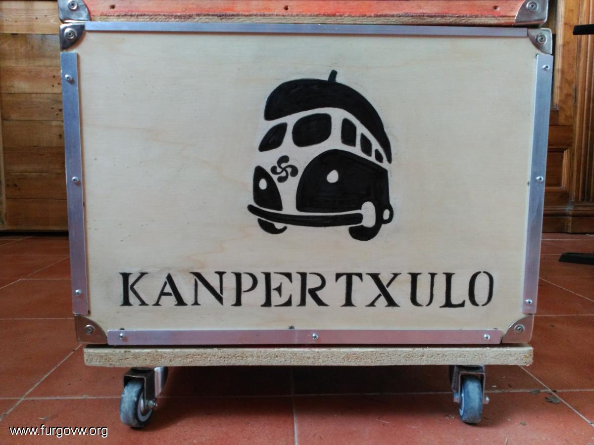

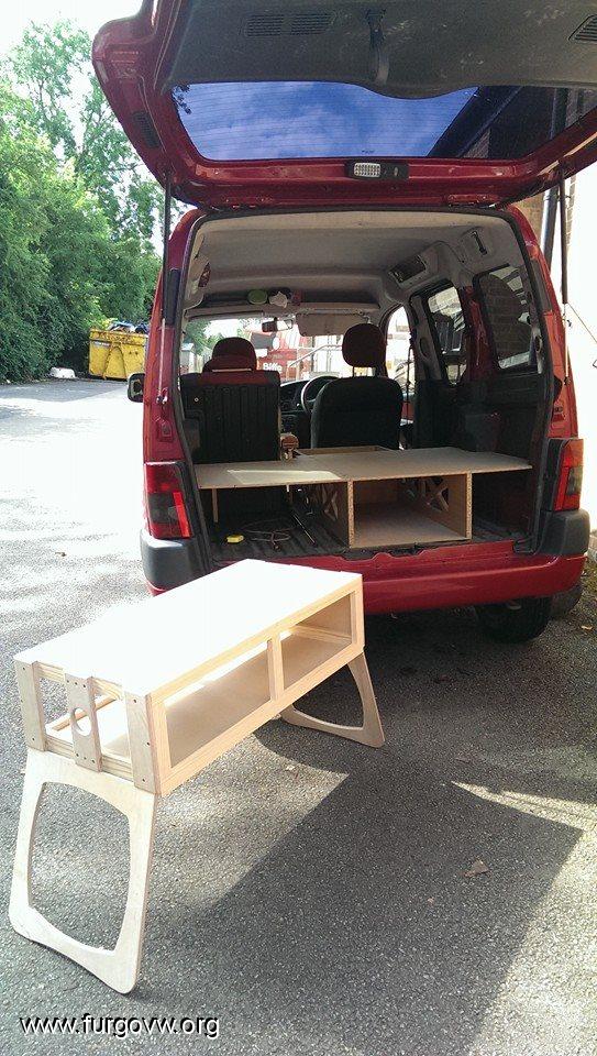

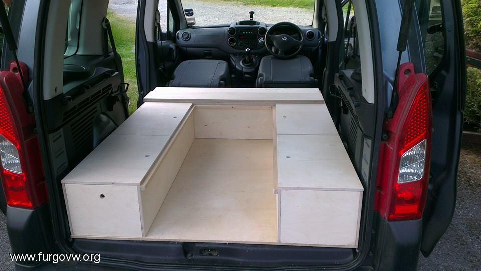

Hoy también vengo con un brico propio; un complemento para la plataforma extraíble del maletero.
Antes llevábamos todo el equipaje en 3 bolsas de deporte. Pero las necesidades cambian.

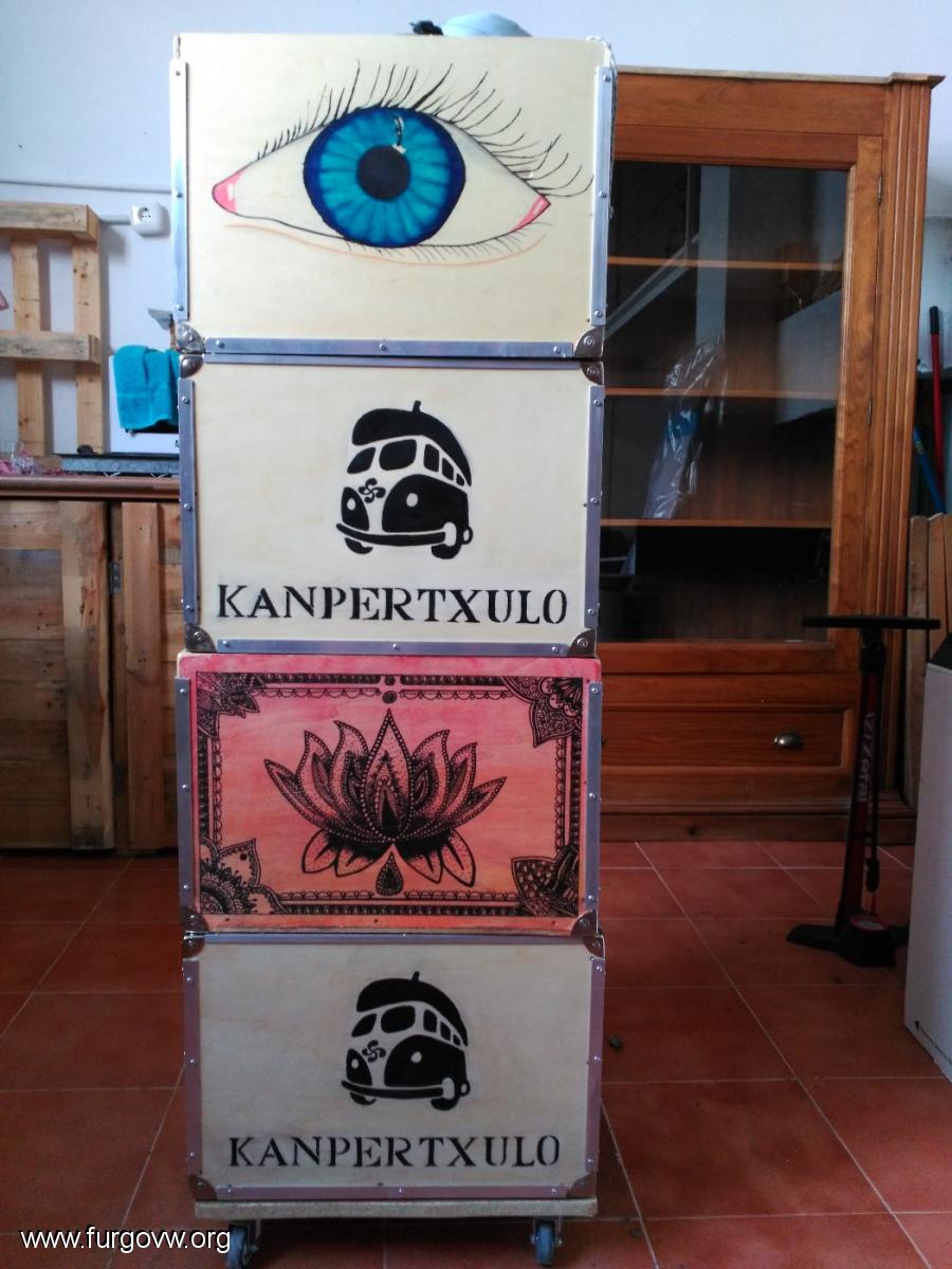

Como podéis apreciar, se trata "simplemente" de unas cajas a la medida de la plataforma extraíble. Lo pongo entre comillas porque, aunque pensaba q. iba a ser rápido, lo mío me ha costado.
Las 2 cajas de los adultos van decoradas con Kanpertxulo. El nombre está inspirado en un lugar de Andoain llamado Lapurtxulo (guarida de ladrones).
Kanpertxulo vendría a significar algo así como "Guarida Camper"
Nuestras hijas también han colaborado con diseños propios en sus cajas
Atxur

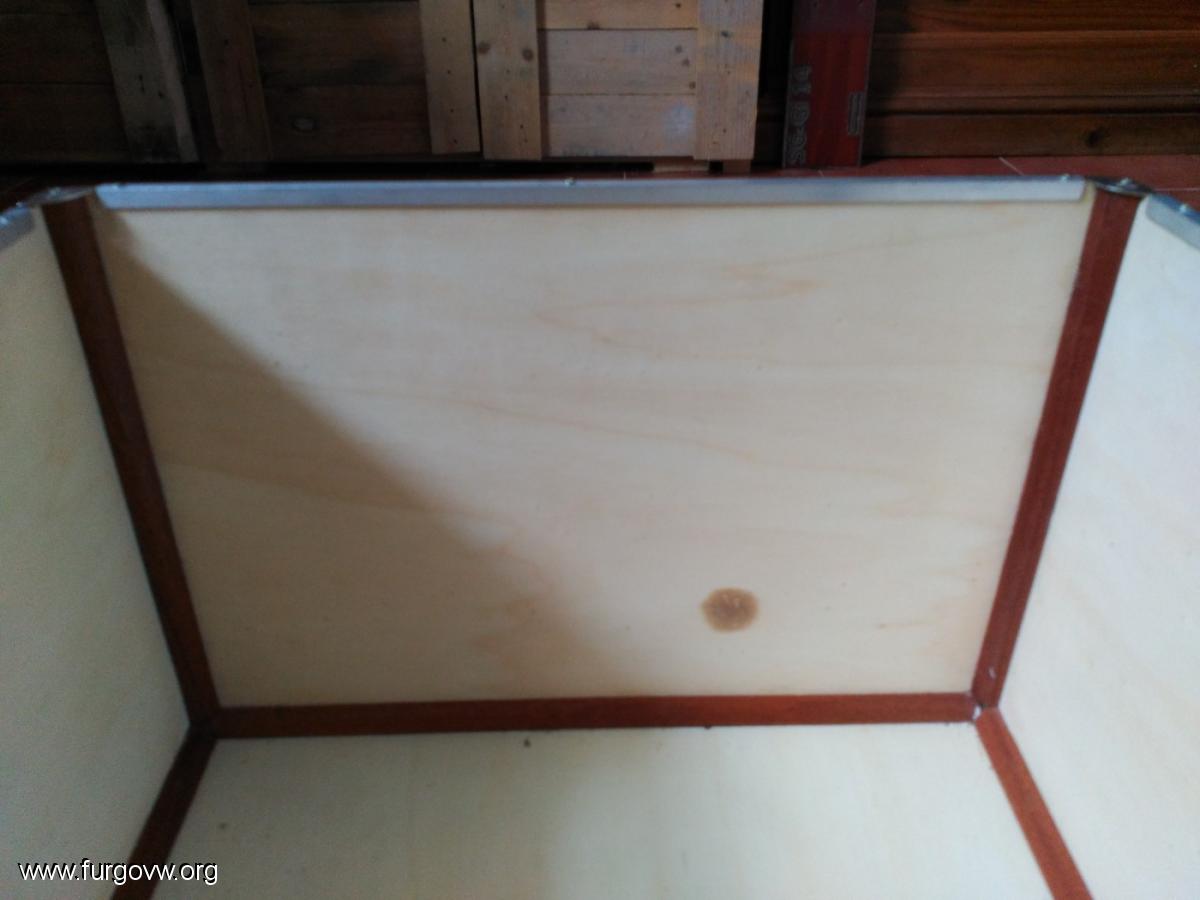

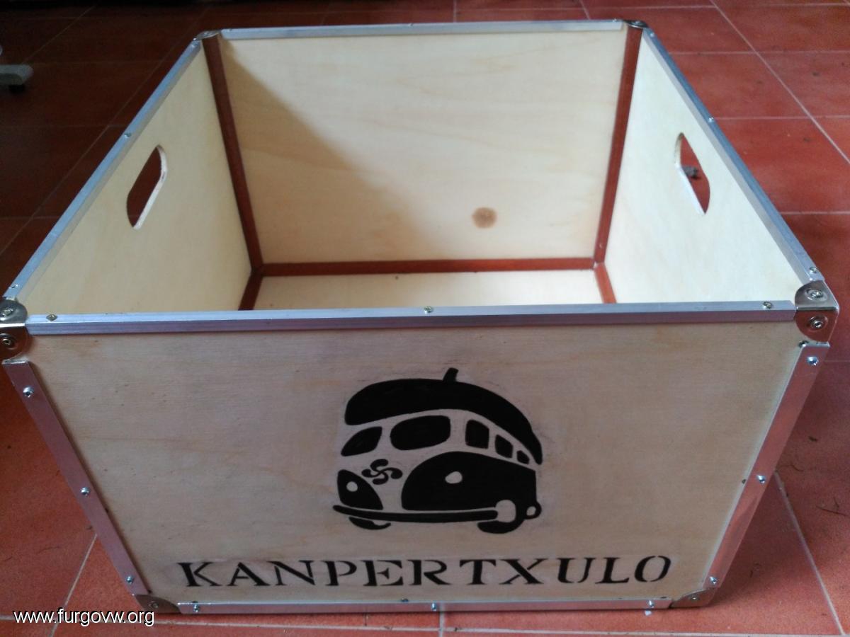

Las cajas han sido hechas en gran medida con contrachapado de 5mm. reutilizado. Ahora fijo q. algun@ identifica la procedencia  .loco2
Para dar solidez y resistencia  hemos recurrido a junquillos colados y tirafondeados.
También contribuyen a reforzar el conjunto los cantos de aluminio.
El resultado son cajas súper ligeras y resistentes.
La decoración está hecha con rotuladores y la protección de la madera a base de frotar cera en dos capas.
Para facilitar el transporte (q. llenas pesan lo suyo) recurrimos a una plataforma con ruedas y al apilado.

alexsombrerero
Aupa ahí! Que chulo Atxur. PERO podrías explicar un poco lo de la protección con cera? Que tipo de cera y como das 2 capas?
Eskerrik asko

Cita de: alexsombrerero en Septiembre 30, 2016, 16:25:46 pm
Eskerrik asko

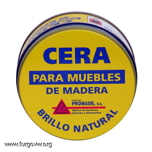

Sí; en vez de barniz he utilizado cera para muebles, concretamente la de la foto. Se la aplica una capa a base de frotar una especie de esparzo metálico. Se deja q. impregne durante unas horas y se aplica la 2ª capa.
Nutre y protege la madera, envejece bien y deja la madera de aspecto muy natural.
