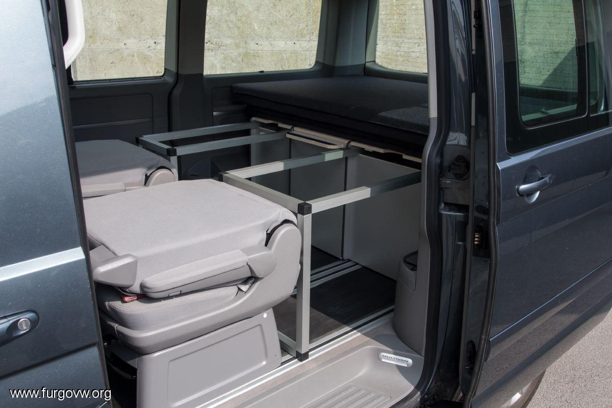

Un par de consultas:
Alguien ha comprado guías telescópicas en Manomano? Lo digo xq tienen buena pinta y son mucho más baratas que en guiastelescopicas
Los que habéis hecho el cajón de  madera, cuál utilizáis?
Me he decidido x una estructura de aluminio, remachando las uniones, y un cajón o plataforma de madera. (El bolsillo aprieta y si lo quiero me lo tendré que fabricar yo mismo con mis pocas mañas jiji)

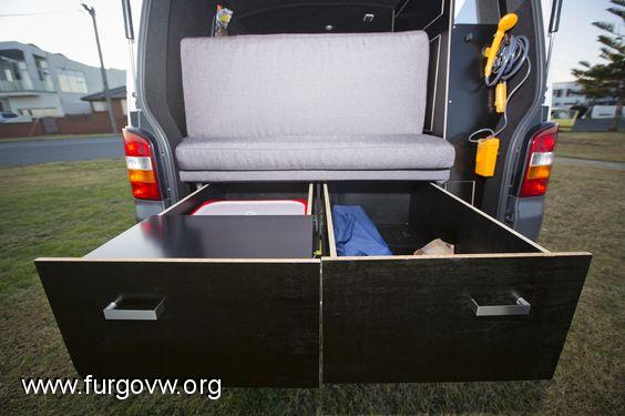

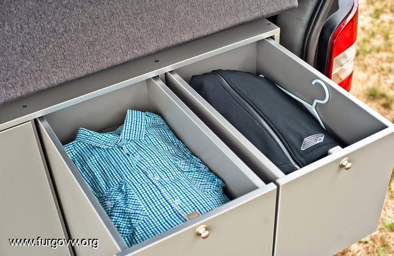

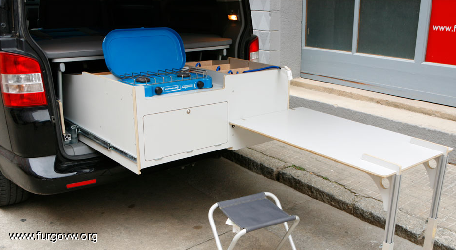

Febrero 05, 2017, 21:48:43 pm #12687 Ultima modificación: Febrero 05, 2017, 21:50:31 pm por Atxur

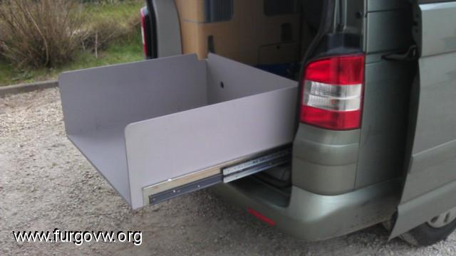

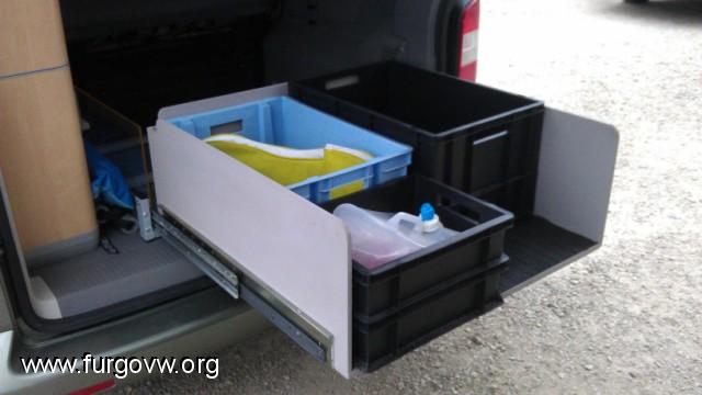

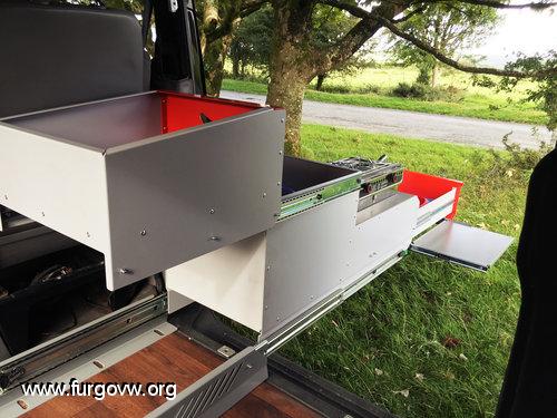

Este es una pasado el nivel de ajuste q. tiene entre cajones:
