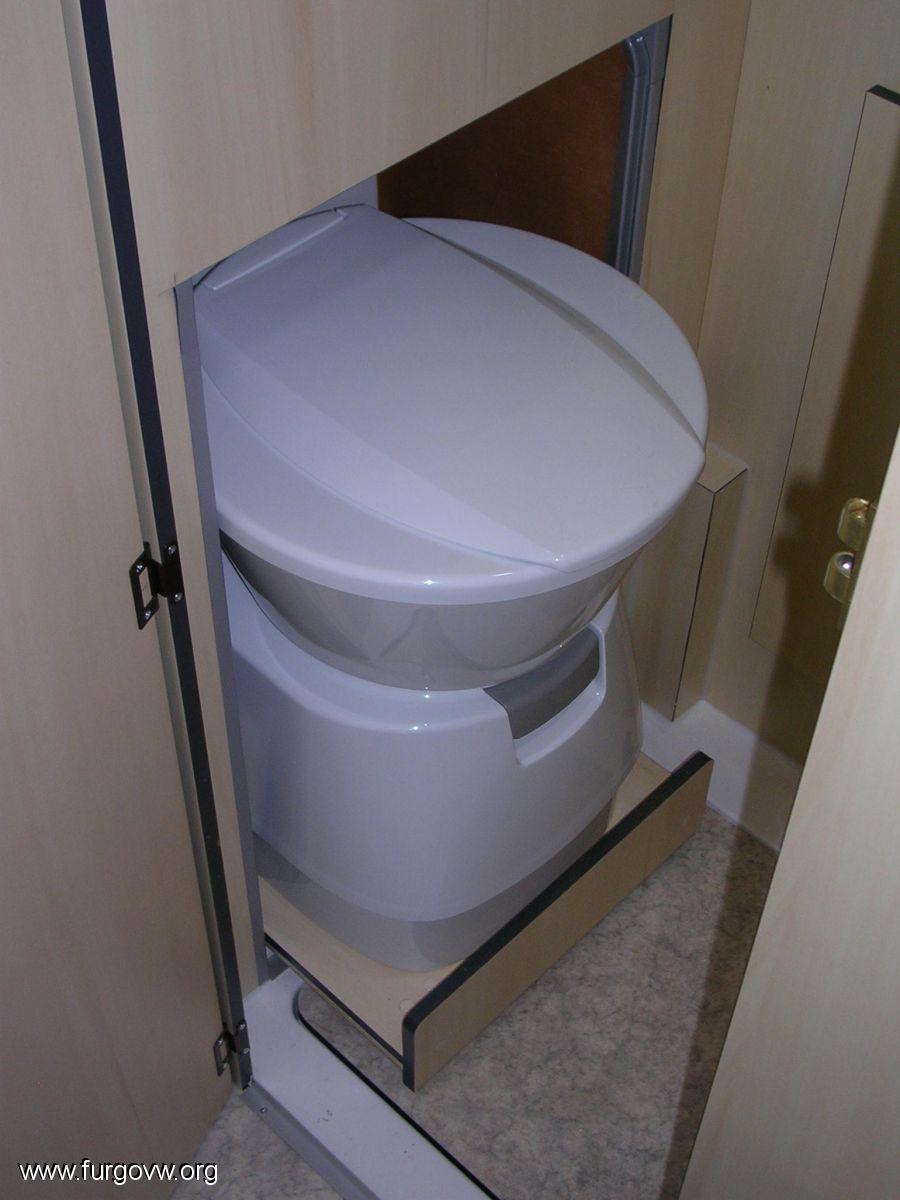

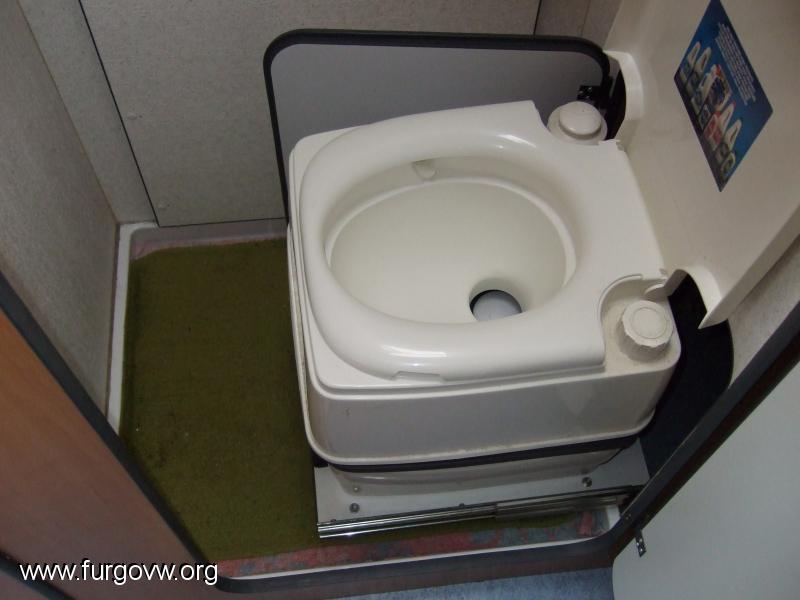

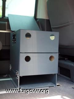

Le quiero meter unas guías a un potty que va dentro de un armario el cual tiene suelo. El caso es que obviamente, al sacarlo el frente quedaría al aire y no es plan de forzarlo.
He leído este comentario:
http://www.furgovw.org/index.php?topic=178973.msg2548269#msg2548269
De este mismo hilo, pero no se si lo entiendo.
Yo había pensado en hacer una bandeja, y que las guías fueran por debajo. Pero claro, al sacarlo queda al aire y no quiero tener que poner a mano un taquito de 15mm cada vez que me quiera sentar.
Alguna idea? Una de las que se me han ocurrido a mí es que en el frontal de la bandeja si el fondo del armario cerrado lo permite vaya una pieza abisagrada que al sacar el potty baje de tal manera que asiente sobre el suelo.
Me explico? Alguna idea mejor?
Gracias.

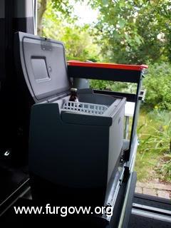

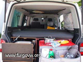

Atxur
GorkaT4... algo así sería lo q. proponen en el enlace q. incluyes:
Otra solución sería poner las guías telescópicas de forma horizontal de tal manera q. según vayas extrayendo el potty las guías comben y la parte más externa toque suelo. Aquí podrían ayudar mucho las ruedas q. te propone jalatinc. Yo las guías en horizontal las llevo en el contramaletero y te puedo asegurar que comban bastante.
http://www.furgovw.org/index.php?topic=178973.1395
Pero si pones unas guías de fundadamento y un freno, no te hará falta nada de esto. Sería un potty suspendido. Esto tb. te lo digo por experiencia.

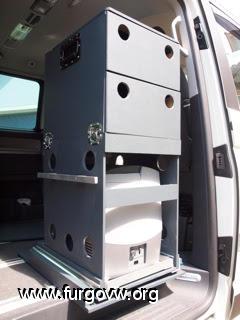

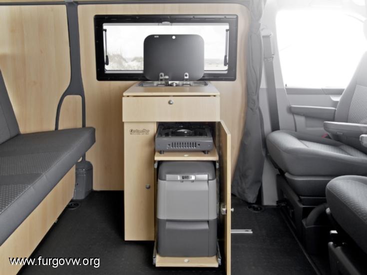

Un par de fotos para q. te hagas una idea: un potty y una nevera.

GL
Pero la rueda dónde la ponéis? Es lo único que no pillo!
Mi mueble tiene suelo por lo que hay desnivel hasta el suelo de la furgo. Cómo le meto una rueda???
jalatinc
pues debajo  .sombrero
todo depende de como deas de curioso . puedes hacer un rebaje al suelo del  mueble , y asi te entra la rueda al guardar el poty ,o , meterle una pestañita  que salga palante y alli le metes la ruedecita , o si no ....no se .
yo lo llevo dentro de un cajon  , levantamos la tapa y ala ..

GL
Cita de: jalatinc en Enero 17, 2017, 13:55:49 pm
Pero aunque le haga rebaje la rueda realmente debería poder 'esconderse' en la bandeja para funcionar o si no forzaría las guías hacia arriba, no? Lo de la pestañita para la rueda no soy capaz de entenderlo. Te refieres a un añadido frontal? De ser así no puedo porque va cerrado en un armarito  :(
jalatinc
a eso me refiero una ruedecita   delante con un  añadido. o bien un encage en el suelo del mueble para que te entre  dentro  i poder cerrar.
pero esto es sin sbver como es tu mueble . en el mio si se podria hacer un encage , es un mueble patatero  echo co materiles reciclados
pero a mi me vale , es de quita y pon  (extrible vamos )
