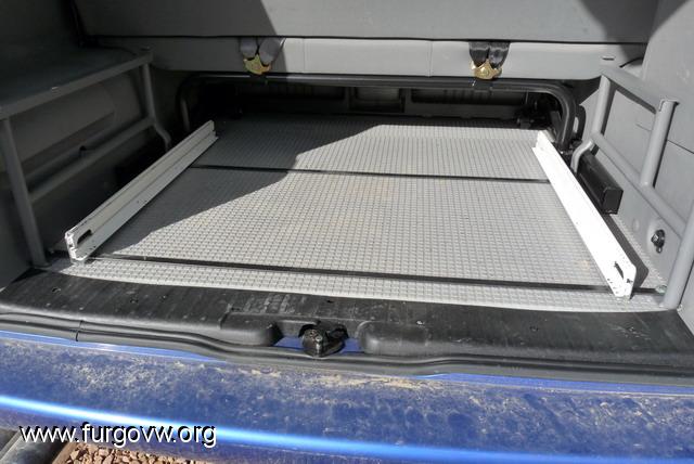

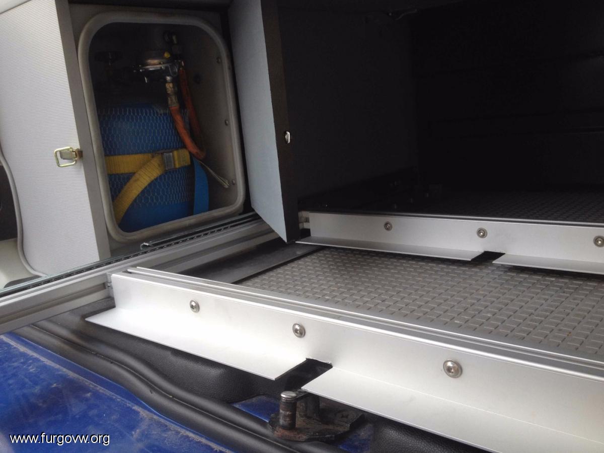

Quiero instalar un cajón con guías telescópicas en la parte trasera de mi cali T4.
Alguien puede orientarme sobre cómo fijar las guías telescópicas al suelo de la furgo ? Qué tipo de fijación he de utilizar ? Agujeros pasantes ? Tornillos de rosca chapa ? remaches roscados ? dónde he de fijar las guías ? a la chapa del suelo ? a algún travesaño que haya en el suelo ? hay algún sitio donde el suelo sea más resistente y la fijación más recomendable ? Cómo proteger de la oxidación los agujeros que haga ?
Agradecería que alguien que haya hecho este tipo de instalaciones me aconseje sobre este asunto.
Muchas gracias

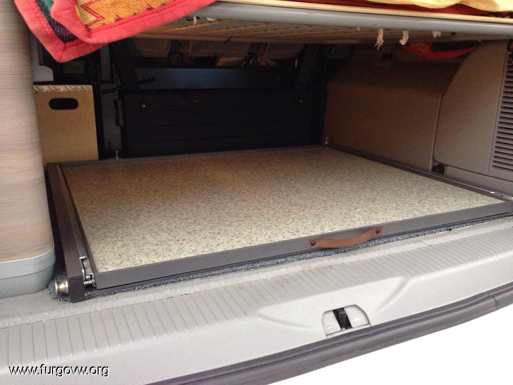

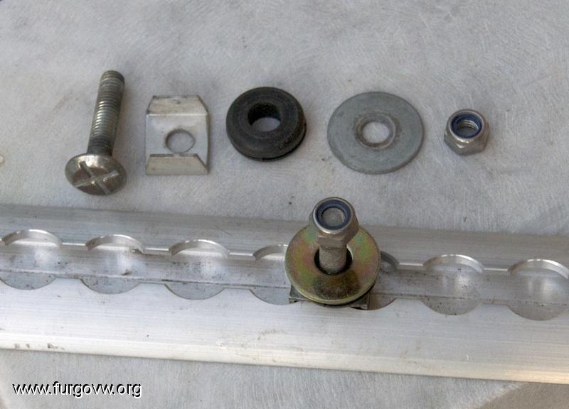

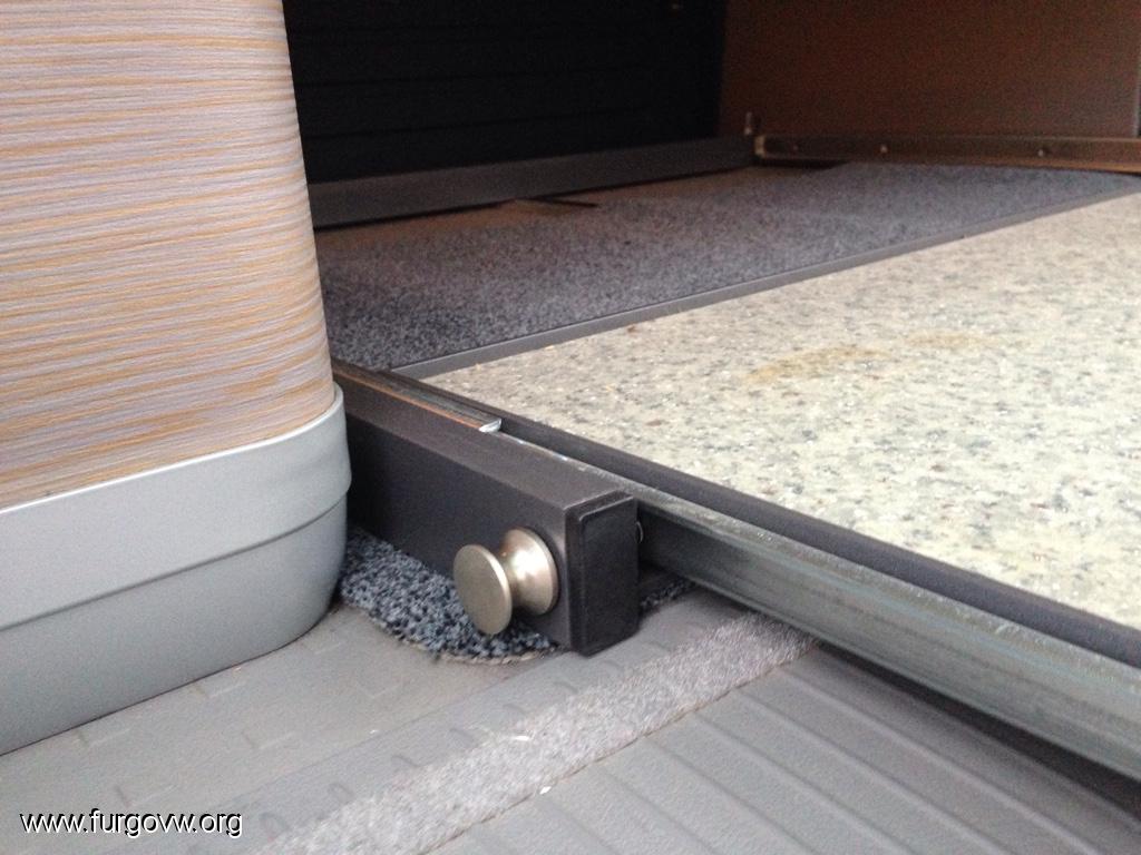

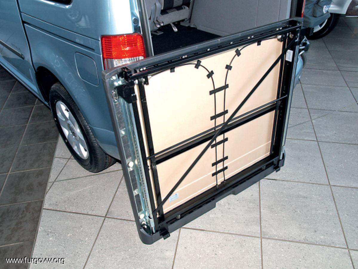

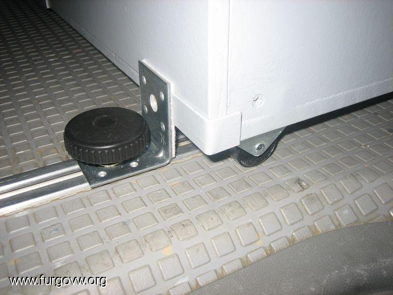

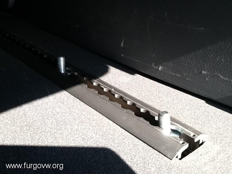

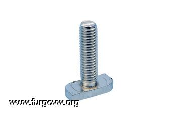

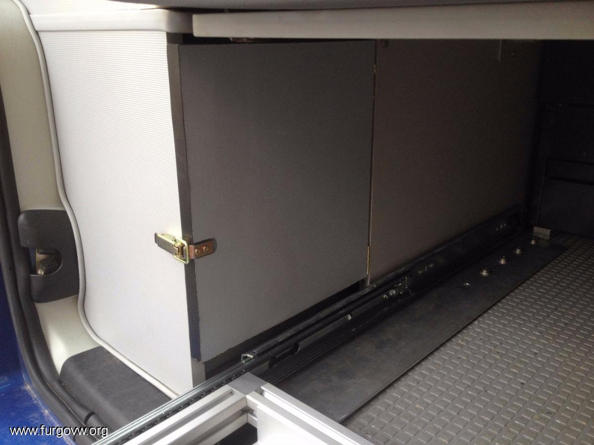

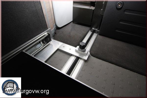

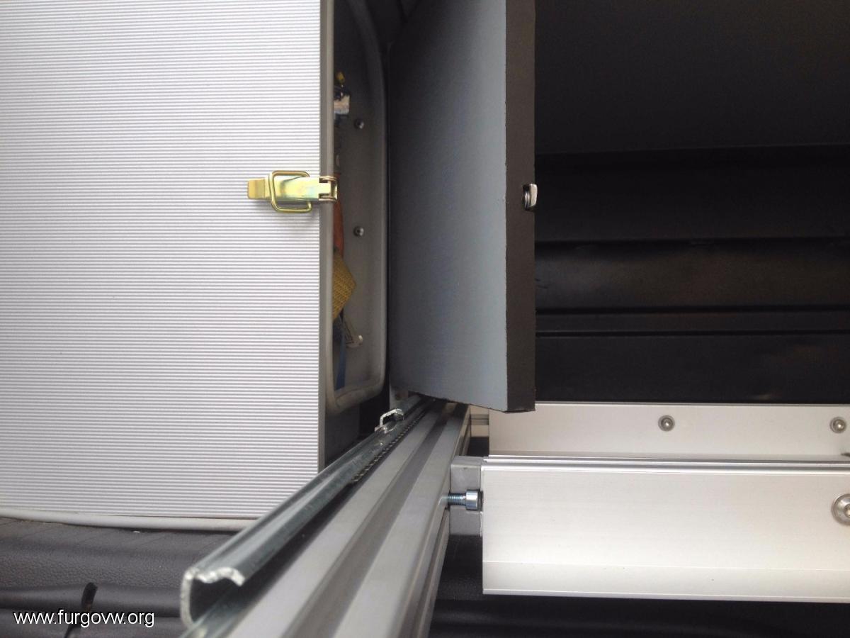

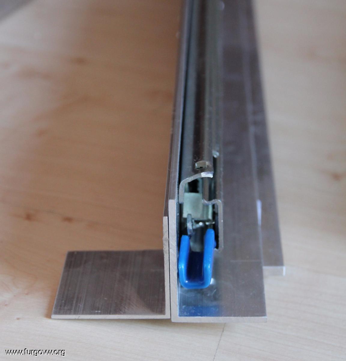

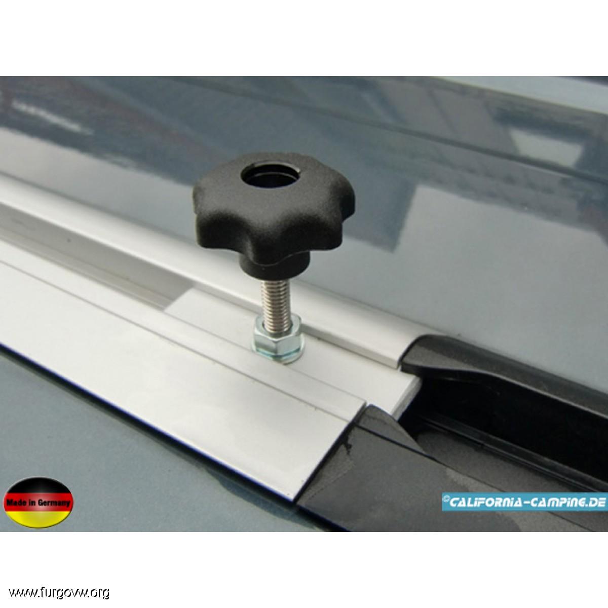

Cita de: Lv en Noviembre 14, 2016, 20:00:23 pm

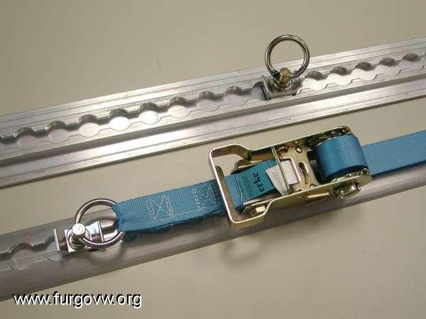

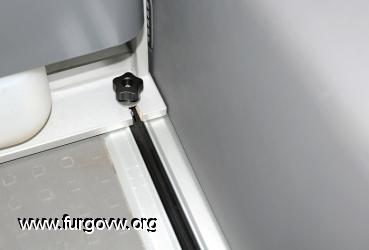

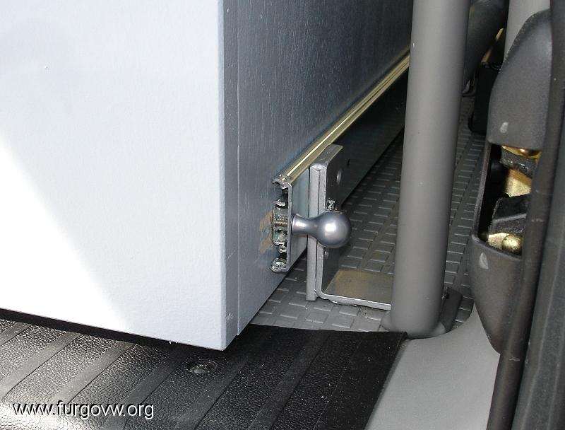

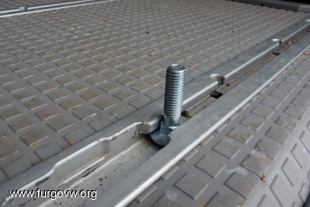

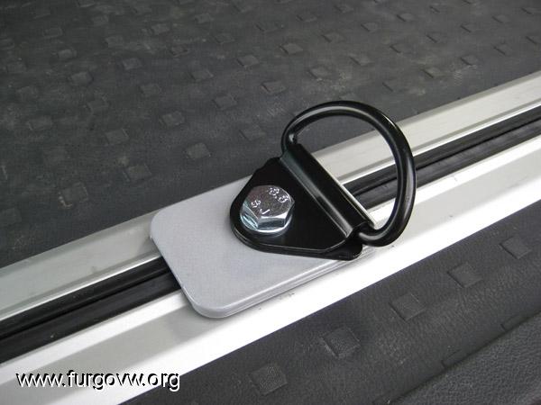

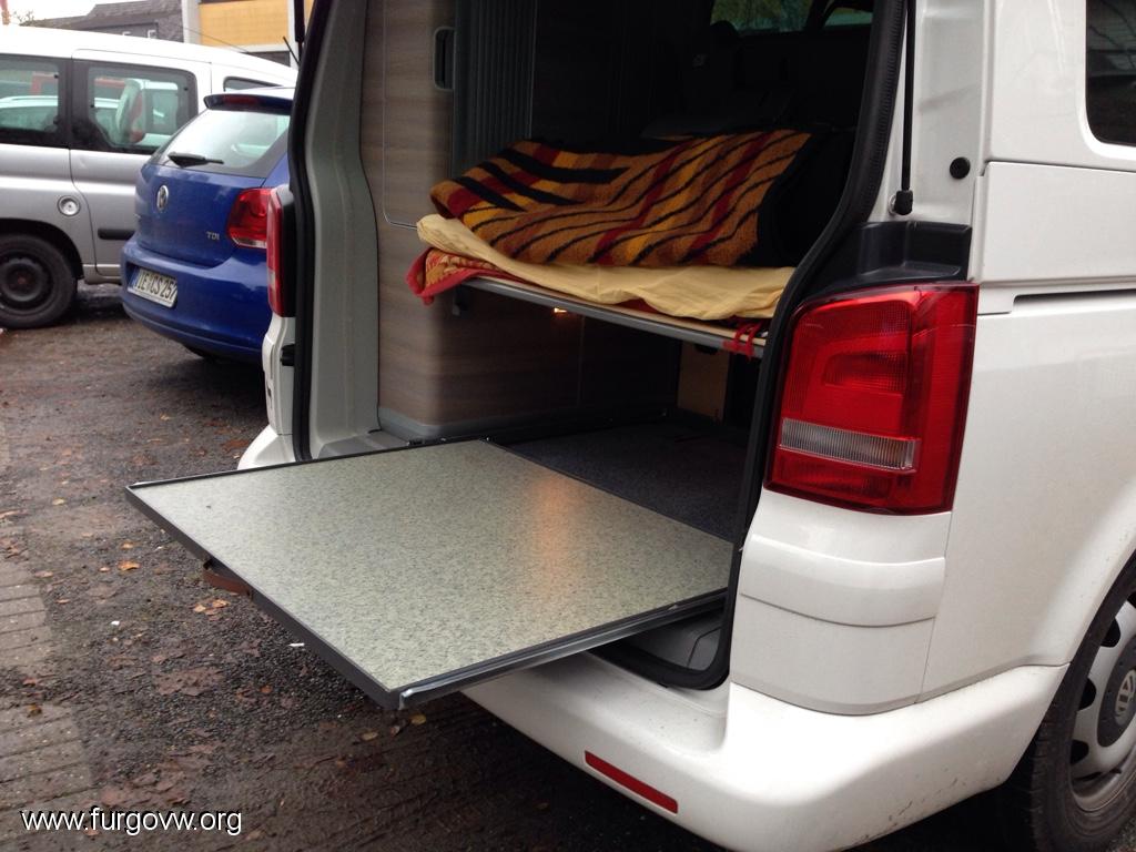

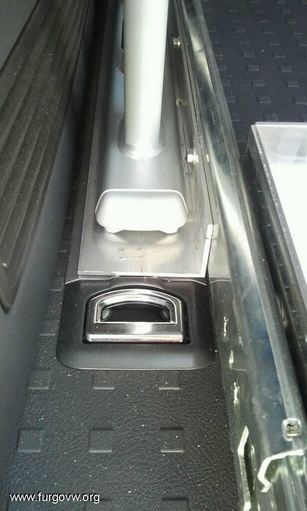

Aúpa atxur!hay alguna foto en la q se vean como van amarradas las guías? .palmas
Estas fotos no corresponden a mi Cali T4 pero es sistema es básicamente el mismo:

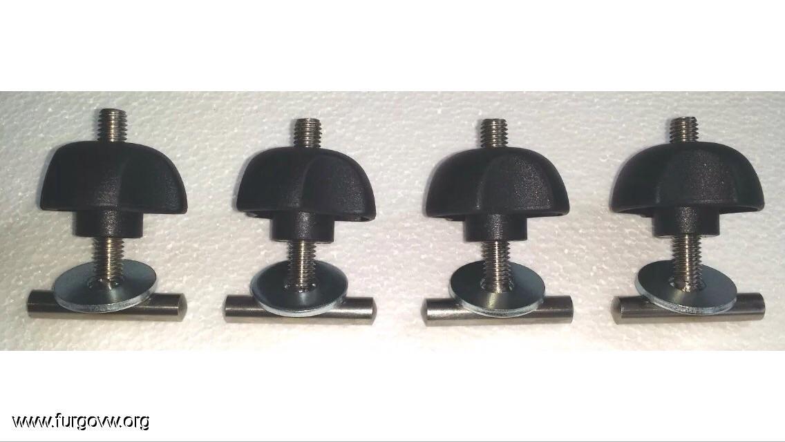

Atxur

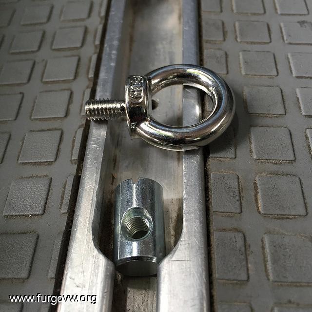

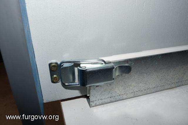

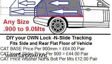

Cita de: Dak en Noviembre 11, 2016, 16:37:12 pm
He visto varias guias que llevan el freno incorporado. Sabeis si es un extra? En guiastelescopicas.com no hay ninguna con ese sistema u opcion
Ese sistema de freno no lo he visto en ninguna página estatal.
Algunas alternativas:
Estilo a lo q. puso Enano, tipo freno de bici:

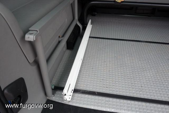

Cita de: Atxur en Noviembre 15, 2016, 23:45:50 pm
Viendo q. la mayoría de las demandas están orientadas a "herrajes", cambiamos de sección por un momento y dejamos las T5 para otro rato.
Las T4 no tienen guías en la parte de atrás (donde fijar las guías telescópicas)  ??? .confuso2 :(

Dak
Cita de: Atxur en Noviembre 15, 2016, 23:51:49 pm
Gracias Atxur!!!

Cita de: Jivaro en Noviembre 16, 2016, 01:09:48 am
"Yo... he visto cosas que vosotros no creeríais: Atacar naves en llamas más allá de Orión. He visto rayos C brillar en la oscuridad cerca de la Puerta de Tannhäuser. Todos esos momentos se perderán... en el tiempo... como lágrimas en la lluvia. Es hora de morir"  --- Replicante Roy Batty, en Blade Runner ---
Yo diría q. sí, por lo menos la mía. No llegan hasta la parte final del maletero paro tampoco hace falta. Se ancla la parte q. va a aguantar la palanca y a tirar.

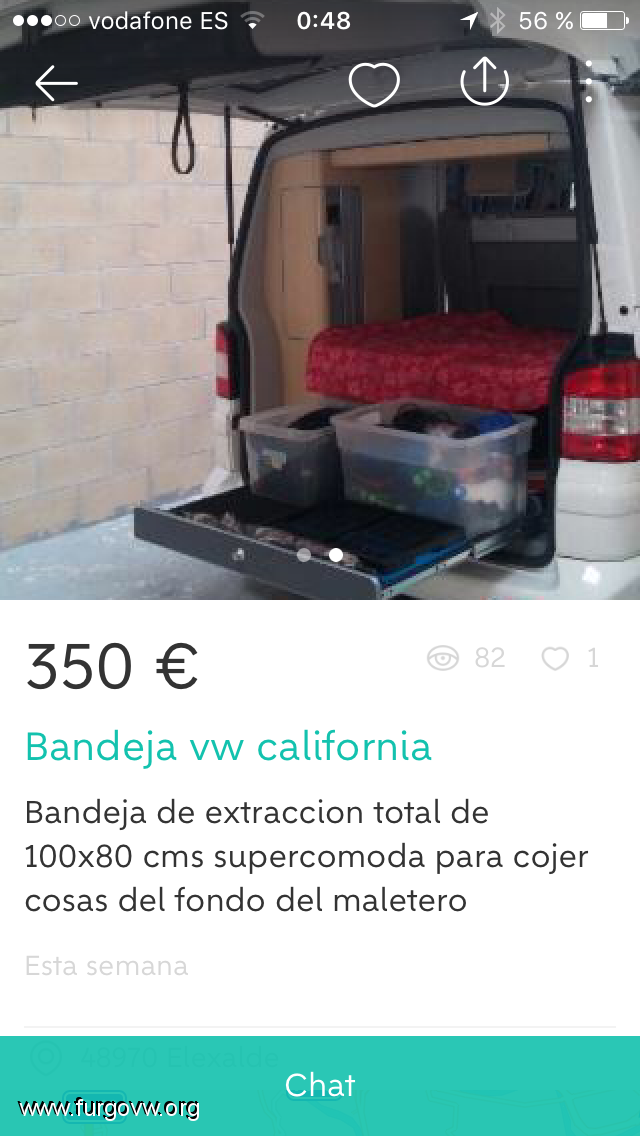

Burbuja inmobiliaria...
tambien el mercado de las Californias tiene su burbuja...
Pero que los extraibles tengan burbuja, manda huevos
Quien es el notas que vende un extraible por 350 bolos?
Estamos locos?
