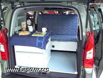

Ya tengo más o menos claro lo que haré, después de muchas rectificaciones y pensamientos sobre papel ;-) , y  ahora "sólo" me queda una duda. A ver si me podéis echar una mano.
Quiero q la tapa del cajón extraíble,  el frontal para entendernos, baje y se quede para hacer una mesa o similar. Lo q no sé, es qué tipo de bisagras o herrajes ponerles para de aguante un peso "moderado" sin tener q ponerle una pata y sin que me.reduzca mucho el ancho del cajón.
Alguna.sugerencia?

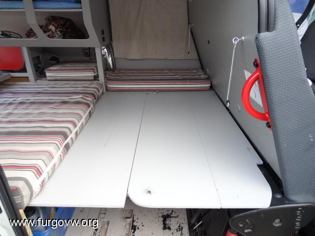

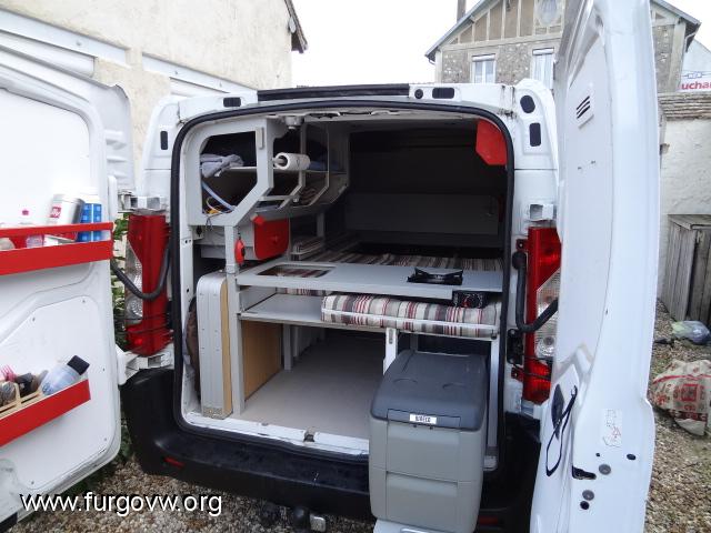

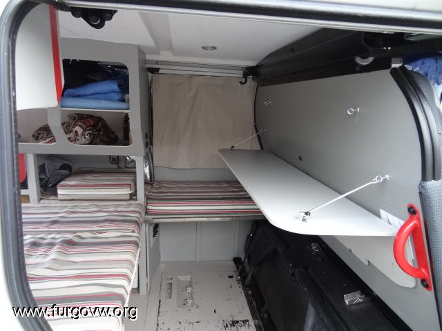

Aupa nukacho. Creo q. un buen ejemplo lo puedes encontrar en el trabajo de Mitxu:
El enlace es este: http://www.furgovw.org/index.php?topic=299434.0
Como punto a mejorar podría ser el uso de cable en lugar de la cinta pero por lo demás  .ereselmejor. Yo, en lugar de bisagras fijas, usaría las de tipo cartolas de los camiones, q. permitan quitar la tapa en caso de necesidad.
