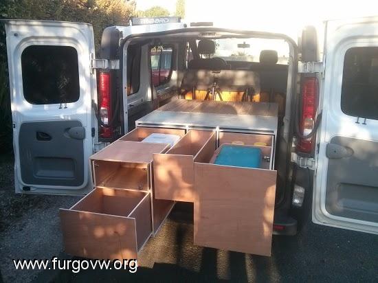

Probablemente sean de fabricación casera.

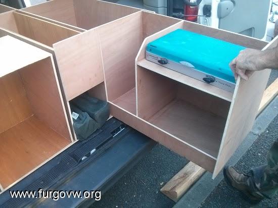

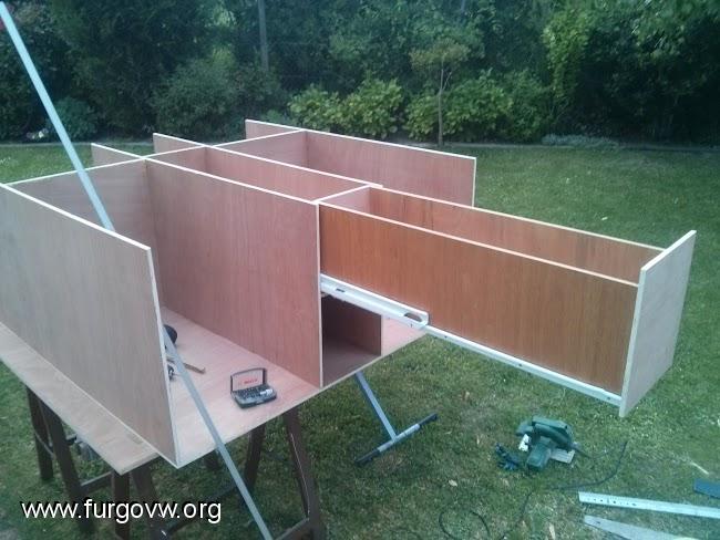

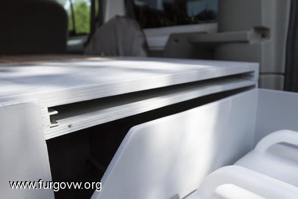

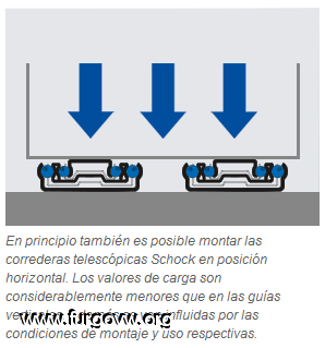

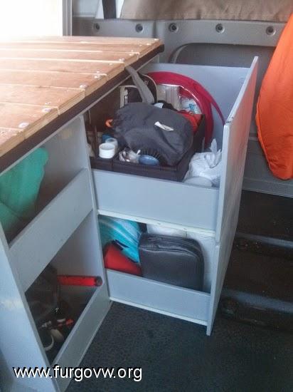

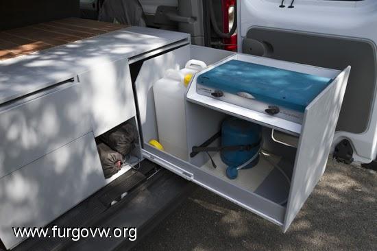

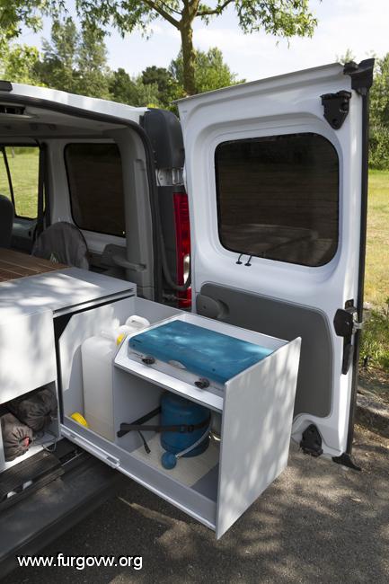

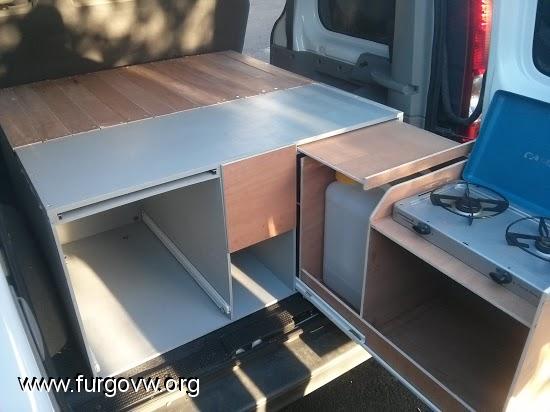

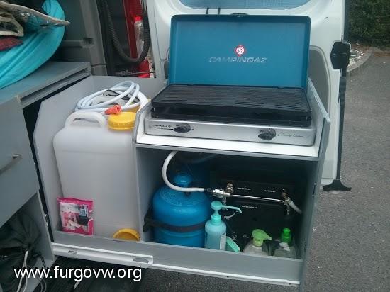

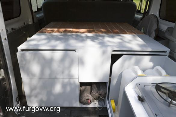

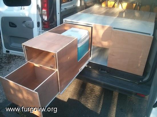

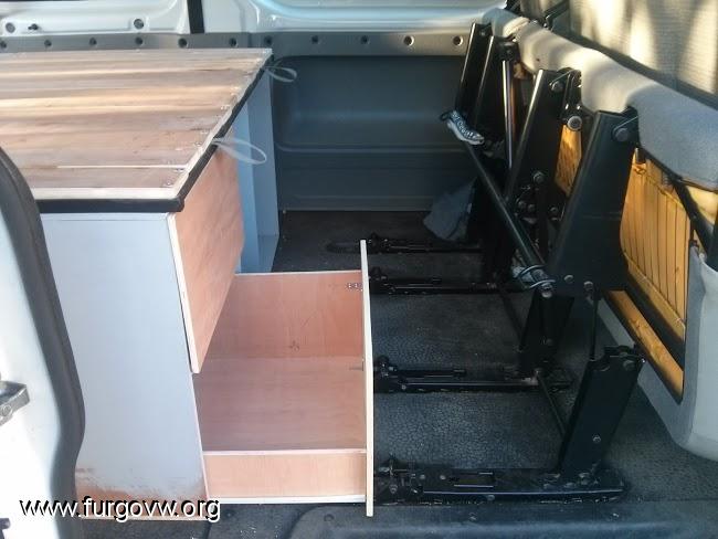

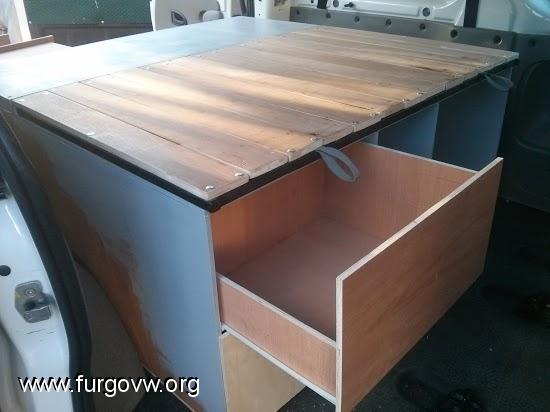

En más de una ocasión hemos tratado el tema de las guías telescópicas horizontales pero con escasos resultados. El problema es el siguiente, pero esta vez argumentado por el propio fabricante:

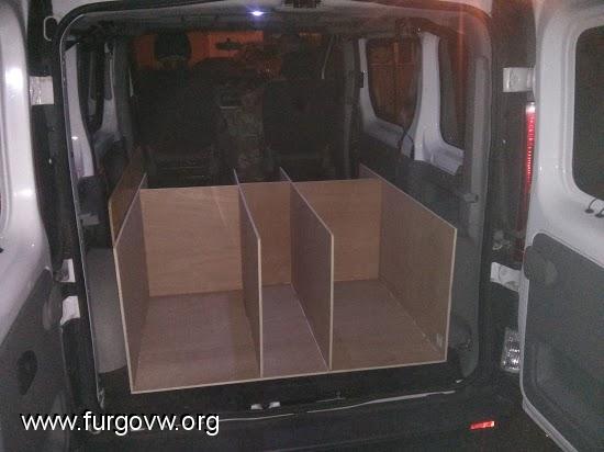

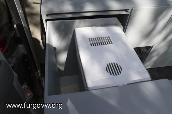

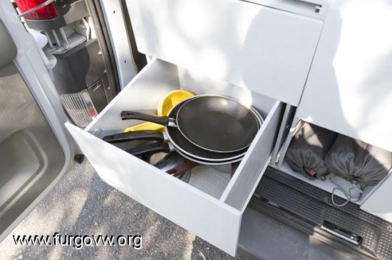

Esto se podría resolver con un sistema combinado:
Personalmente creo que podemos prescindir de las guías horizontales en la mayoría de los casos.
sanmarti
Lo de la carga esta claro.
Realmente, entre que te imaginas  todo el espacio que pierdas por las guías laterales y el montaje real hecho, al final el problema es totalmente marginal. Al menos es mi experiencia.

Cita de: sanmarti en Noviembre 05, 2015, 15:16:20 pm
100% de acuerdo  .bien

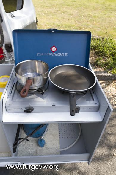

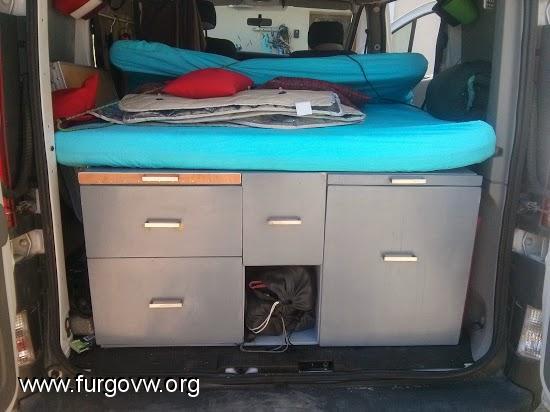

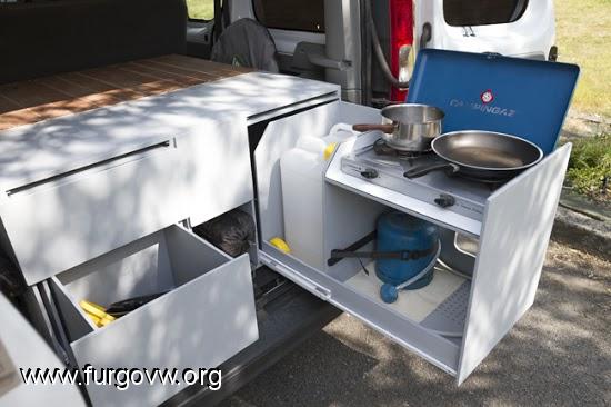

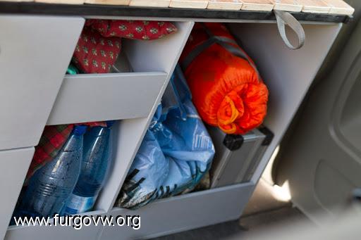

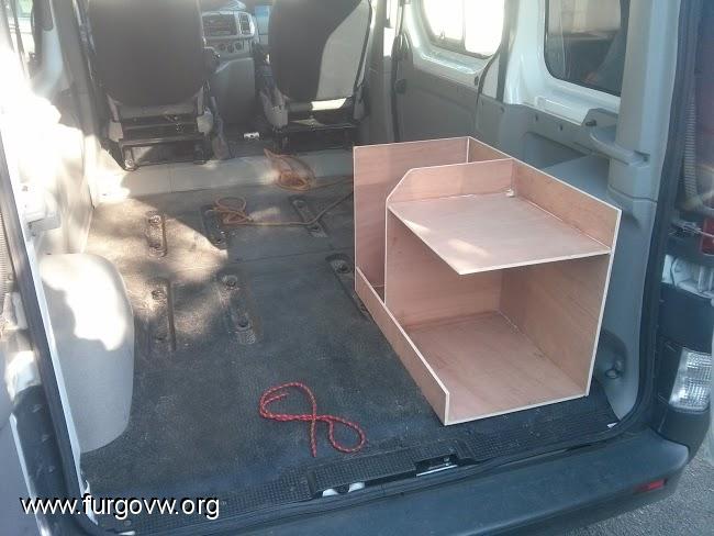

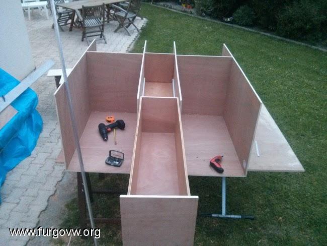

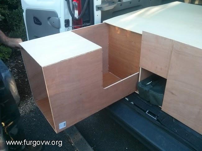

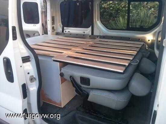

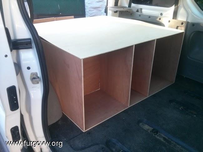

Esta camperización siempre me ha gustado por lo rápida y practica, ademas no creo que sea muy costosa, por ponerle una pega sería hacer el mueble cocina un poco mas practico para usarlo también dentro de la furgo, no sería nada complicado ya que de por si ya lo es.
