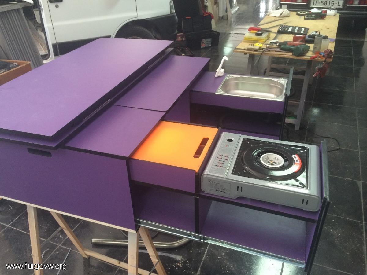

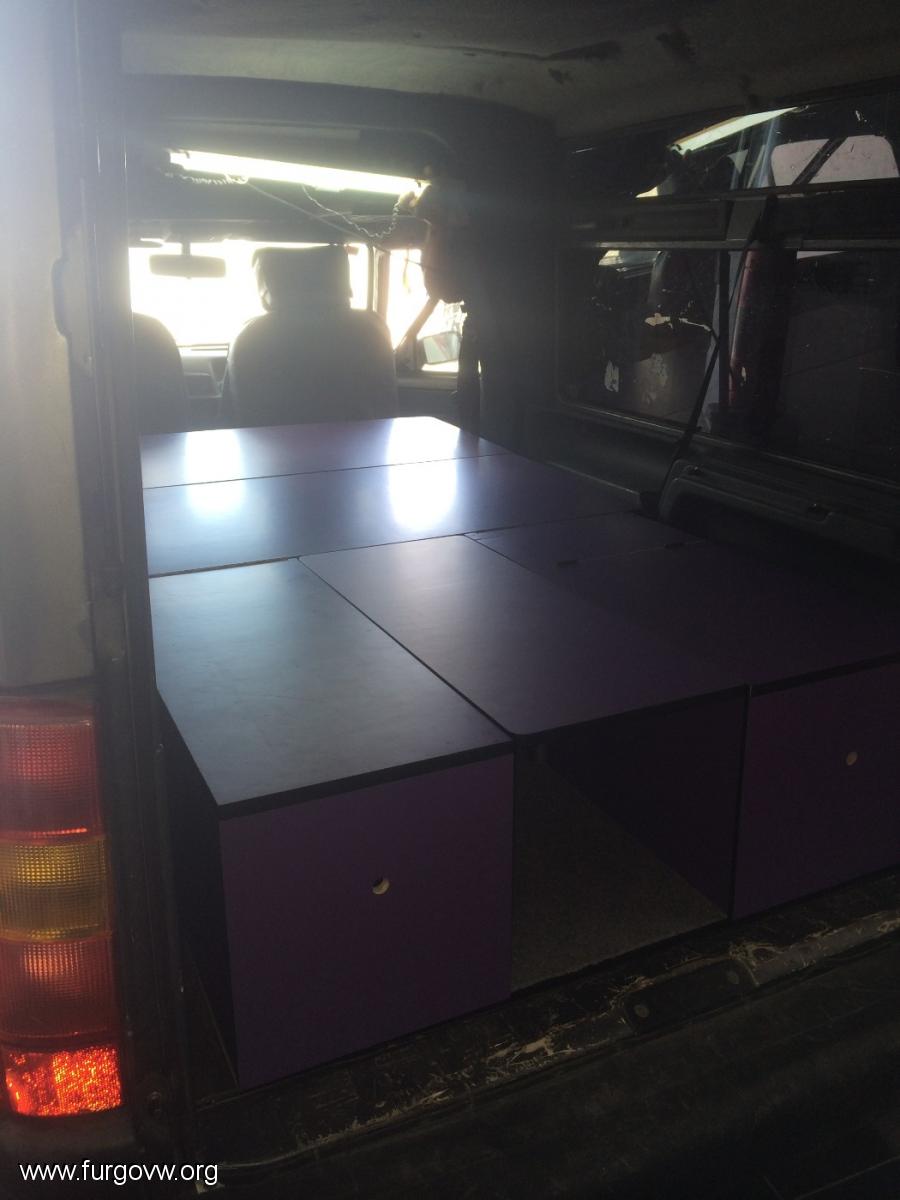

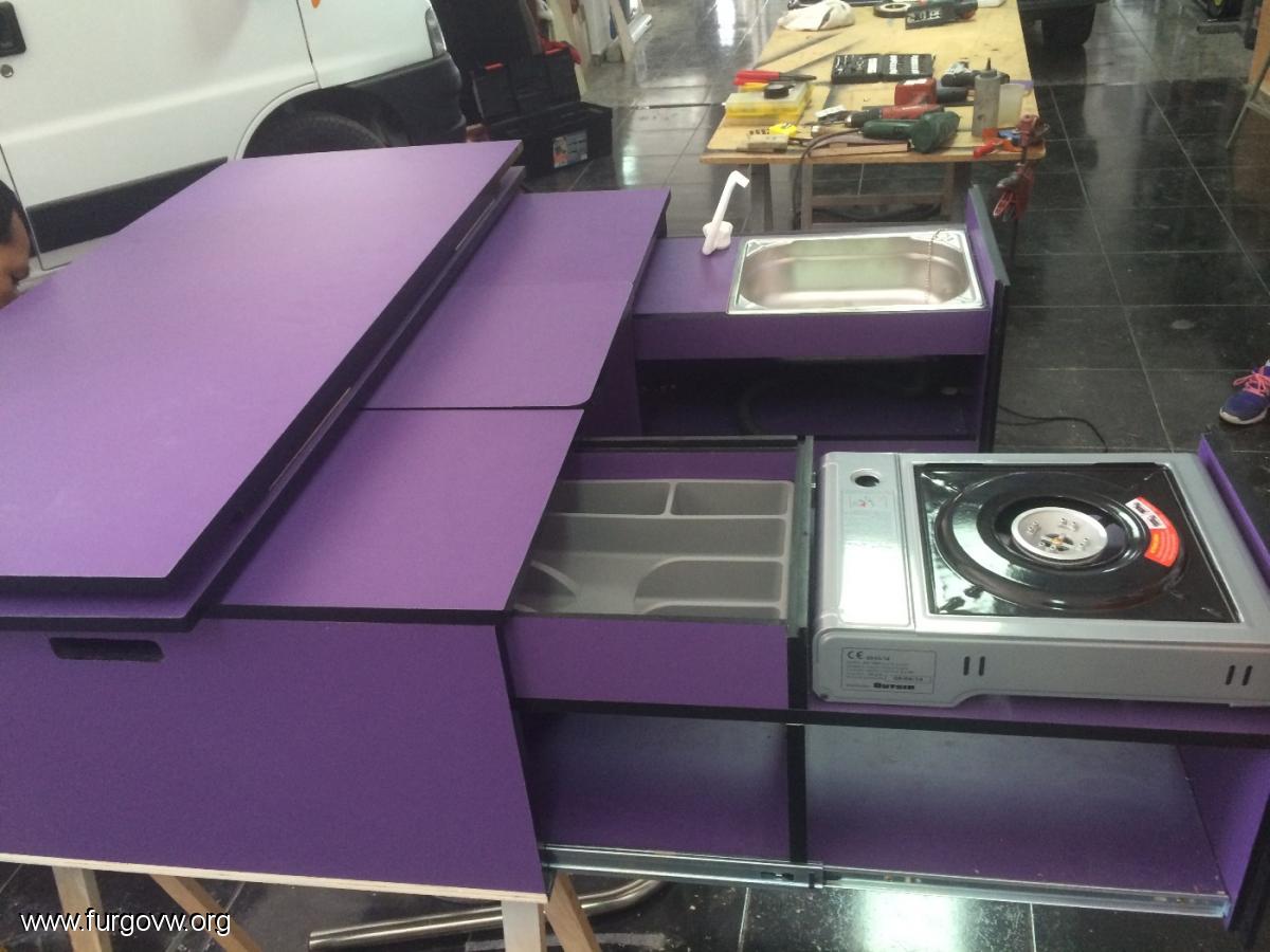

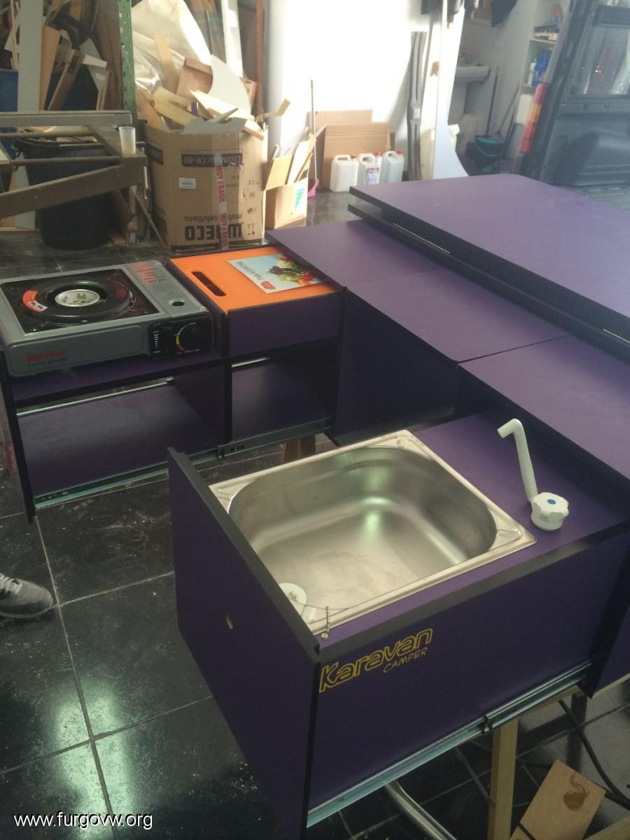

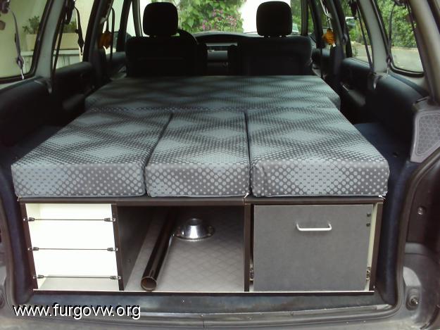

   Bueno como empieza el tema con los Renault y con el permiso de nuestros honorables administradores me permito presentar una de las miticas y pequeñas Renault Express Karavan con el completo de cama convertible en comedor, su pequeña cocina y el fregadero por supuesto. Todo extraible y desmontable para poder utilizar luego el coche como diario siempre conservando la totalidad de las plazas.

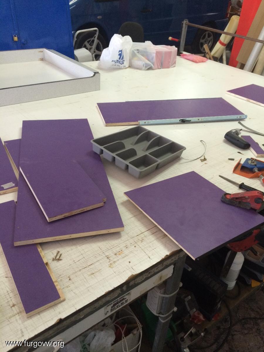

Comenzamos con el despieze y canteo

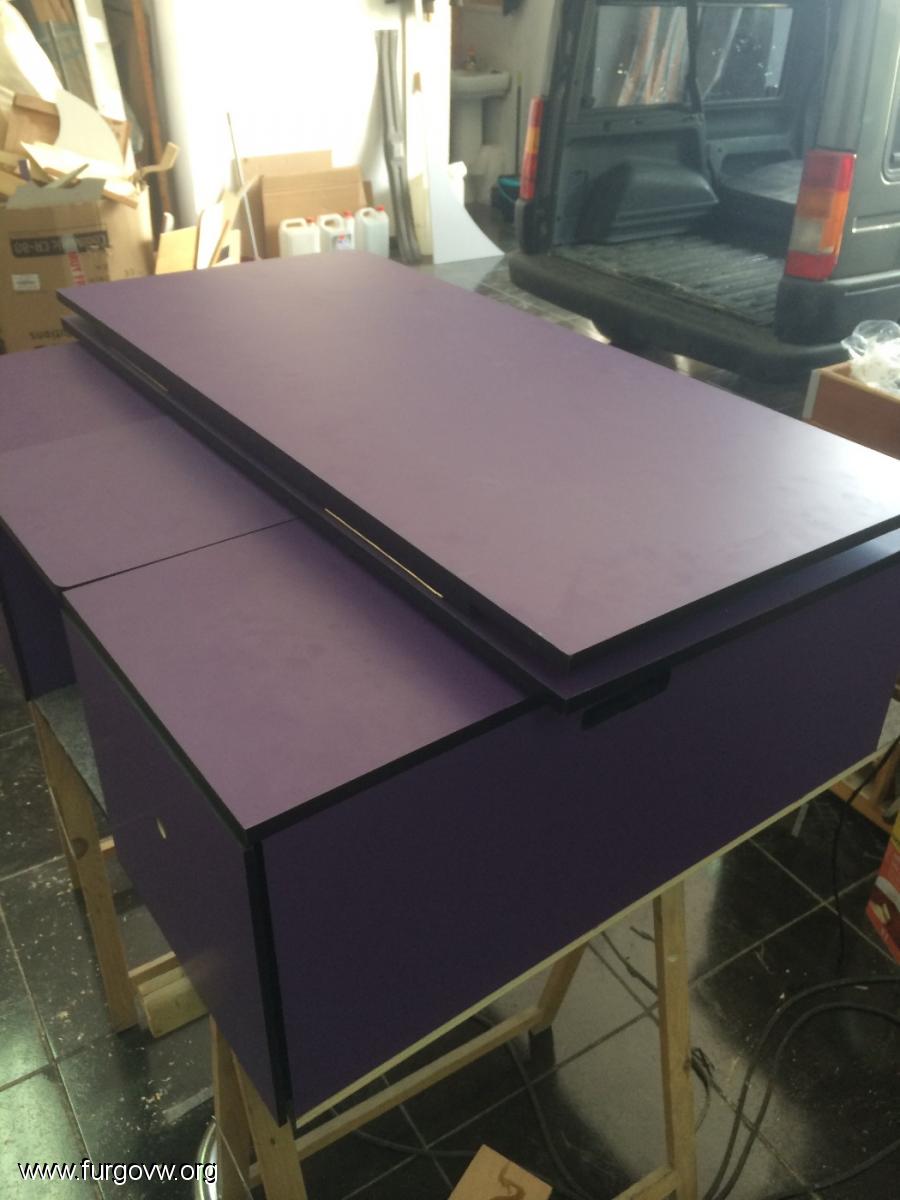

Armado sobre la Mesa

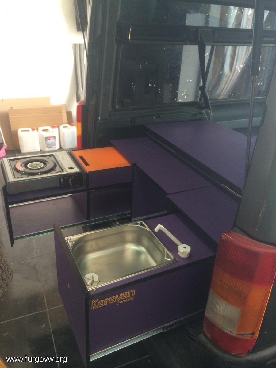

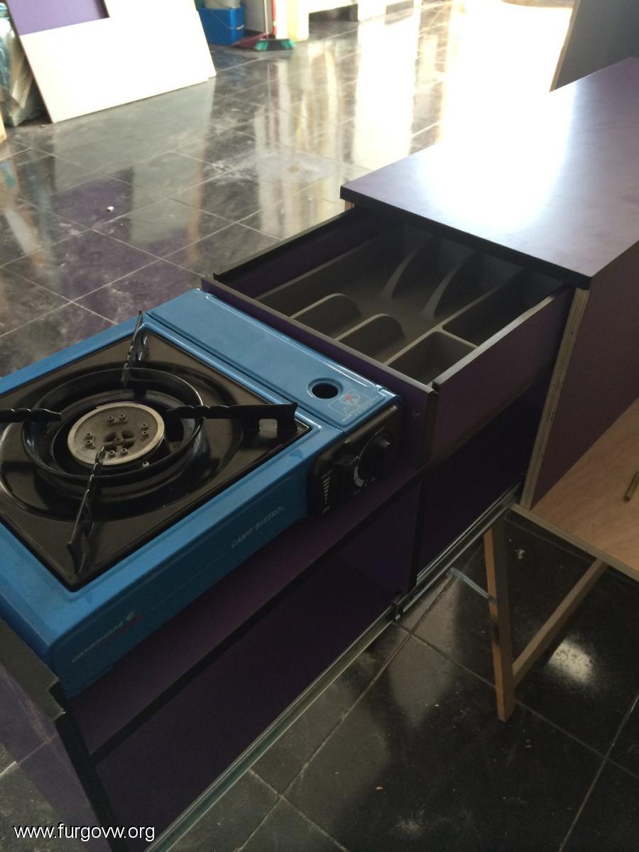

Huecos para la cocina y la cuberteria  .loco2
Seguimos con otro hueco para el fregadero ..  .palmas

karavan

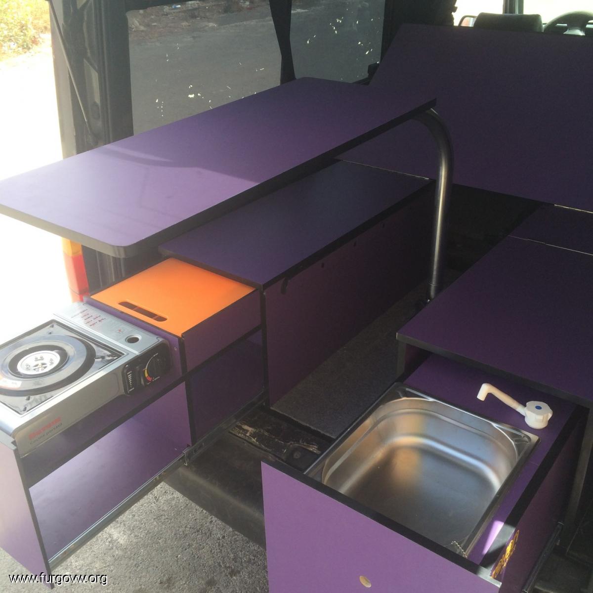

   Tambien una tapa en la cuberteria a modo de tabla de corte, los colores ?? bueno es una chica y le encanto el colorcito cuando lo vio ..   :o  :roll:
y sin la tapa
Ahora todo dentro del coche ..!

Junio 25, 2015, 13:45:16 pm #11149 Ultima modificación: Junio 25, 2015, 13:47:04 pm por karavan

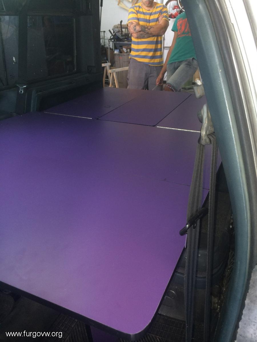

    Montamos la mesa del comedor y preparamos las cositas ..  .loco2 .loco2 puzle total
    Ademas de un pequeño sofa de cara para relajarte mientras coges aire  :roll:
Y ya finalmente la cama de 185 cm de largo x 120 cm de ancho sobre los sillones traseros  .palmas

Techies1400
Cita de: karavan en Junio 25, 2015, 13:37:30 pm
muy chulo...
Nuestra camperización en curso: http://www.furgovw.org/index.php?topic=312312.0
Atxur
Buen planteamiento, y excelente aprovechamiento del espacio disponible  .palmas .palmas
ta
Chulo .
Los cantos son pintados ?
Entre los dos tableros salen las patas desplegadas como el flip flop ?

Cita de: Atxur en Junio 25, 2015, 19:15:05 pm
Gracias atxur  :)

Cita de: ta en Junio 25, 2015, 20:48:41 pm
Chulo .
Hola ta los cantos son de pvc pegado por calor y si es cierto las patas en medio flip flop
