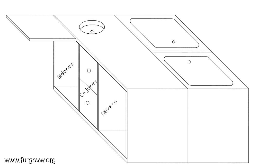

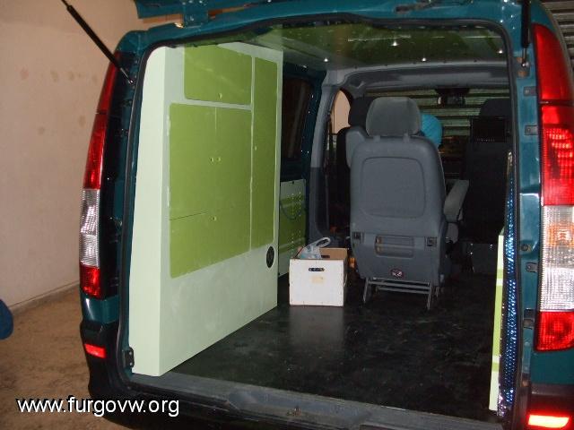

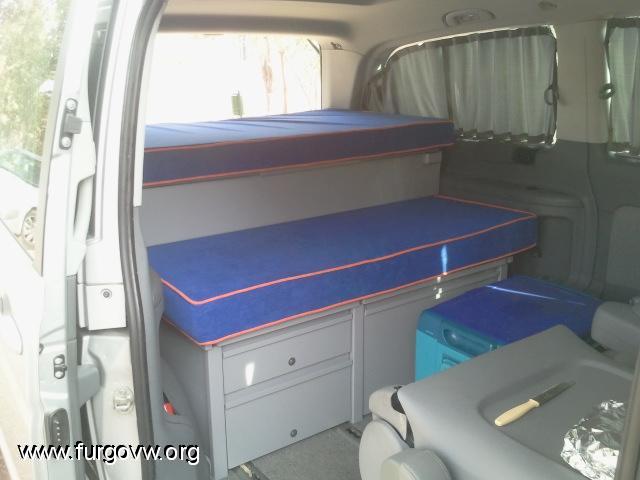

Yo tengo un diseño semi extraible, os cuento:
El mueble de la izquierda sera "fijo" y la parte de los arcones solo será para viajes de más de una semana.

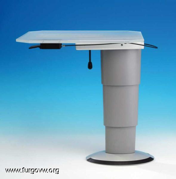

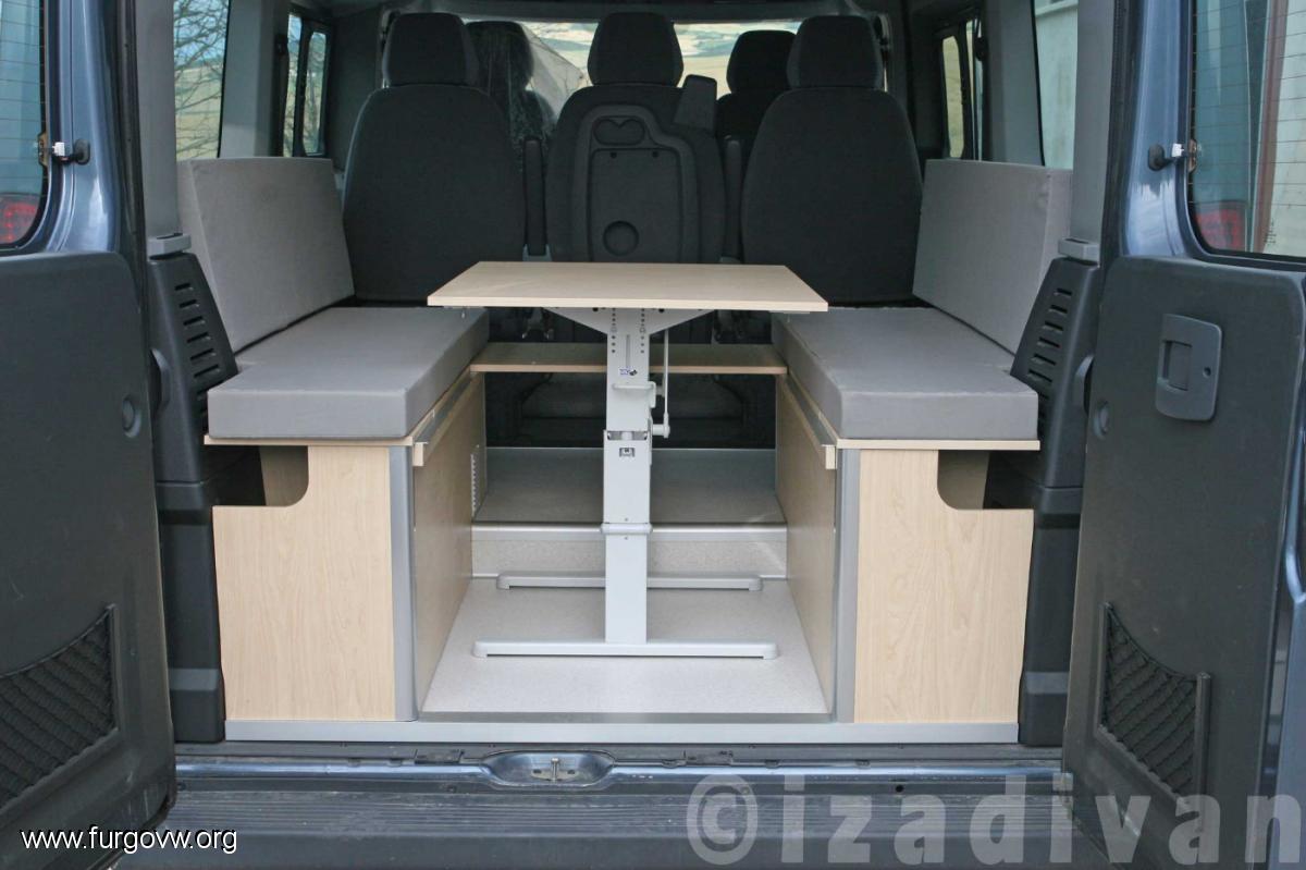

Para completar la cama, hacen falta 2 módulos más, que la idea es, y aquí es donde pido socorro, poner con un sistema de pistón de silla de ruedas, para hacerla mesa/cama.
se trata de 2 maderas de 45x120 unidas a testa con bisagra de piano. De tal manera que cuando esté recogida (una sobre otra), activando la palanca del pistón, suban los tableros y lo pueda usar como mesa.
Quedaría como en la imagen, pero subiría unos 15/20cm que me permite subir el pistón.
¿Alquien ha visto algo así? ¿Estoy pensando por encima de mis posibilidades? .meparto Si este no es el lugar adecuado lo cambio, pero no deja de ser un sistema extraible.
Atxur

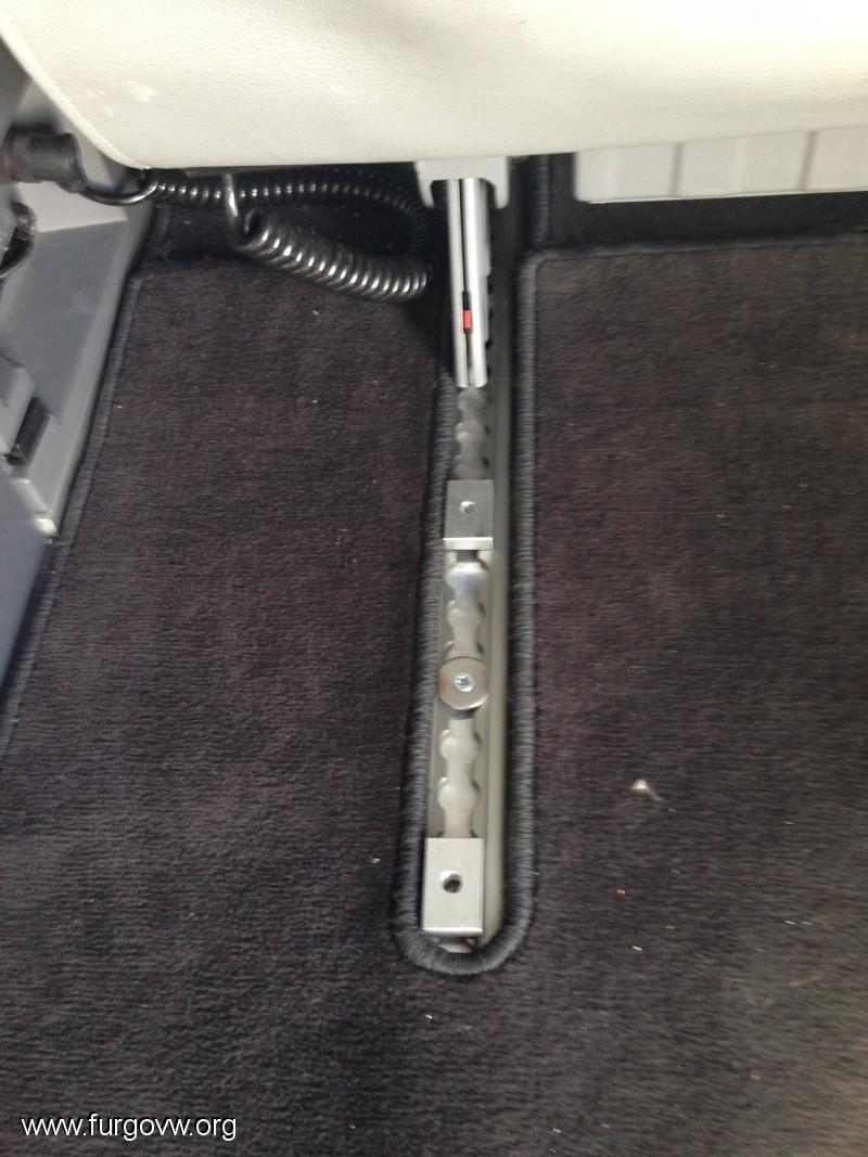

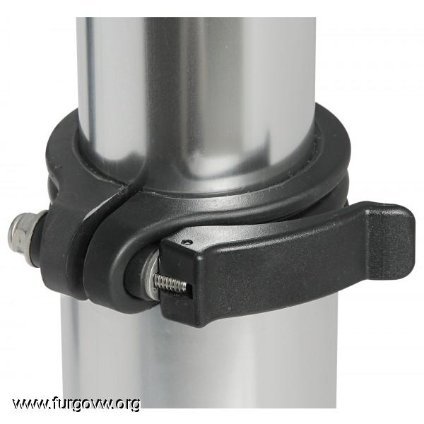

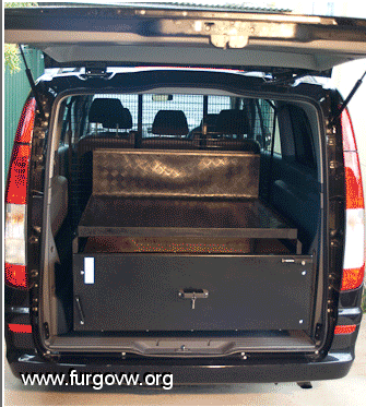

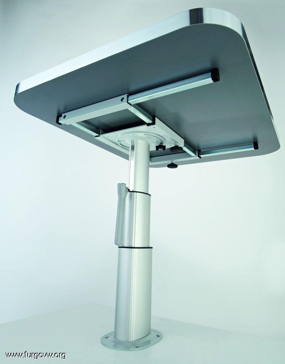

No sé a q. te refieres exactamente cuando hablas de pistones pero me imagino q. algo así:
No sé cuales son tus posibilidades pero fijo q. está por encima de las mías.

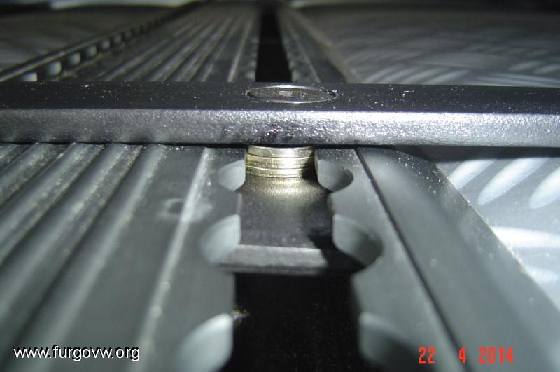

Un sistema más sencillo y más utilizado es este:

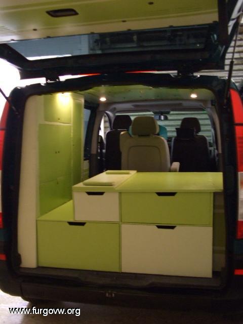

Por explorar posibilidades y recurrir a la reutilización:
Empóllate tb. éste. Puede q. sea un poco pesado pero me encanta:

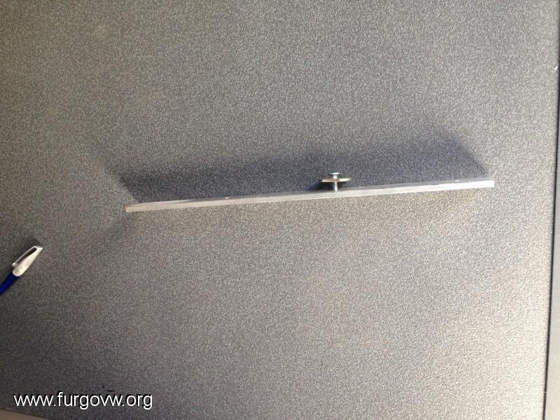

Sería, al tablero de 45x120 ponerle en el centro la combinación de placa y pistón:
http://www.bricookoficinas.com/tienda/product_info.php?cPath=46_65&products_id=161
http://www.bricookoficinas.com/tienda/product_info.php?cPath=49_50&products_id=91

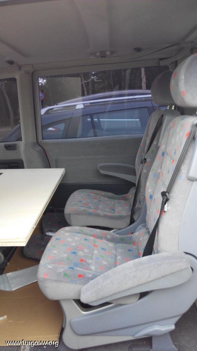

EN posición elevada serviría para comer, sentados en los asientos de marcha atrás que lleva la furgoneta. Para dormir, se baja la cama (el final de carrera lo pondría justo a la altura de la cama) y le abriría 2 o 4 patas plegables. Luego si puedo lo dibujo.

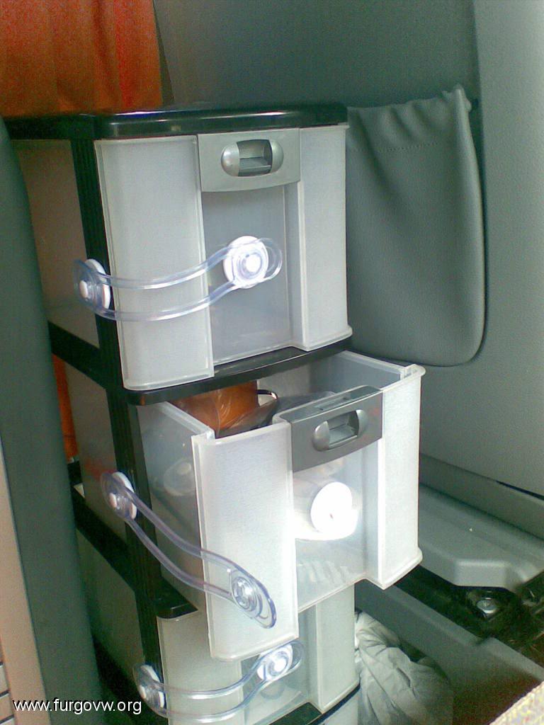

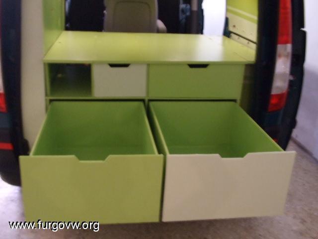

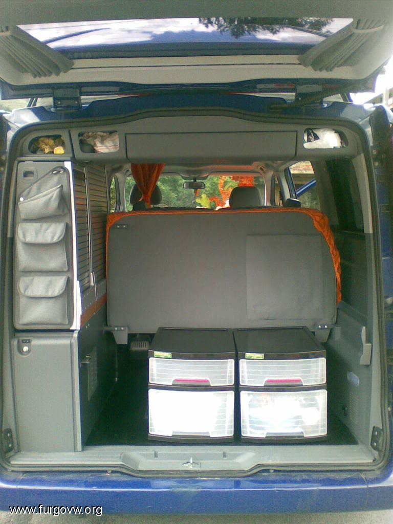

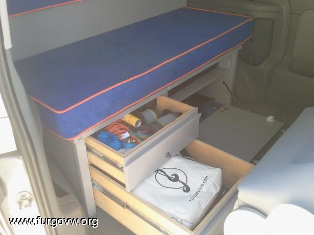

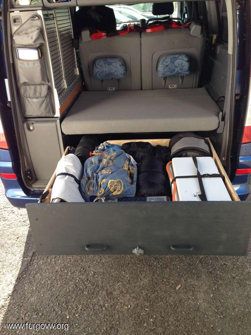

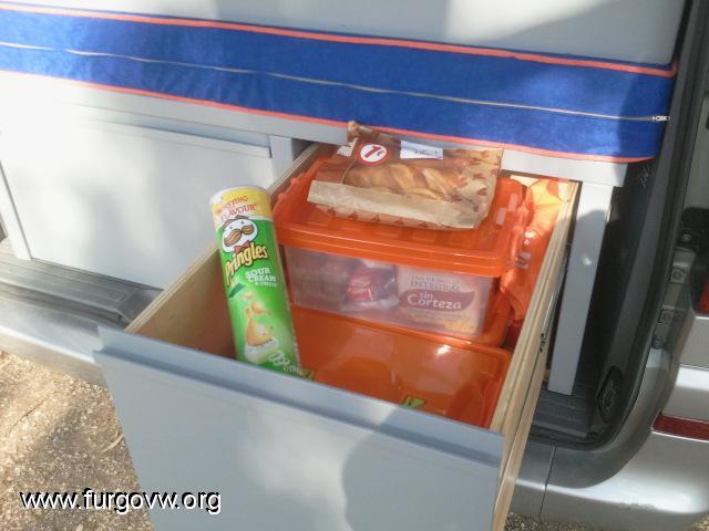

Cita de: roberc en Mayo 20, 2015, 18:29:35 pm

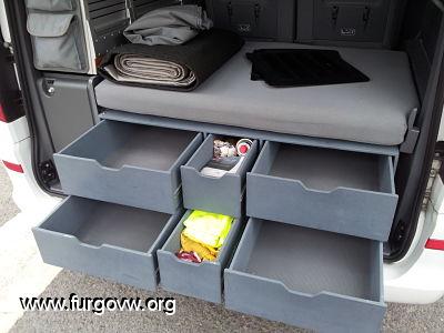

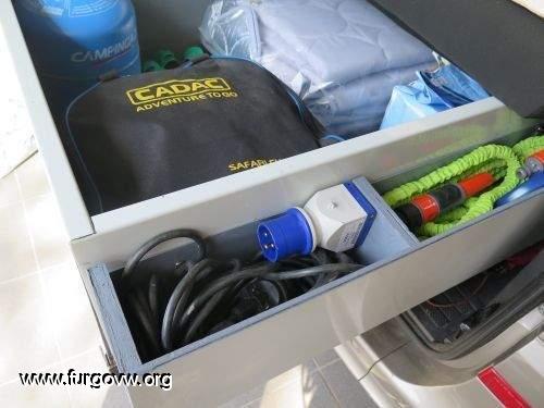

Bueno. Os dejo unas fotos del mío..
Buena esa cajonera roberc. Todo bien ordenado y clasificado.
