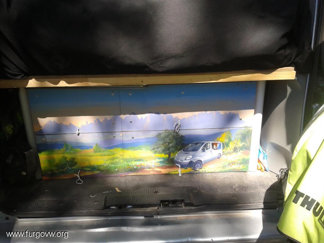

Bueno.... ba-cuco..... seria luzdi el apodo de tu esposa.....no ?? :P:P   no le he hecho nada mas al maletero.... creo que lo voy a dejar asi...... ;D   aunque se aceptan propuestas !!!

ba_cuco
Cita de: Ludy en Marzo 19, 2014, 21:15:50 pm
Bueno.... ba-cuco..... seria luzdi el apodo de tu esposa.....no ?? :P:P   Enviat des del meu HUAWEI Y300-0100 usant Tapatalk
Nooo, es Ludi, que mis suegros hacían bricolaje con los nombres,... me encanta ver las soluciones que aportáis en este hilo, sobre todo los sencillos que dan mucha utilidad y, los reciclados, jejejeje que artistas por Dios...  .malabares

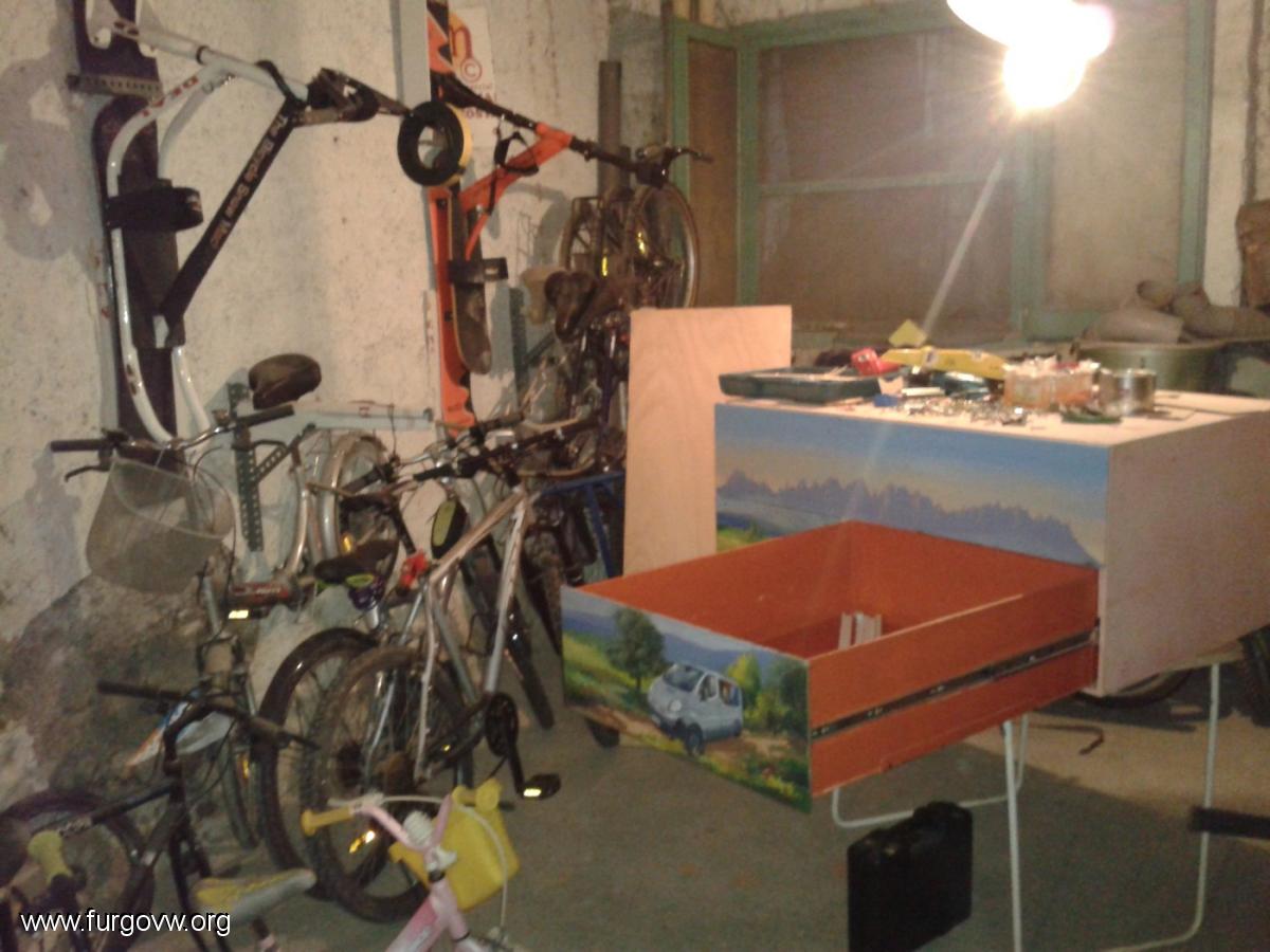

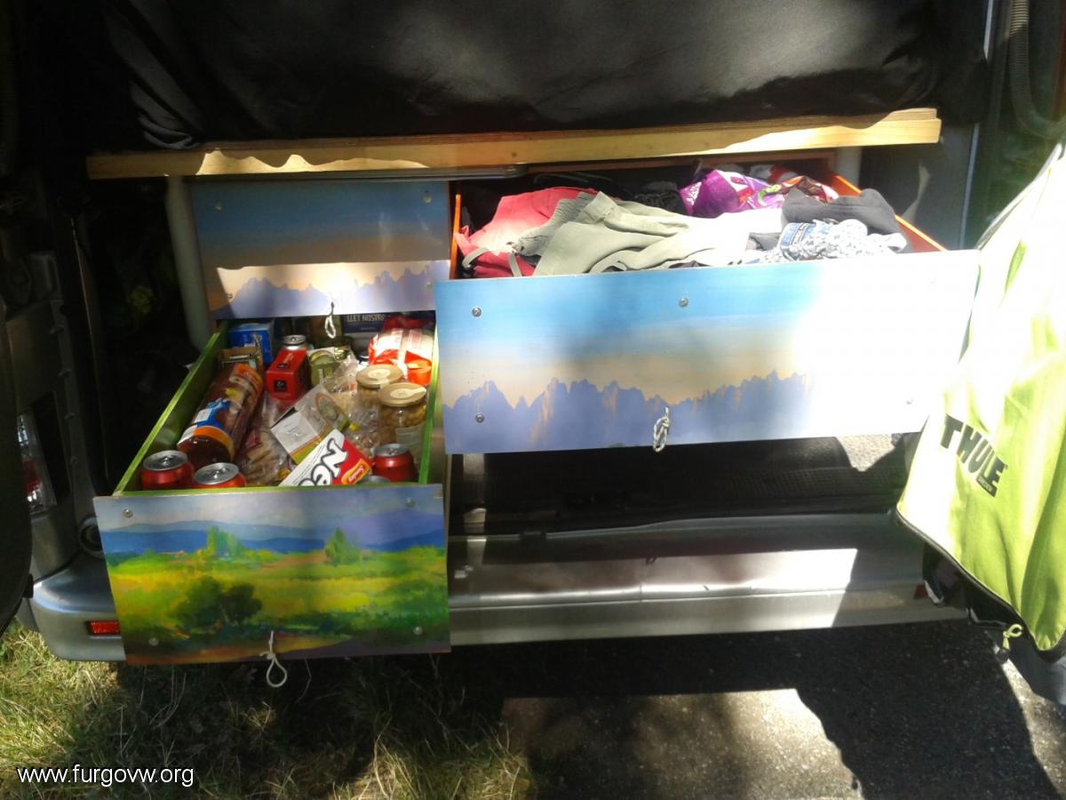

jalatinc
aqui están unos de los cajones que tengo en la furgo. aunque la mayor parte del tiempo se lo pasan
en  el garaje.

Jalatinc... llamarle a eso cajones. Eso es una obra de arte en toda regla. La furgo tb. la has pintado tú?
