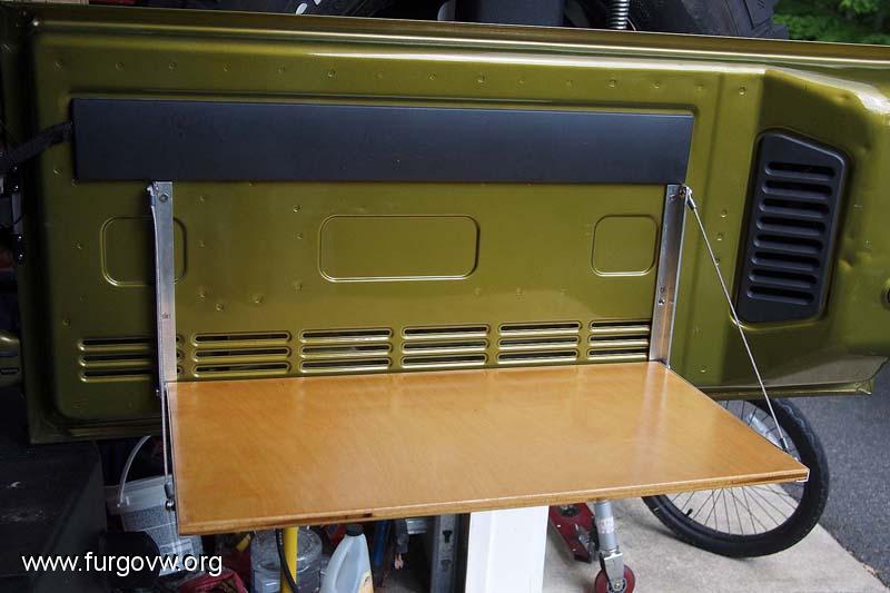

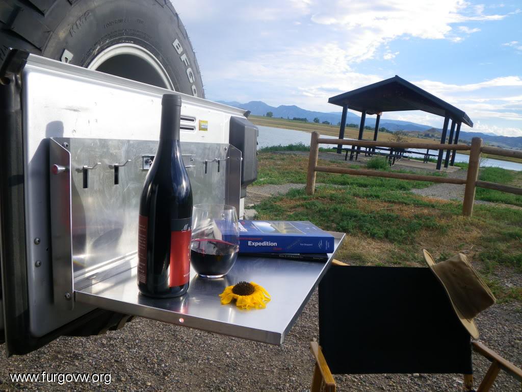

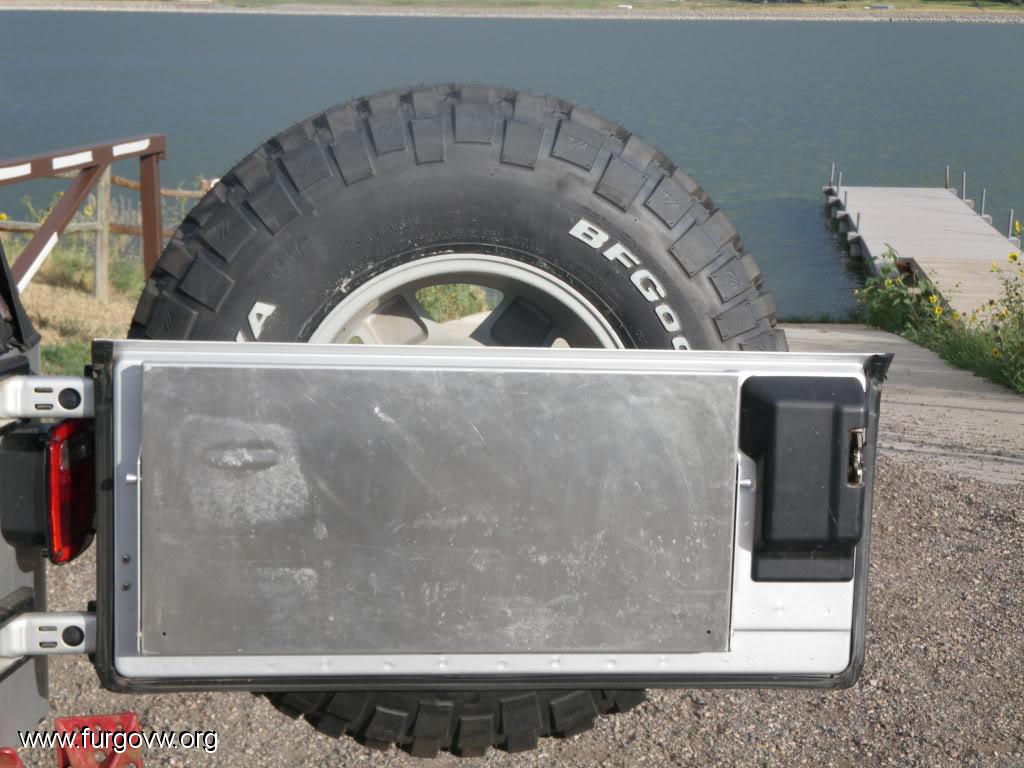

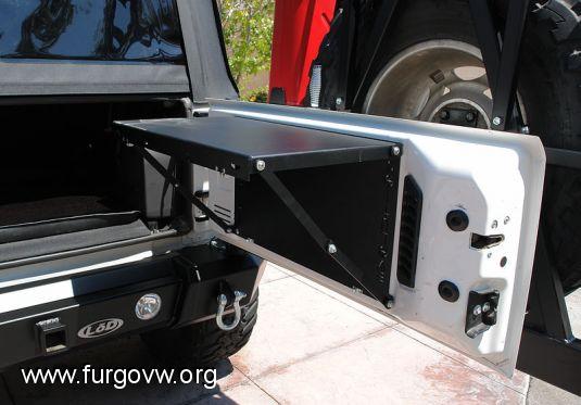

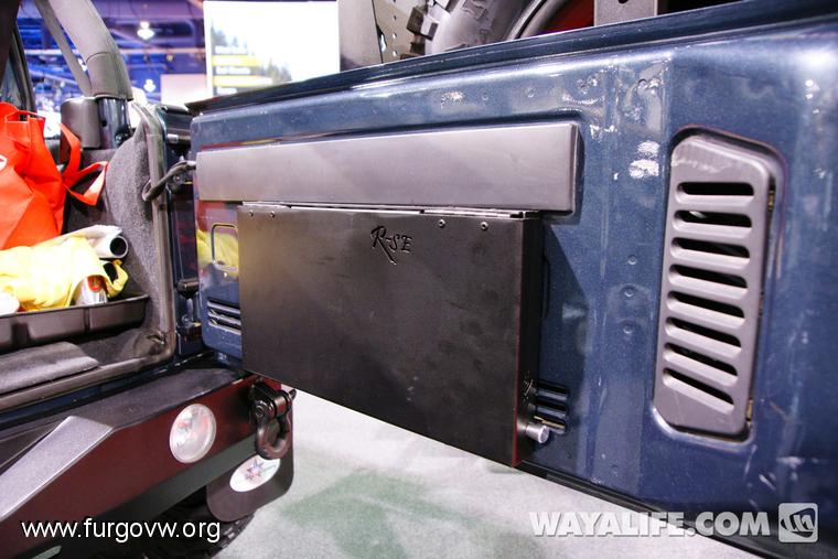

http://www.autoaccessoriesgarage.com/Jeep-Exterior-Accessories/Rock-Slide-Engineering-Tailgate-Table

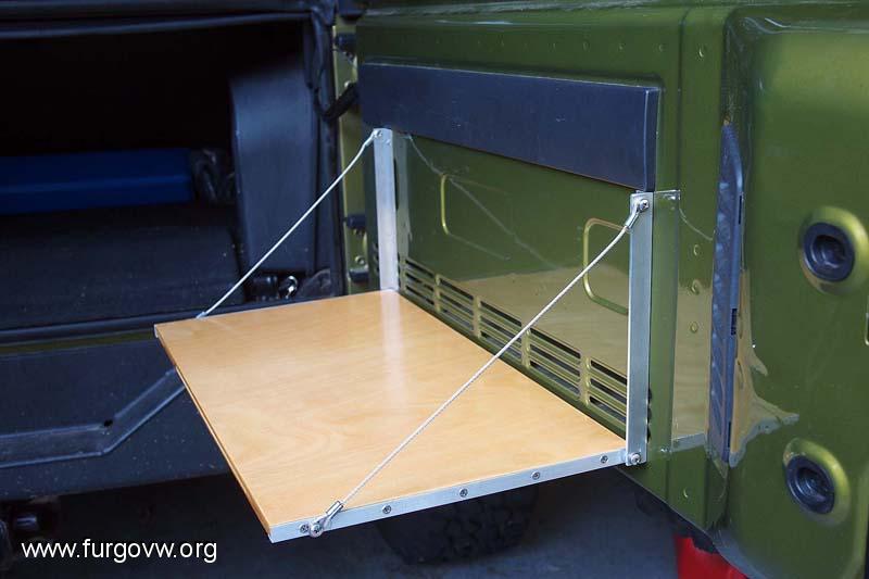

Tonianguita... el único pero q. se le puede sacar es la capacidad de carga limitada. Pero todo un despliegue de ingenio a bajo costo.  .palmas .palmas .palmas  Además, ya hacía demasiado q. no teniamos productos de la casa. Mil gracias Tonianguita.

Cita de: Atxur en Enero 31, 2014, 22:44:13 pm
Mitxu fijo q. lo supera pero, en este caso, se vende:

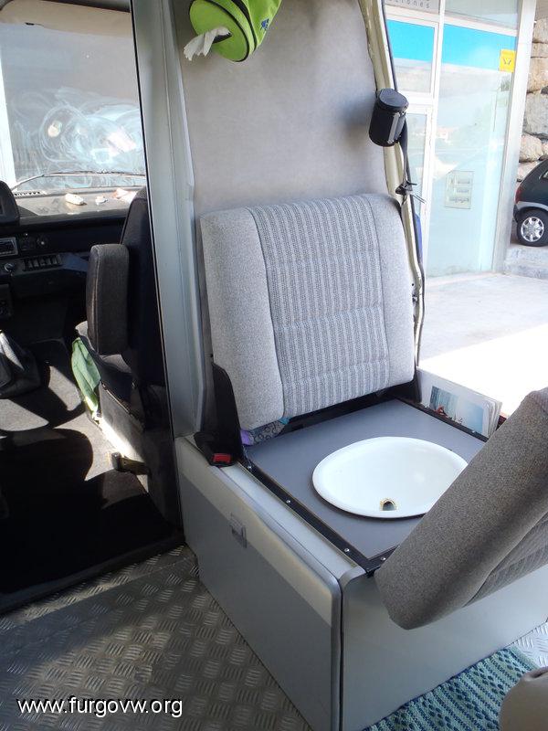

Es cierto!!...Yo tenia otra camperizacion con dos armarios para ropa, despensa, hornillo, potti y una cama mas pequeña, una combinacion para una carga maxima. Yo utilizo la furgo como vehiculo de dia a dia..y con esta simple combinacion le saco mas partido a diario, y suficiente para un finde de salida, si fuesen mas dias le pondria la otra..Mersi y un saludo Atxur

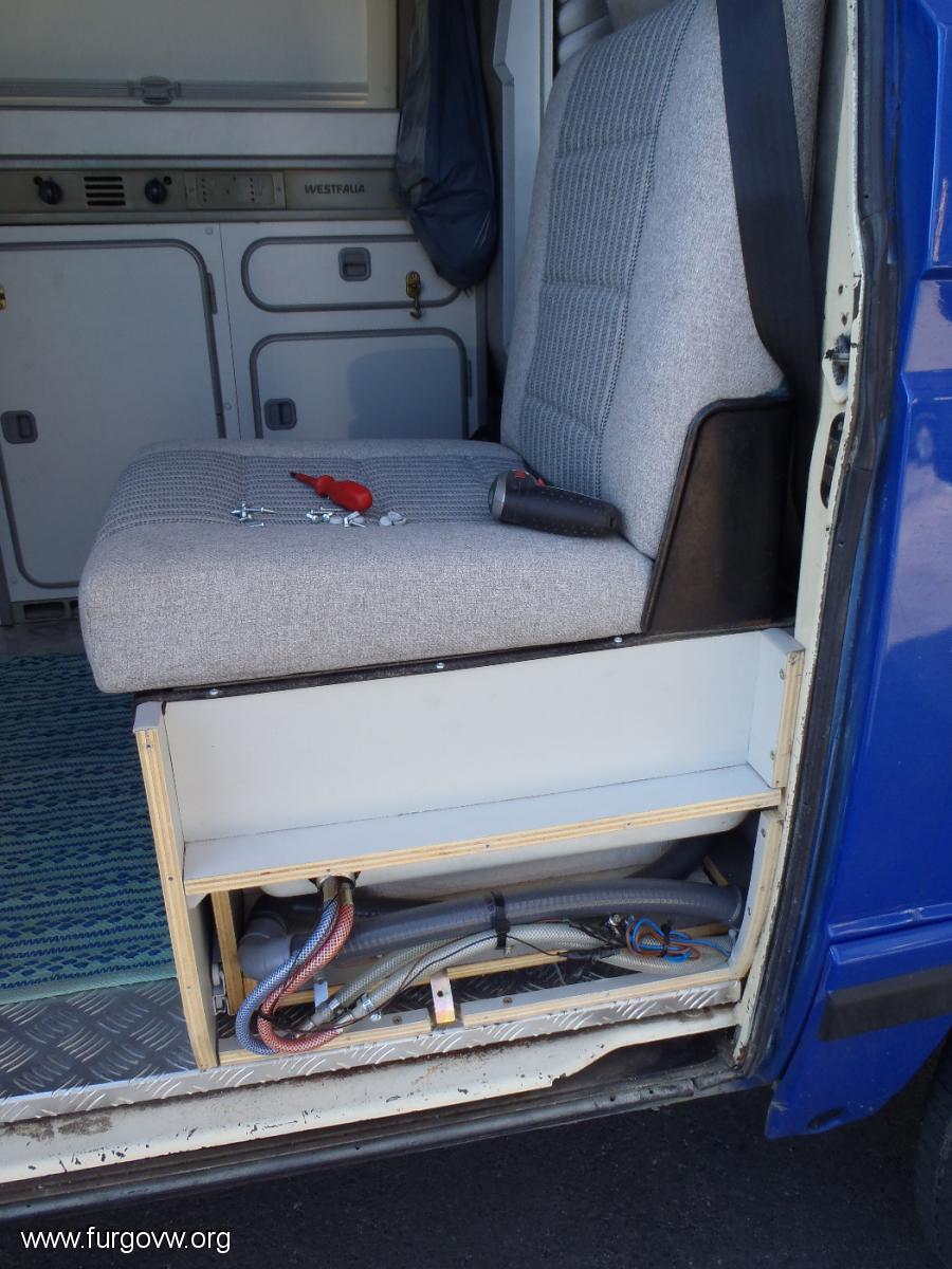

Hola. os cuento mi idea

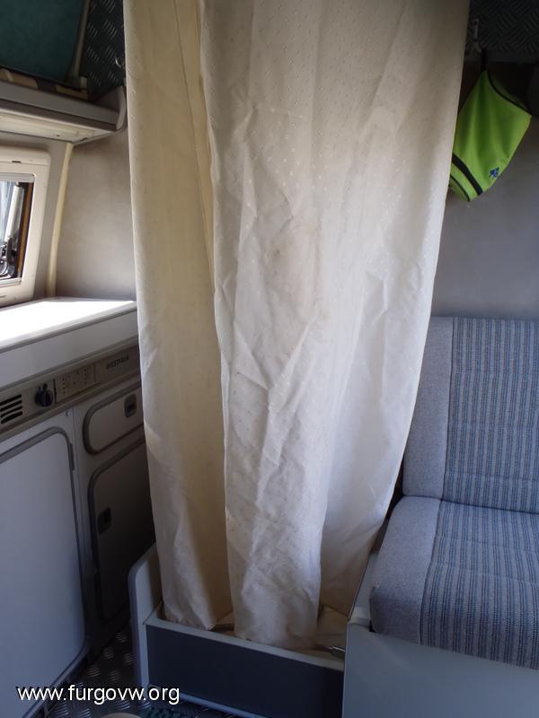

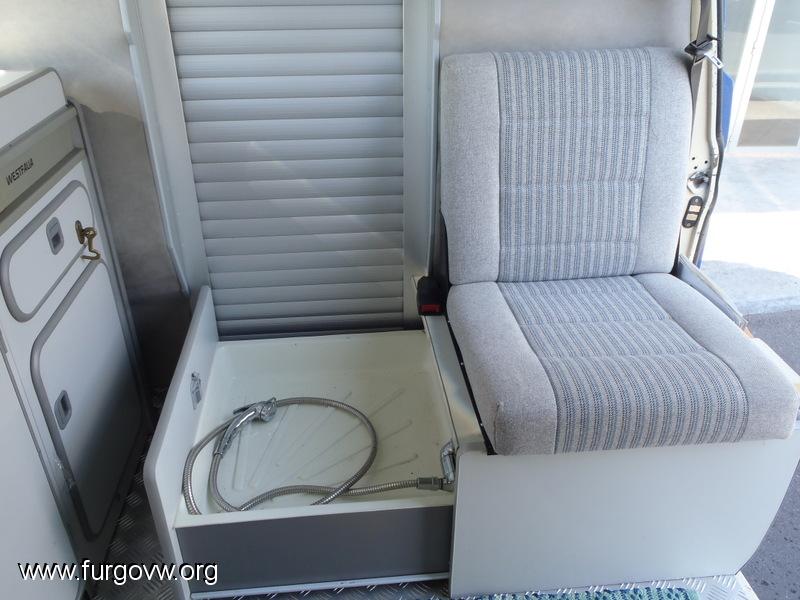

quiero hacer un cajón extraible en mi T3, que sirva de escalón para subir a la cama arriba y que si quitas la tapa se convierte en un plato de ducha.
que os parece la idea ? que tipo de extraibles me conviene mas ? , teniendo en cuanta que peso 80KG + ducha= mínimo 100KG de aguante
por supuesto tengo altura suficiente en la furgo...

Animatrix... la idea muy buena y factible. El q. sea de doble utilidad, lo mejor de todo.
En cuanto a las guías, no hace falta q. sean muy potentes. Mientras se deslizan no tienen q. soportar mucho peso. Cuanto te pongas encima para ducharte, con que el punto de apoyo esté a un milímetro del suelo, este mismo punto aguantará todo el peso y servirá de freno para q. no te escoñes; no sé si me explico.
Pero tranquil@ q. pongo fotos. Se supone q. sería algo así pero con una tapa encima para q. te sirva de escalón:

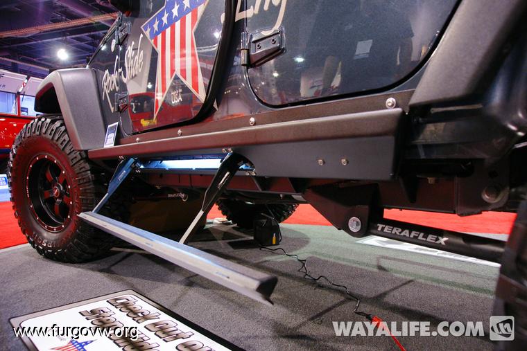

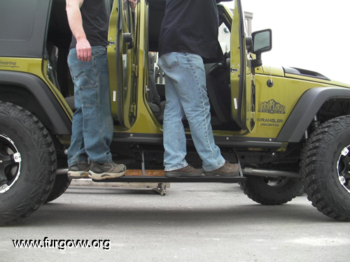

Venga Angus04... ya va siendo hora de q. salga esa pareja. Q. nos comenten estas fotos. Un detalle de como van las estriberas extraíbles:
