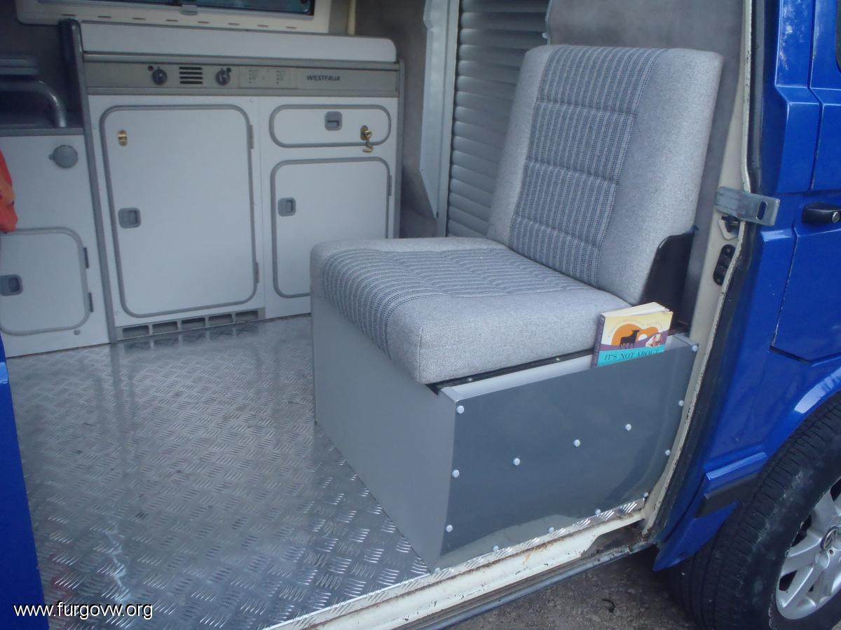

como iba a venir un cuarto miembro de la tripulación en primavera, dediqué buena parte del invierno pasado en adaptar nuestra furgo a base de los muebles de una joker, de una multivan y mucho bricolaje:

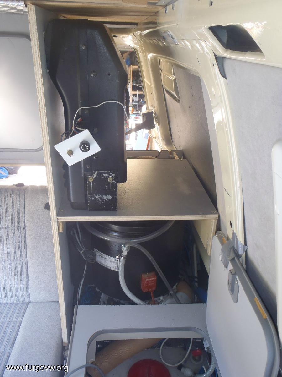

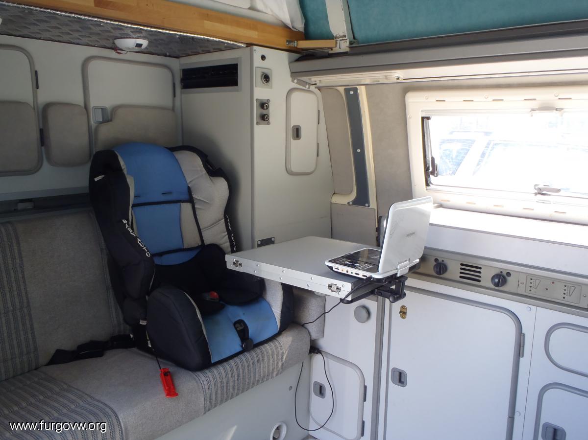

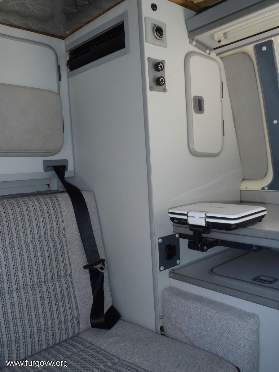

Pieza central es una calefacción Trumatic C con boiler, la tengo ya 6 años, y nunca ha fallado, encender y 10m más tarde agua caliente y una furgoneta calentita. Se encuentra en el mueble de la esquina. Allí arriba se puede ver el evaporador del aire acondicionado trasero, este verano los niños lo tenian fresquito incluso con T encima de los 40C.

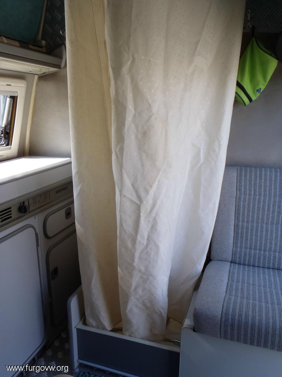

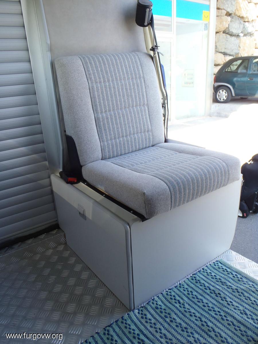

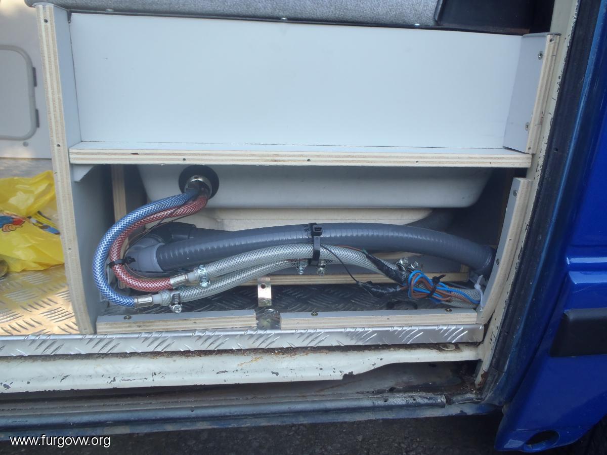

Lo de debajo del asiento es la ducha, todo bricolaje  a medida... ( el agua caliente y fria y el desague pasan por debaj del escalón detras del pasillo hacia delante)

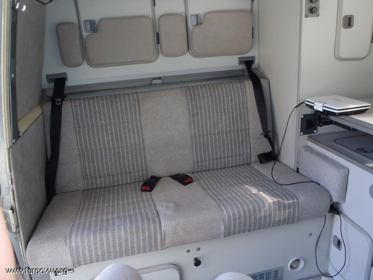

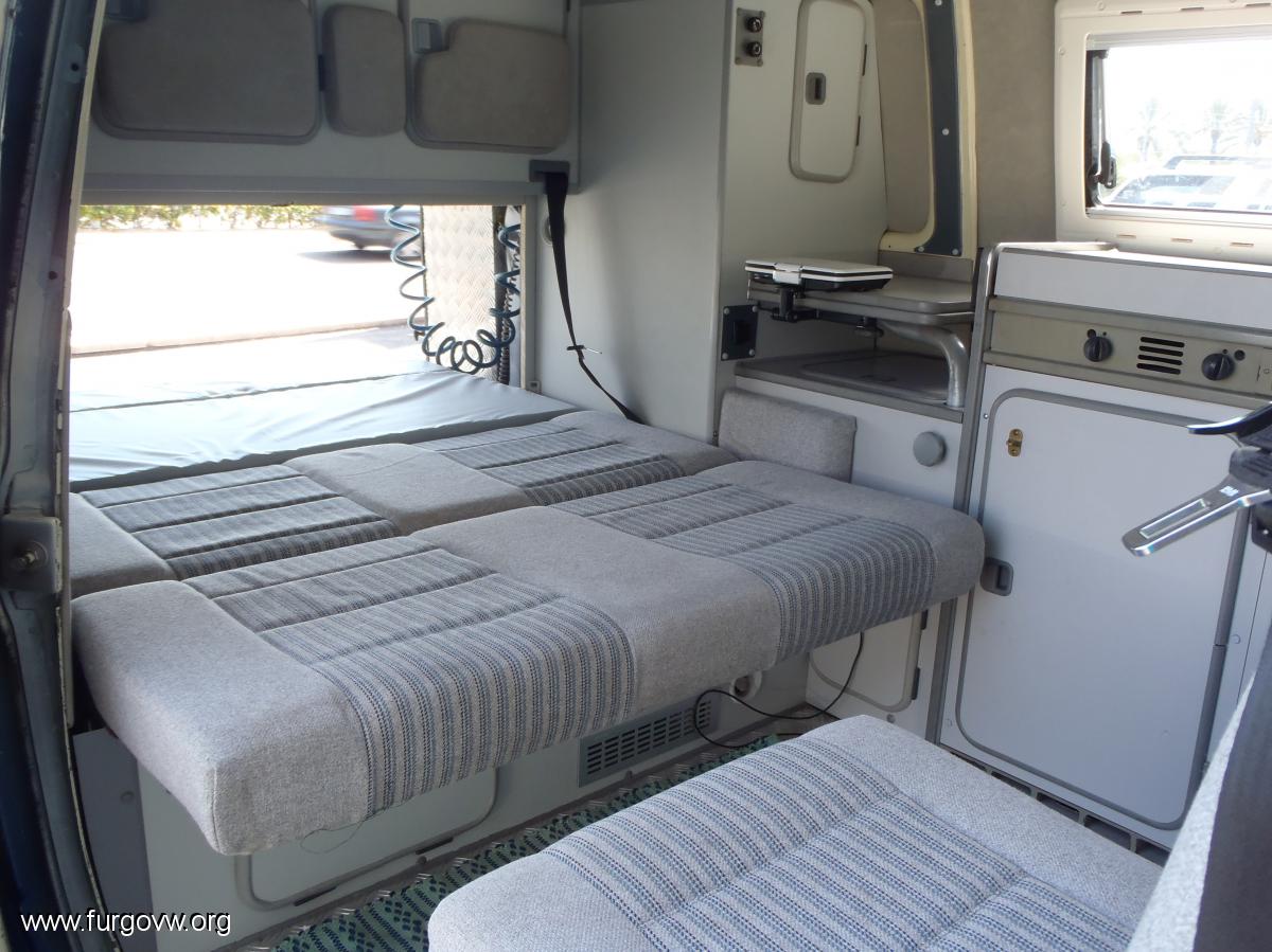

La pared entre "salon" y maletero se deja abrir, para hacer la cama de abajo, y en caso de tener que transportar algo más grande..

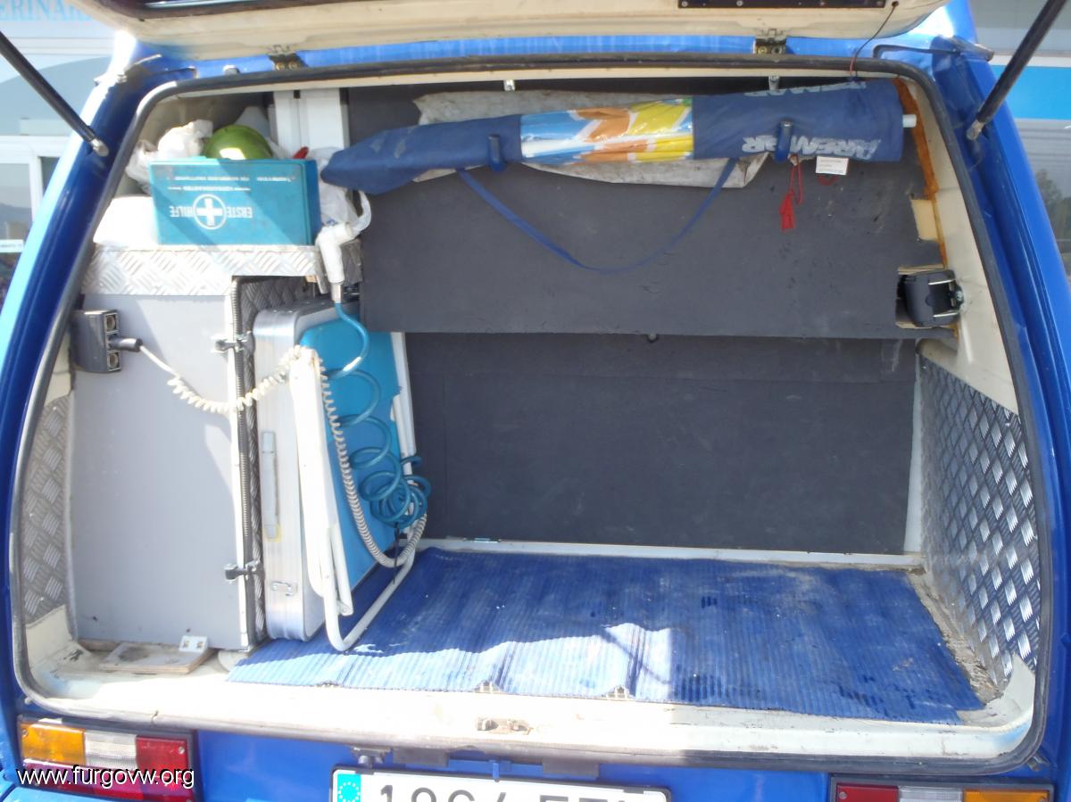

En el maletero a la isquierda podeís ver el segundo depósito de agua (con ducha exterior, y conectado con el principal delante), el mueble para la bombona y un pequeño trastero para lo que haga falta (no es tan pequeño, mirad al maletin de Aldi  ;)  )

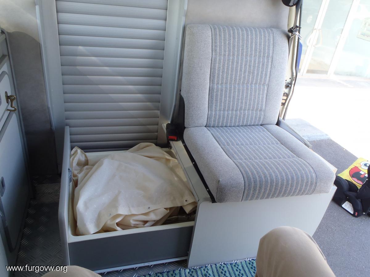

Y, desde luego, la persiana electrica para separar el salón de la cabina del conductor/copiloto. Eléctrico no por comodidad sino porque el motor necesita mucho menos espacio que las soluciones mecánicas (muelles etc.).

la ducha es exactamente mi idea para hacer , yo llevo ahí la nevera de arcón ;)
ta muuuuy guapo el diseño
