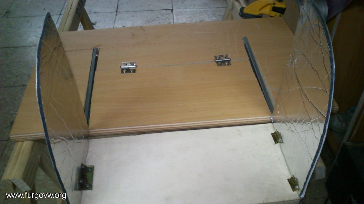

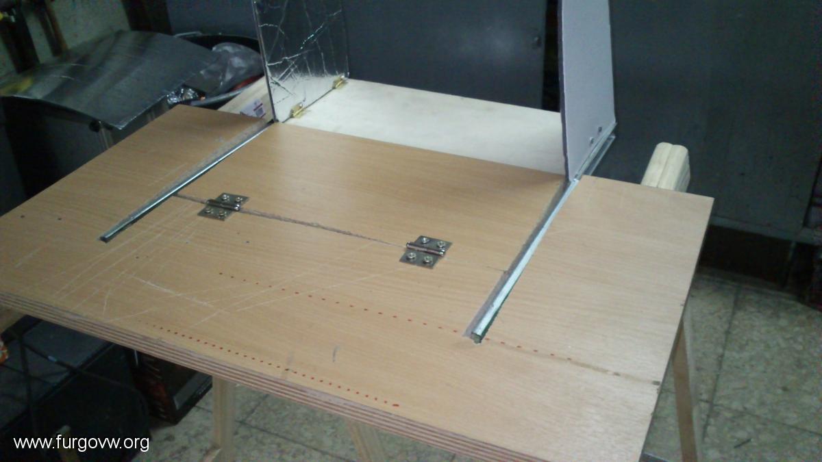

bueno como estamos sin furgo de momento.... y el otro dia con Atxur y compañia estuvimos hablando de los habitaculos extraibles.
He empezado a desarrollar varias ideas que tenia en mente, para poder hacer un habitaculo extraible en mi furgo.
Lo primero hay que contar con tres problemas añadidos que nos dificultan mucho mas el poder realizarlo.
Primero el cajon del altillo al ser fijo y mas grande de lo normal.
Segundo poder tener la base del habitaculo a la misma altura que la madera del multiflex.
Tercero las formas de la furgoneta, al no ser formas cuadradas.

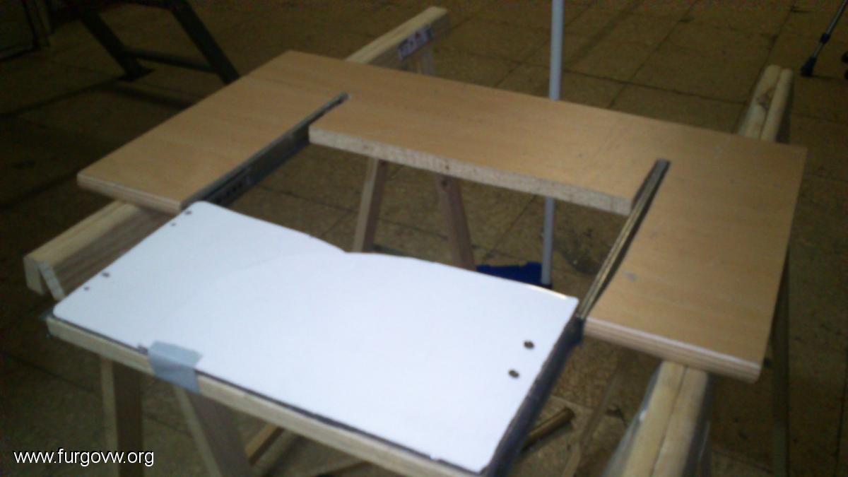

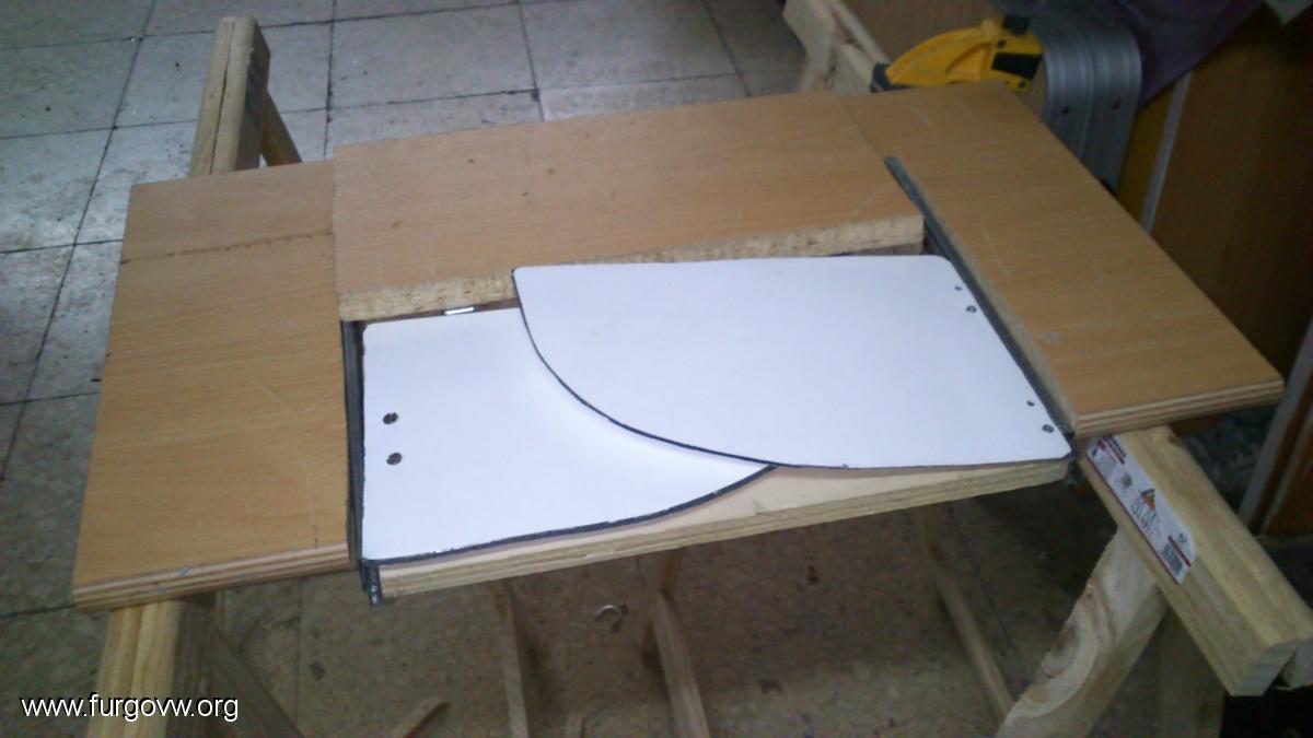

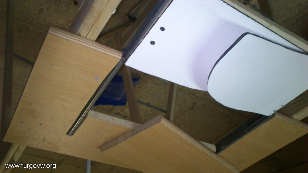

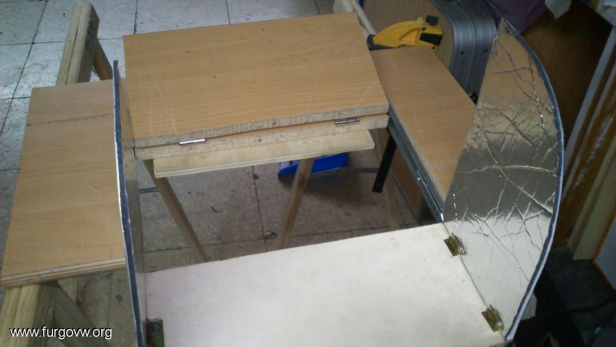

Para realizar las ideas que tenia en mente, he cojido unos retales de maderas y unas guias viejas, con las cuales voy a probar diferentes soluciones.
la primera como introducir la base extraible en la madera del multiflex.
La segunda los laterales del habitaculo, en principio abatibles mas adelante probare a hacer un habitaculo todo cerrado

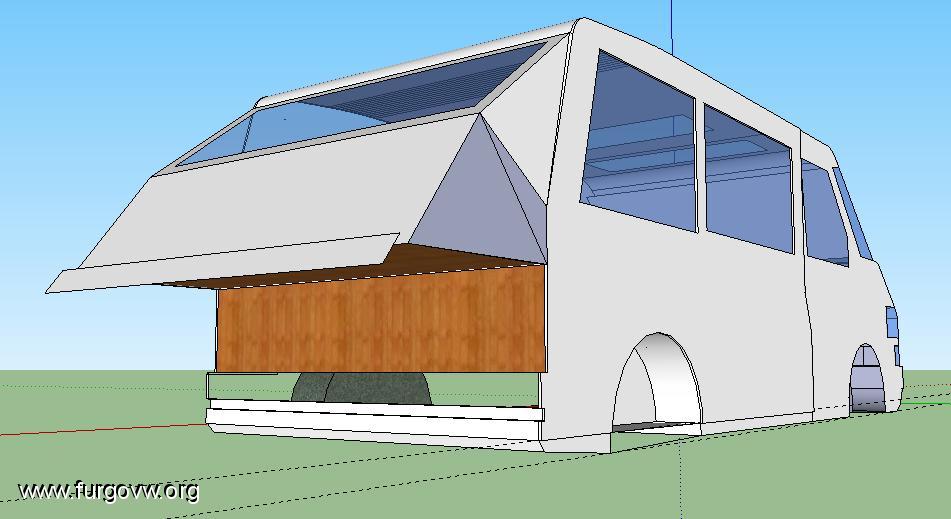

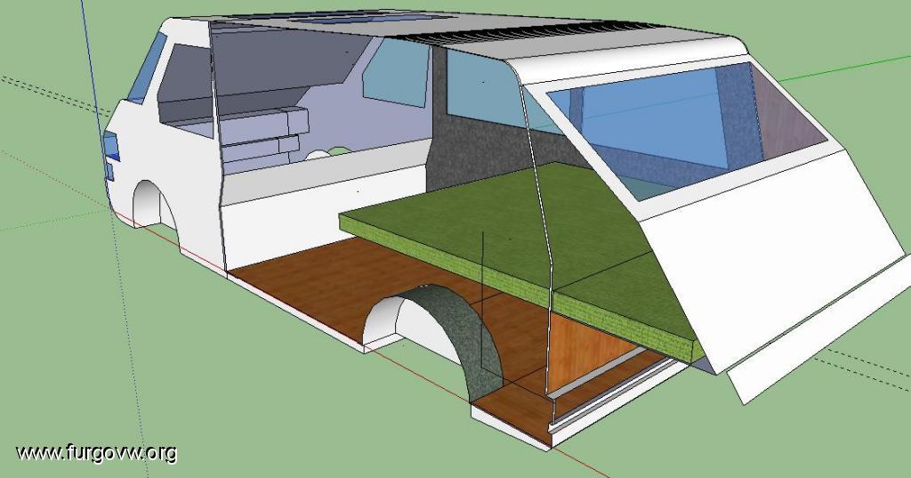

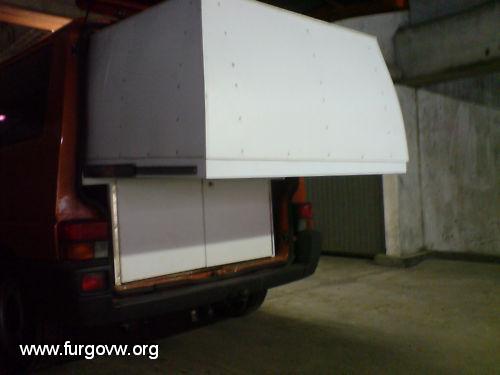

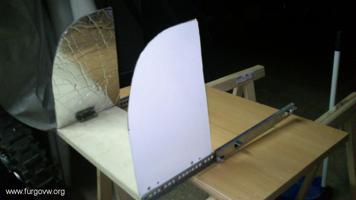

Aqui como quedaria una vez extraido
De momento son unas pruebas pero seguimos investigando

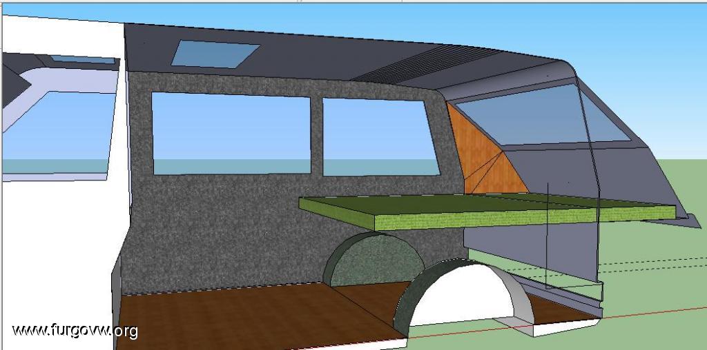

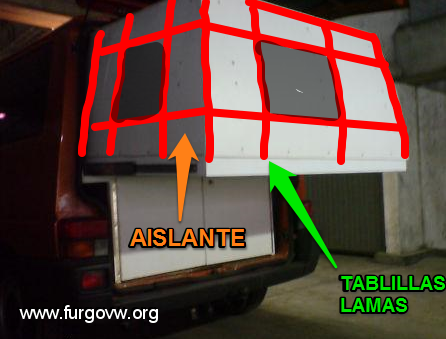

Mitxu... te pongo un esquema de tu planteamiento q. te puede ayudar en tu planteamiento. Pero no te pienses q. me lo he currado yo  .nono
Atxur
Bueno Mitxu. Planteas 3 dificultades q. intentaremos resolver por partes. Voy a intentar aportar un granito en el tercer tema q. planteas, el de las formas.
Planteamiento de referencia:
Lo de la fibra lo veo difícil por dos motivos:
1.- Por lo q. comentaba enano de los moldes y porque probablemente necesitarías a alguien con experiencia.
2.- Es prácticamente imposible q. la claves a la 1ª, básicamente por el asunto del cierre hermético entre la zona furgo y el extraíble.
Propuesta:
La idea sería construir un esqueleto con tablillas de lamas de somier: gratis, fácil de conseguir, ligero, resistente y sobre todo... viene ya precurvado, es decir con las formas de la furgo:
La idea sería hacer unas paredes de varias capas: III
1.- CAPA VERDE: aluminio, contra las inclemencias del tiempo y amig@s de lo ajeno. Garantiza el cierre estanco.
2.- CAPA ROJA: entramado con lamas de somier  y aislante en los huecos. Alternativa, madera de balsa; ligerísimo, combinado con el aluminio resistente.
3.- CAPA AZUL: moqueta, la típica de tuning gris; fácil de moldear, cálido y acogedor.
Simplemente por aportar ideas.

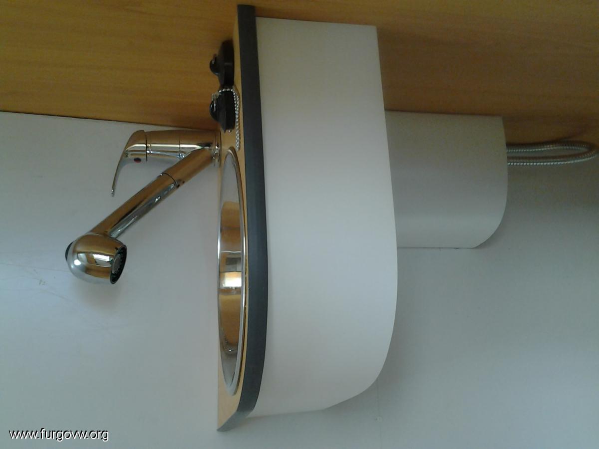

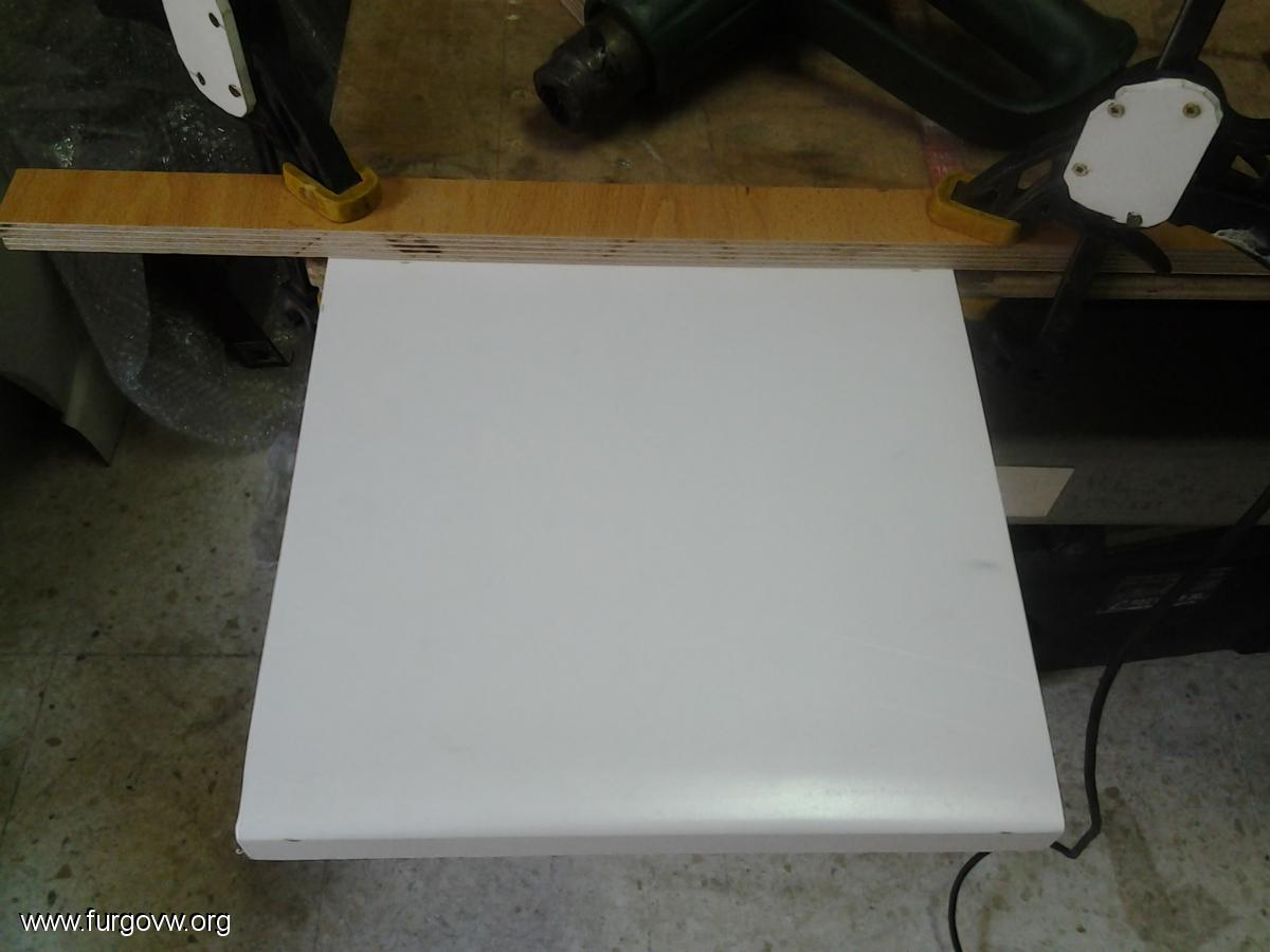

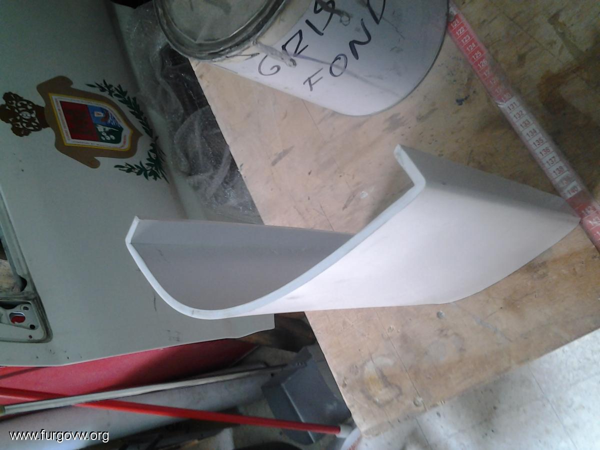

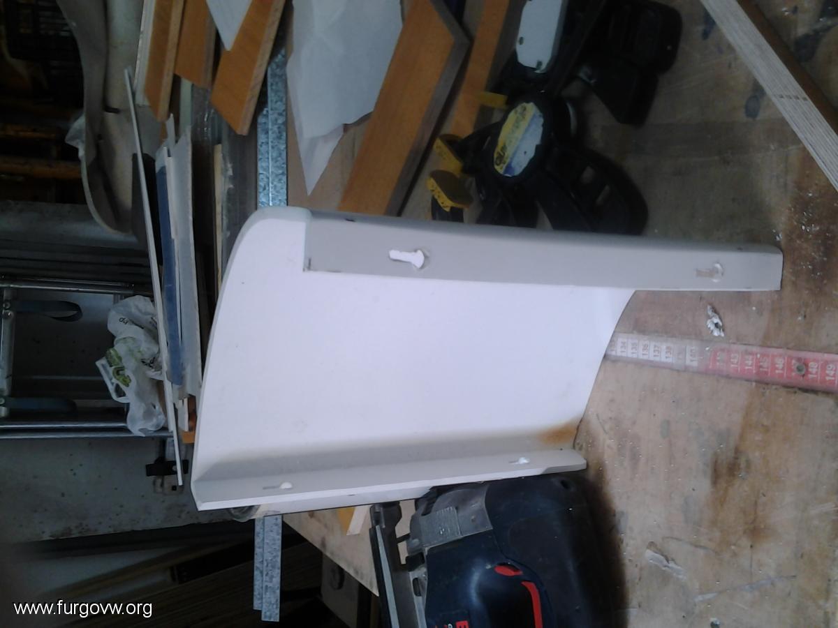

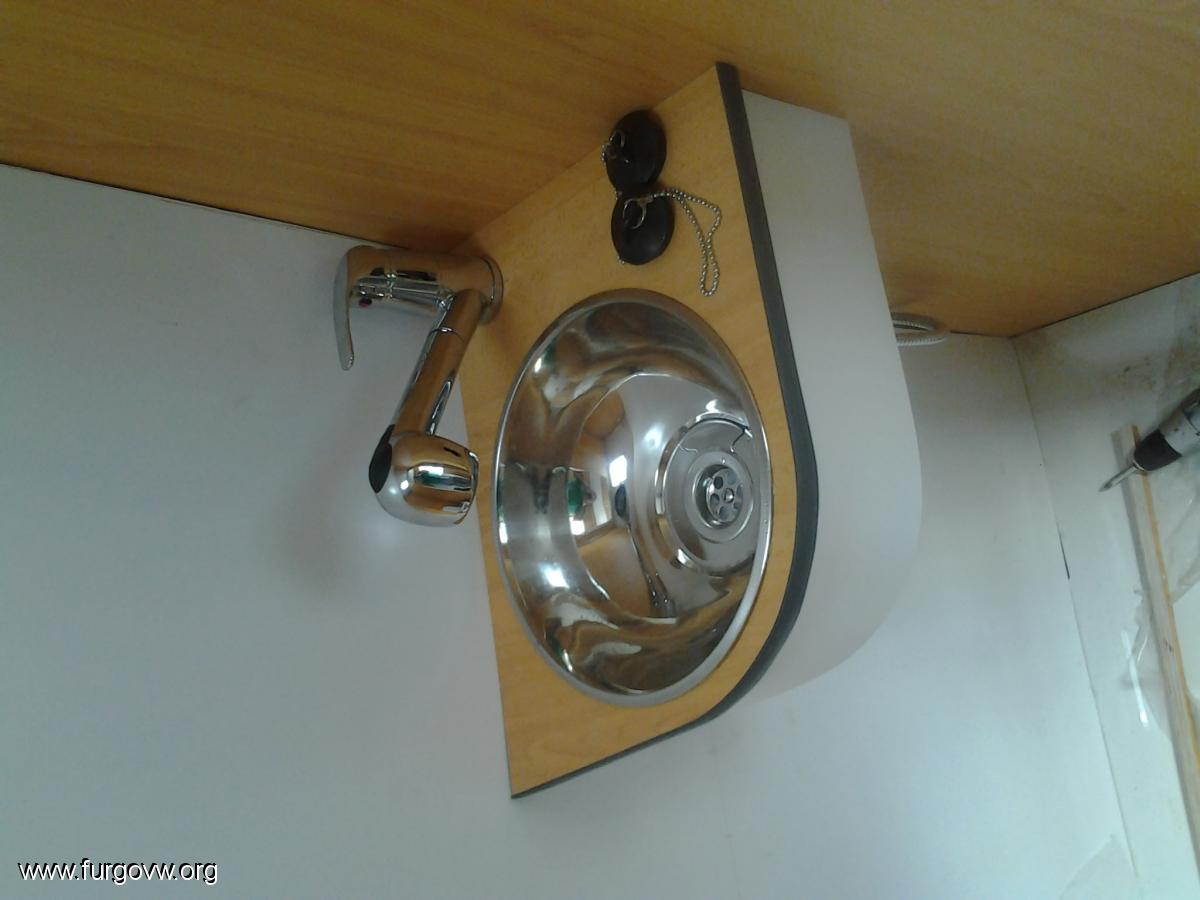

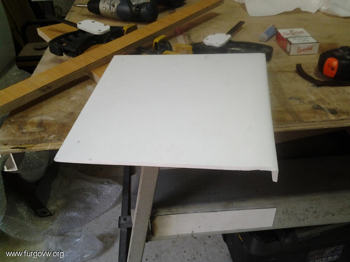

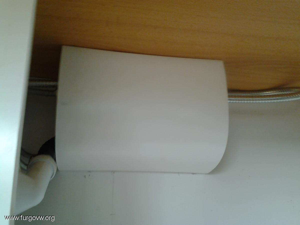

El material que propone karavan es muy buena alternativa.
El pvc espumoso que hablaba el otro dia da posibilidad de hacer estas cosas.
El material es ligero. Moldeable. No muy caro. El de las fotos es de 5 mm y el ala de la encimera es de 10 mm
desde el movil es un asco. Espero se entienda como se le puede dar forma

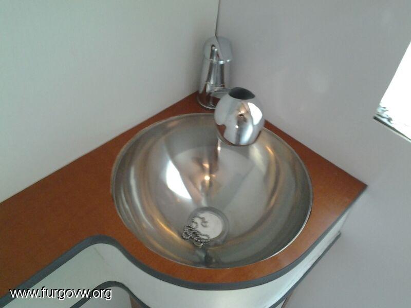

Hola Esero, ese lavamanos te ha quedado muy bien, ¿es el de lulukabaraka de 26cm? estoy buscando algo parecido para mi baño y me gusta como te ha quedado.
karavan
 ;)   Efectivamente se moldea muy bien, y no precisa tornillos porque se puede pegar piezas con piezas con la gotita y el Panel de Sandwich se consigue en las empresas que trabajan con aluminios, ventanas y puertas de aluminios o PVC, tambien en mayoristas de Aluminio. A ver si hay suerte..!  ;)

      Eso es Made in La Laguna.. Tfe. Jaa Jaa 28 cm de acero inoxidable de pura Ensaladera con las adaptaciones de lavamanos, a que si esero.. !!  :roll: Se parece mucho al que llevo yo en la Masterkaravan..

El de la masterkaravan es de ikea y este made in china.  .meparto .meparto
   Jaaa Jaaa ah pues fijate entonces el mio es mejor  .meparto .meparto .loco2 .loco2
