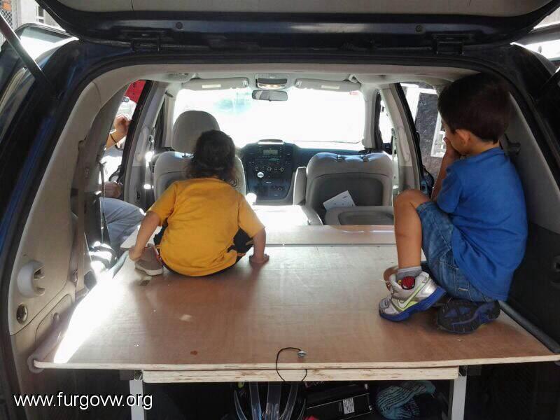

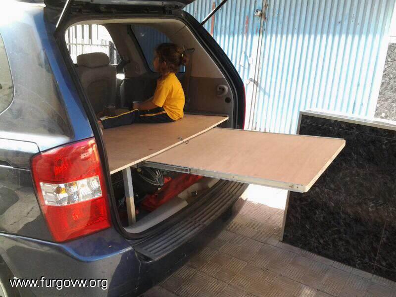

También y si tienes acceso le puedes poner por la parte trasera un iman y su chapita o bien algún cierre de clik, si le pones algo que la bloquee también abierta sería ideal, así si sin querer le das un golpe no se recoge tirando todo lo que tengas encima, y por supuesto algo que no sea antiestetico.

[quote author=bilbofurgo
Pues muchas gracias, es una buena idea! La verdad es que no me gustaba que se viese el frontal agujereado, las guías y un contrachapado que hace de soporte que se ve a la izquierda, mucho mejor!
Estos extraíbles, a una madera de cuanto hay que atornillarlas? a ver si me he comprado las "mejores" guías y va a partir la madera! A día de hoy cuento con contrachapado fenólico de 12mm, creéis que aguantará? Es este: [/quote]
bilbofurgo... a no ser q. vayas a sentarte encima de la mesa o hacer en ella... bueno, mejor no sigo por ahí... creo q. esa madera aguanta de sobra.
La idea q. te da Karavan me gusta. Y comparto tb. lo q. te indica ESERO.
Yo lo q. haría sería ponerle debajo un pulsador de botón (como el q. se ve en la foto de la mesa, para el cajón q. se ve a la dcha.) de forma q. te bloquee la mesa tanto recogida como extraída.
ESERO
Muy buena la idea del pulsador.  .palmas .palmas .palmas .palmas .palmas
A un amigo le he hecho una mesa extraible en su Kia y simplemente le he puesto un pasador que la mantiene cerrada en marcha y abierta en uso por si se cierra de un golpe y joda el almuerzo o las cañas.

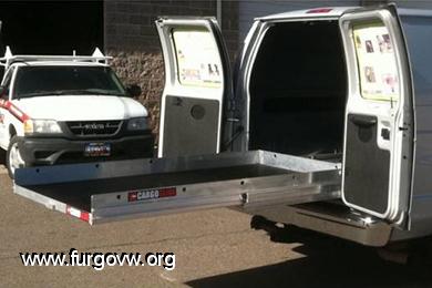

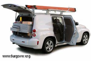

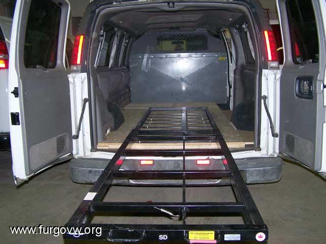

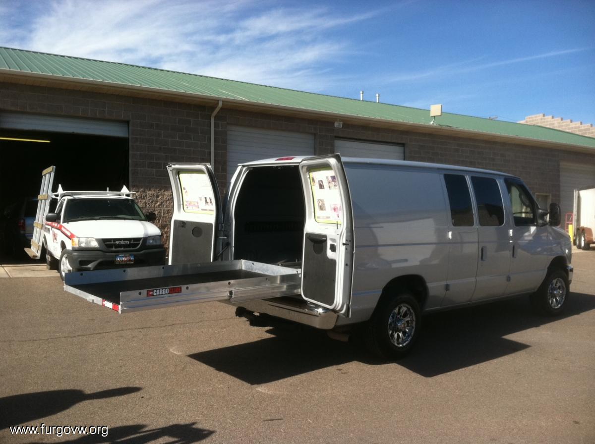

Van las berlingo-partner de hoy:
tengo una berlingo para el curro que igual le ponia algo de este tipo como la primera foto(registrable) o como la ultima, hay algun brico para saber que guias poner?
pues is es para currar yo pondria lo mas gordo k puedas, y por gorda digo peso.........
en guiastelescopicas.com tienes modelos por aqui casi todos los k hemos comprado para mas de 150kilos las hemos pillado en la pag esa.....
