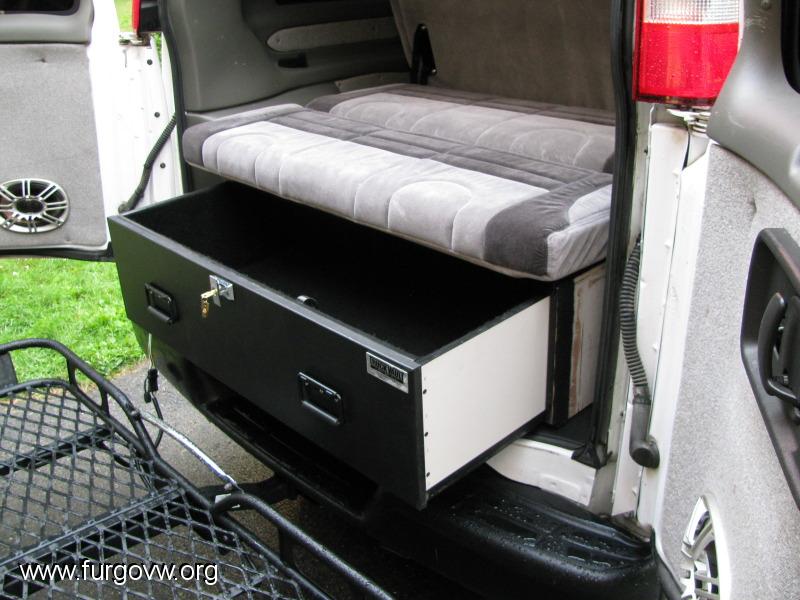

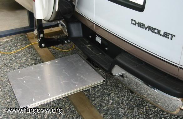

Sin dejar de ser caro, el contrachapado sigue siendo una buena opción para los extraíbles: además de bastante ligero, es fácilmente manipulable, moldeable y resistente.
En una cajón como el q. plantea info@pablojalon.es... ¿De cuanta diferencia de peso podemos estar hablando? ¿3 kg. como mucho?
Teniendo en cuenta q. la mayoría de nosotr@s estamos metiendo guías extraíbles como para 80 kg. mínimo, no me parece una diferencia significativa.
Diferente sería si tuviésemos q. cargar con él amenudo.
Otra buena opción es el aluminio: pero tampoco está al alcance de tod@s.
Y lo ideal; la combinación de materiales. Madera-aluminio, madera-fibra...

No se , no se , un cajon como el k ponen con esa cantidad de material en compacto o en laminado quizas dopliques el peso, metiendo un compacto de 12..........

si le pones eso a una de nuestras furgo, eres carne de cañón para que te parén, sobre todo el que va por fuera, además como dicen todos los compañeros, demasiada parafernalia y peso, que es siempre lo que miramos, menos peso y viabilidad, de todas maneras son buenas ideas, para hacer algo en concreto en la furgo. Yo tengo algo similar en la mia, un cajón con guias, hecho con pvc, y railes de cajón.

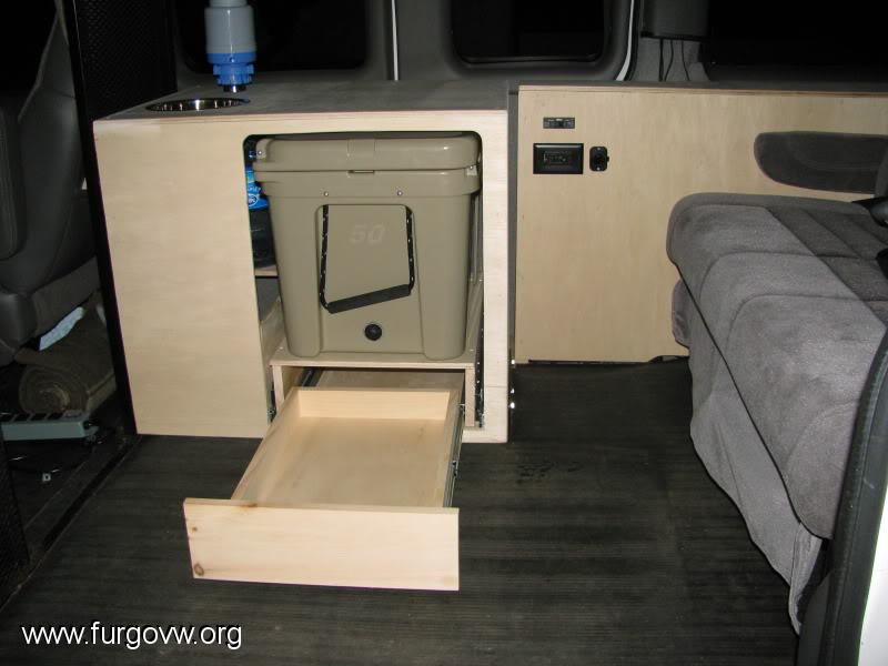

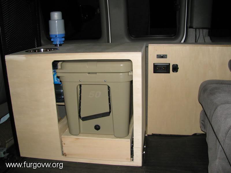

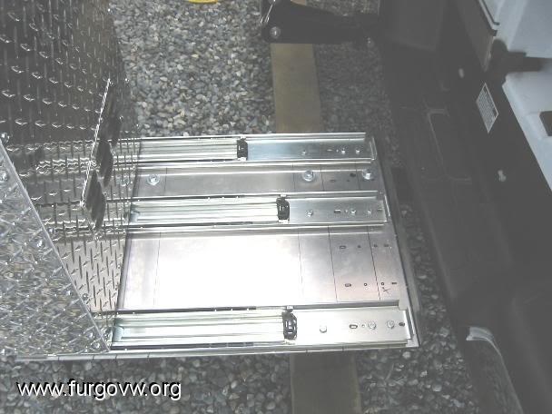

Alguien me podria decir que tipo de guias telescopicas lleva este cajon de la t4? y el grosor de contrachapado es de 15mm ¿no?
Mitxu
Yo opino como Atxur creo que la combinación de materiales, Para hacer el extraible es la mejor solucion.
En mi extraible.utilice para hacer la base contrachapado de 15 mm. Y panelado.con chapa de aluminio de 0,8 . De estamanera conseguimos una rigidez extrema y un peso ajustado.
De todas maneras si lo trendria qie volver a hacer seria en contrachapado de 10 mm. Y chapa de aluminio de 0,6 .mas.que.nad.por el tema.del peso
kaltza
MITXU.
Pero para el cajon extraible para t4 tengo claro el material pero no las extraibles. Que medida deben de tener y peso deben de soportar mas o menos?

Pra las guias EXTRA resistentes de 228kg a buen precio he encontrado esta empresa
http://www.guiastelescopicas.com/detail.php?art=783
......Esta empresa que as encontrado, está saliendo de la crisis gracias a este hilo !!!  .meparto
