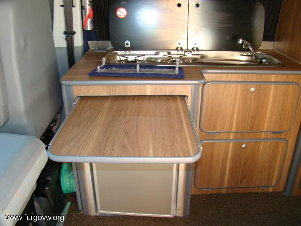

De los 3 sistemas que puse, desecho el de la mesa al lado de la cama por el tema del paso de rueda y sigo con la nevera en formato frontal completo(como mitxu, está claro) y con la mesa auxiliar que me has puesto...una pregunta, en la tercera foto se ve un mesón anchisimo, no es el mismo que en la segunda foto , no?

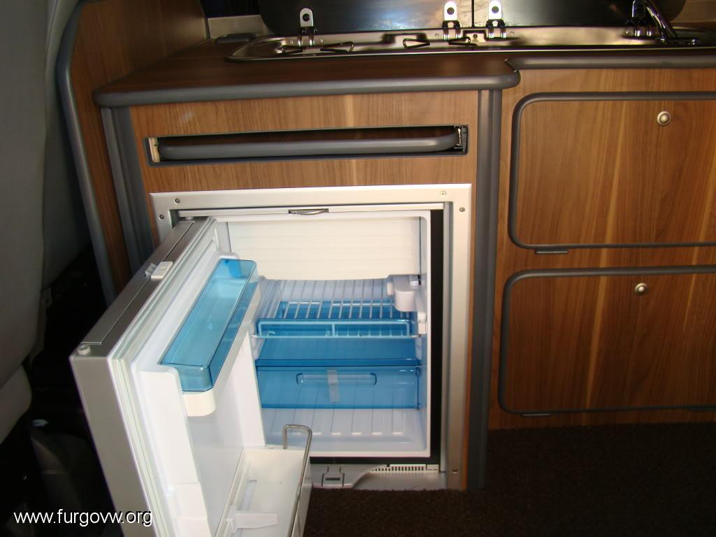

es para la mesa auxiliar extraible, pero me interesa mucho también elegir la adecuada para la nevera que será realmente "lo gordo", sobre todo elegir la adecuada para 17 Kilos y con la pestaña esa que habeis dicho. La nevera mide :

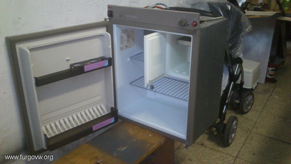

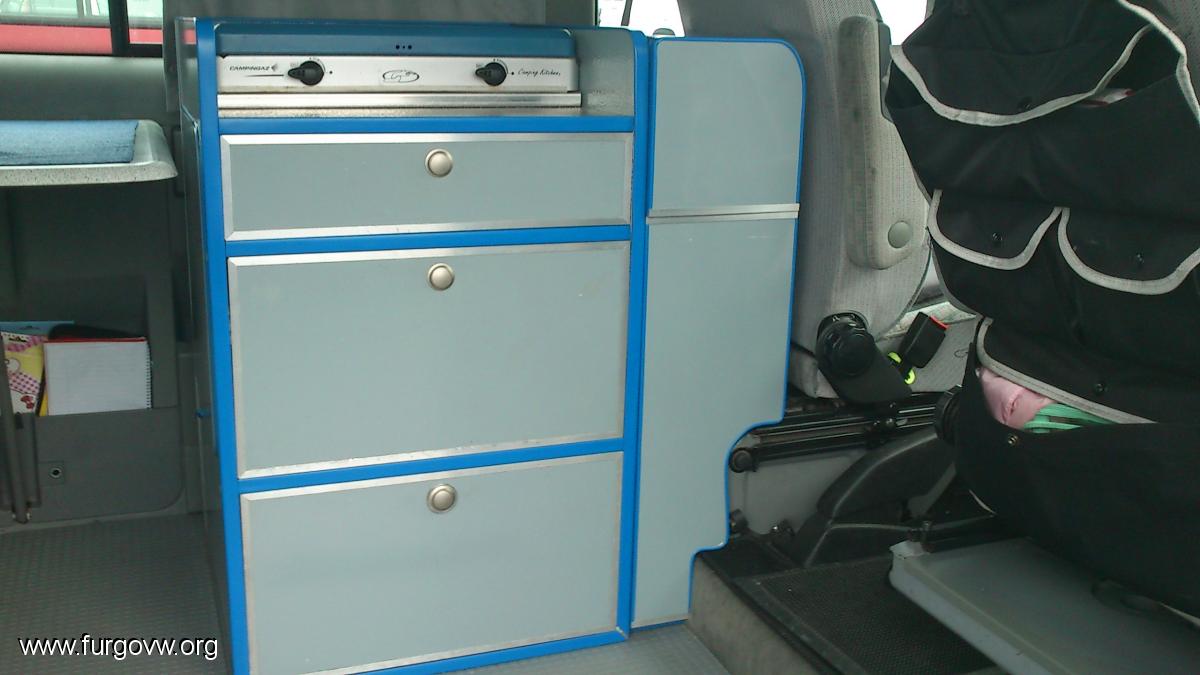

Bueno ultima liada en la que ando , como meter esta nevera en mi mueble cocina
Si quereis algo mas de info pasaros por aqui
http://www.furgovw.org/index.php?topic=234052.msg3232844#msg3232844
ENANO
Cita de: Mitxu en Octubre 09, 2013, 23:39:08 pm
No te entra,  .meparto .meparto
Gracias!

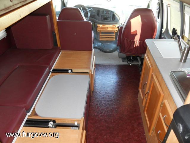

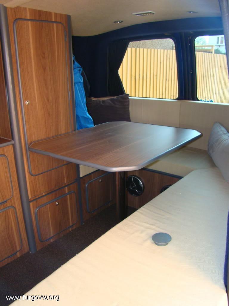

Bueno Bibofurgo... perdón por haberte liado la manta. Te puse mal el enlace. Para tu frigo yo metería estas, las de 55 cm. Sobradas de peso, va a rodar q. lo flipas.
http://www.guiastelescopicas.com/detail.php?art=735
Y en cuanto a la mesa, la de las tres fotos es la misma. Te pongo el link:
http://www.vwt4forum.co.uk/showthread.php?t=187293
Pero como te pedirá registrarte y te dará pereza, te lo completo con otras 2 fotos de las serie.

Mitxu. Q. acierto el día q. diseñaste el mueble en previsión de un frigo mayor. Eres un Crack!!!!!!!!!!
Ahora con ese frigo vas a  .salta .loco1
