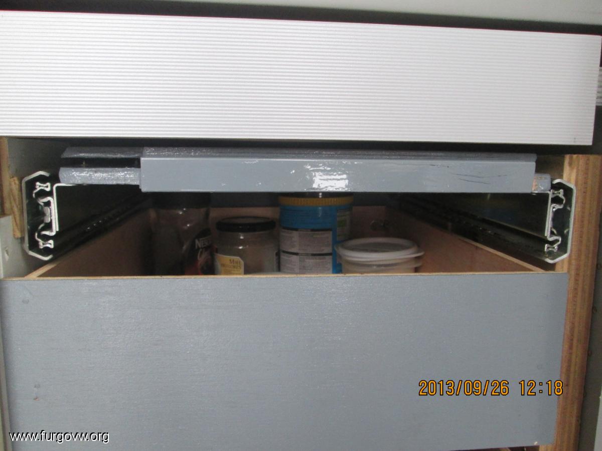

Atxur

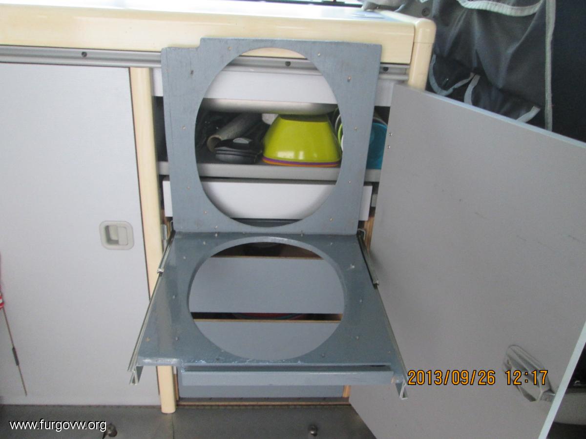

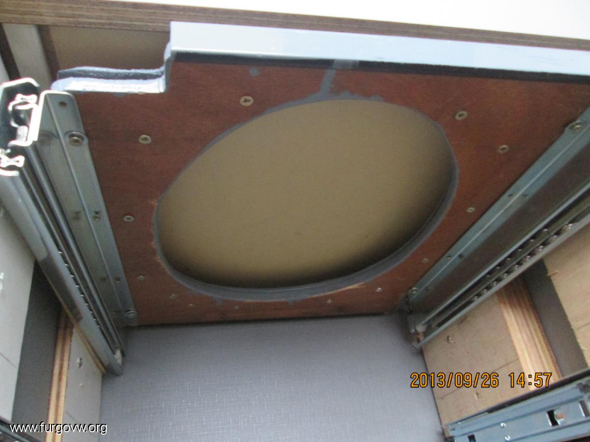

POTTY EXTRAÍBLE EXTRAPLANO
PLANTEAMIENTO

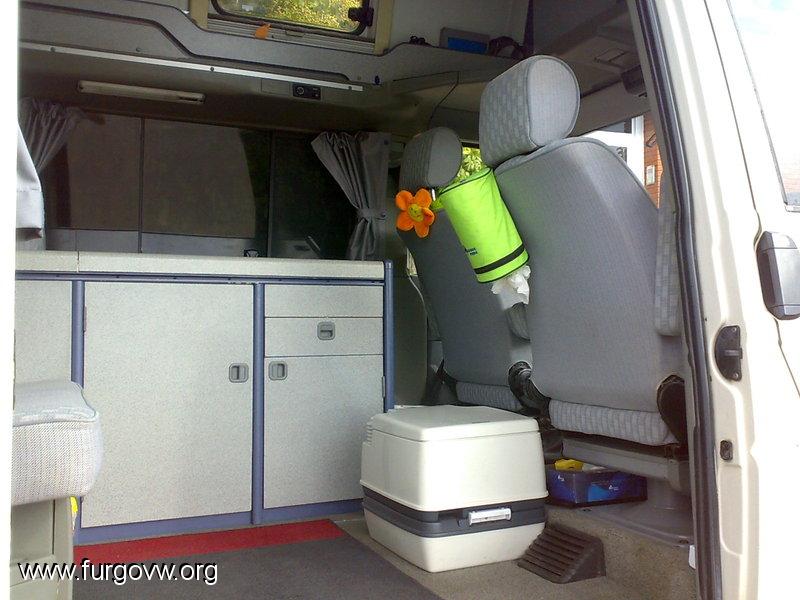

Tenemos claro q. si queremos dormir fuera de camping, y siendo 4, resulta imprescindible contar con un potty o similar. Cuando las crías eran pequeñas dependíamos totalmente de campings pero a medida q. crecen, vamos ganando en autonomía.

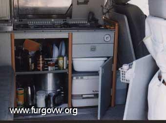

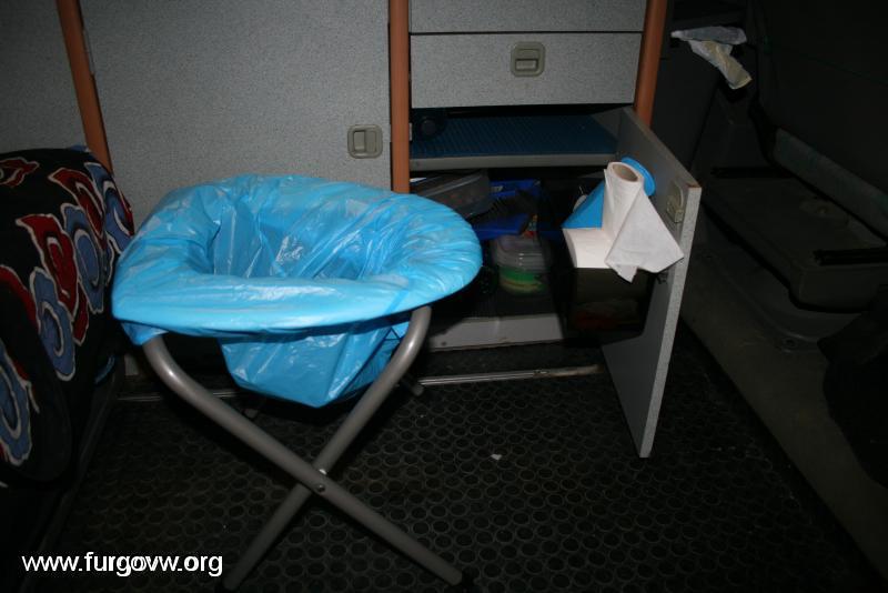

Para nuestras necesidades, más camping q. calle, nos podríamos apañar con el potty más pequeño:
Nos resultaba muy tentador, especialmente en un formato estilo al de Mitxu. Pero en nuestro caso prima la necesidad de espacio para movernos. Además, el tener un elemento suelto por ahí no nos gustaba demasiado.

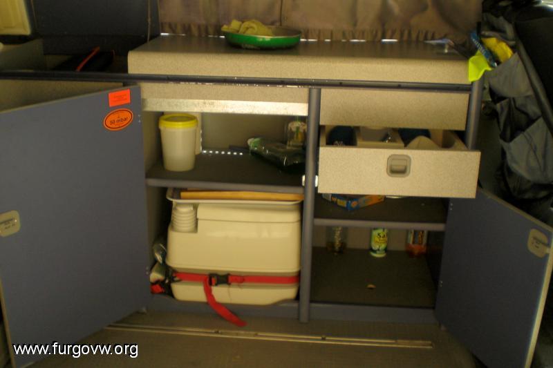

Una solución para ese elemento sería integrarlo dentro del mueble:
Pero  la balanza volumen perdido/tiempo de uso sigue inclinándose a a favor del espacio.
Atxur
Octubre 01, 2013, 19:45:38 pm #9005 Ultima modificación: Octubre 01, 2013, 19:53:36 pm por Atxur

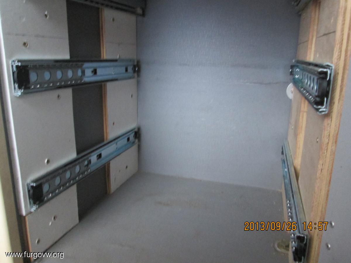

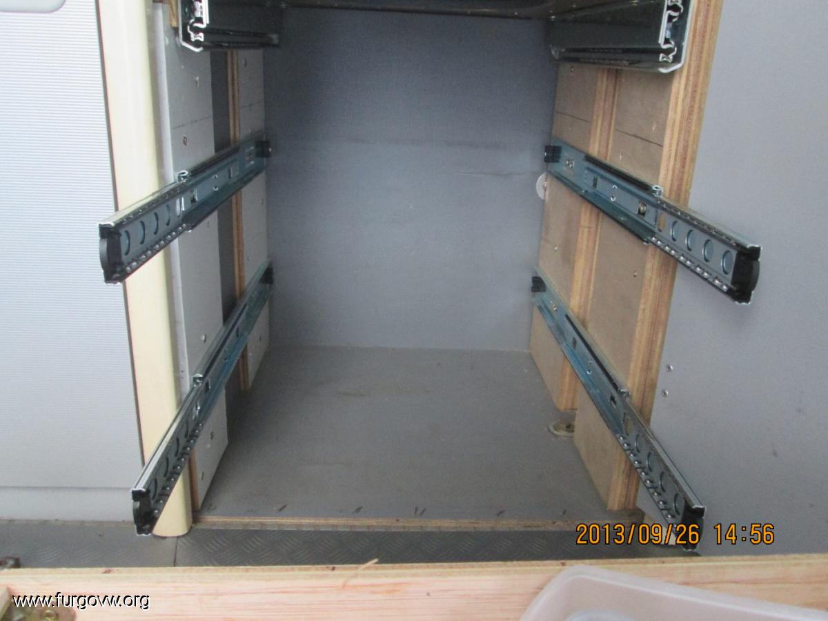

La solución venía de manos de algunos foreros q. luego citaremos:

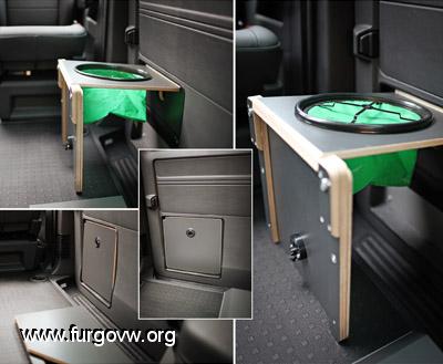

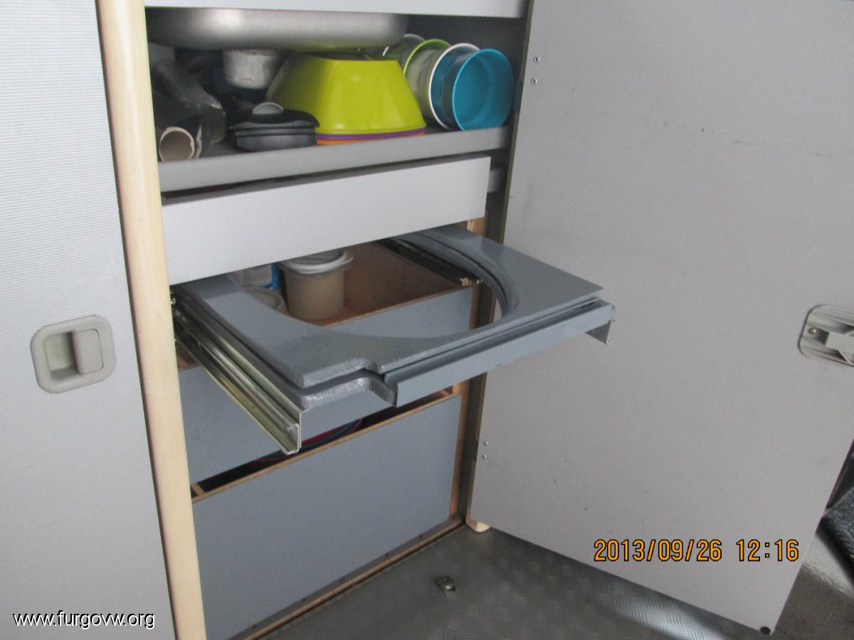

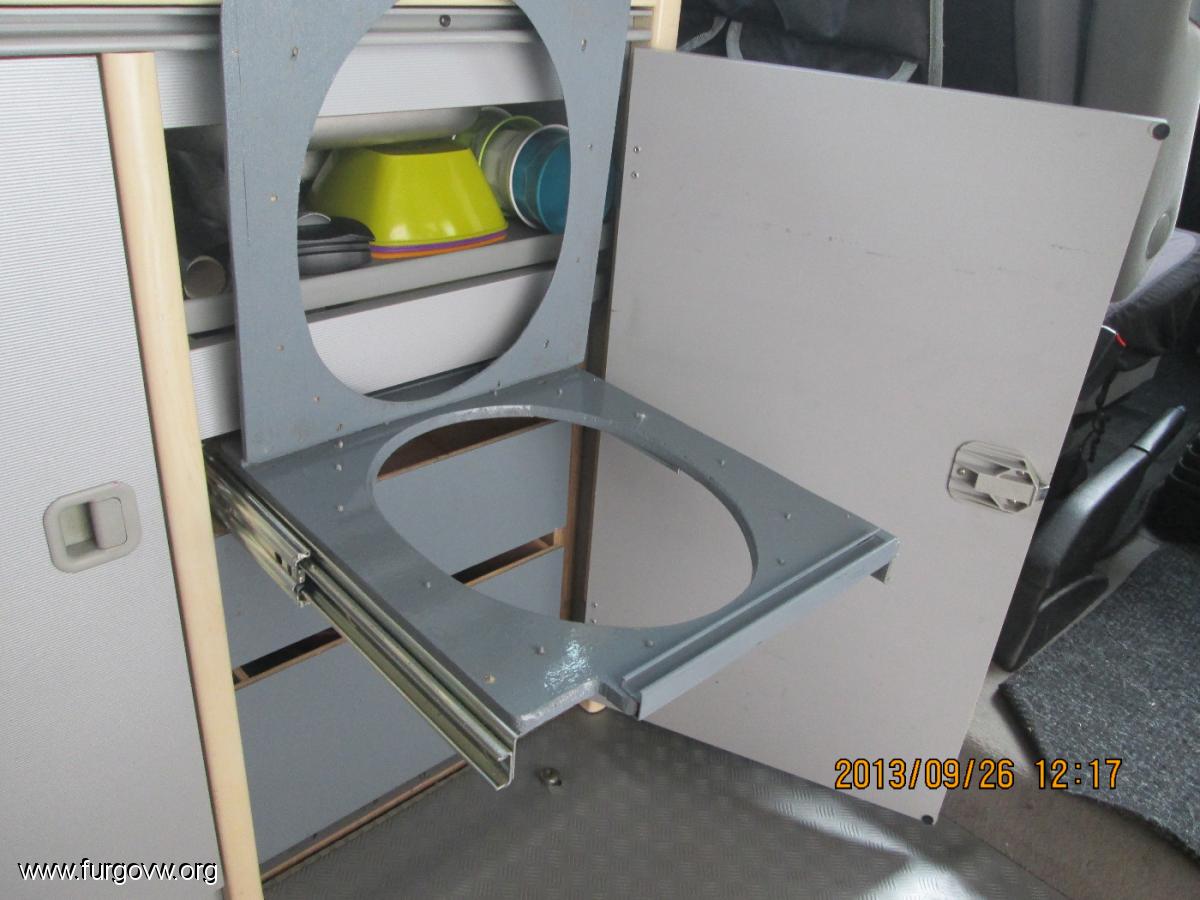

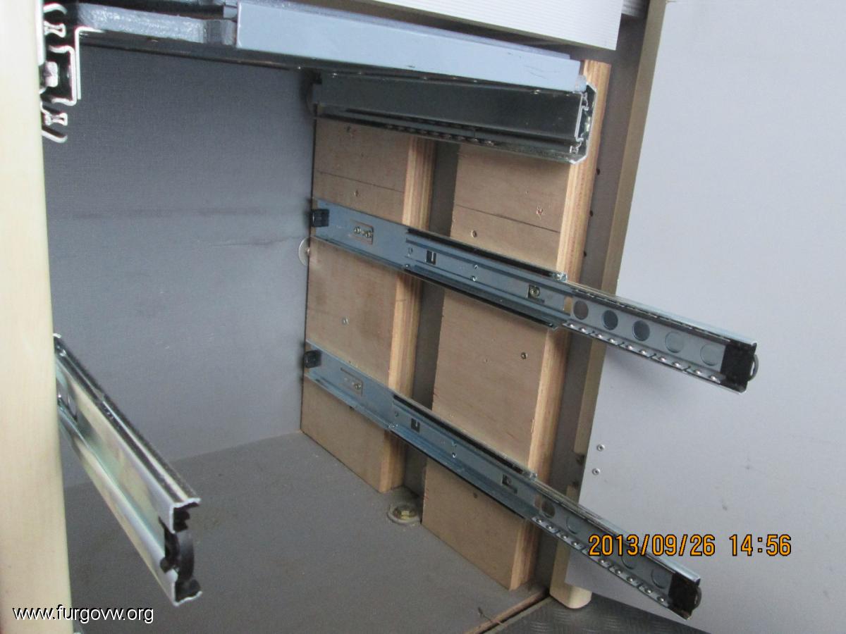

Rentabilidad entre uso y volumen. Así q. nos pusimos a plagiar. Este es el resultado. Nada de otro mundo pero barato y muy práctico.
Por fin teníamos potty extra-plano y aunque ocupa poquísimo y es rápido y cómodo, seguíamos sin resolver el tema de q. ande dando vueltas por ahí. Menos es más.
Atxur
Lo q. nos dio las idea definitiva fue este invento: mínimo espacio + integración.
Atxur
Octubre 01, 2013, 20:05:14 pm #9007 Ultima modificación: Octubre 01, 2013, 20:14:25 pm por Atxur
RESULTADO

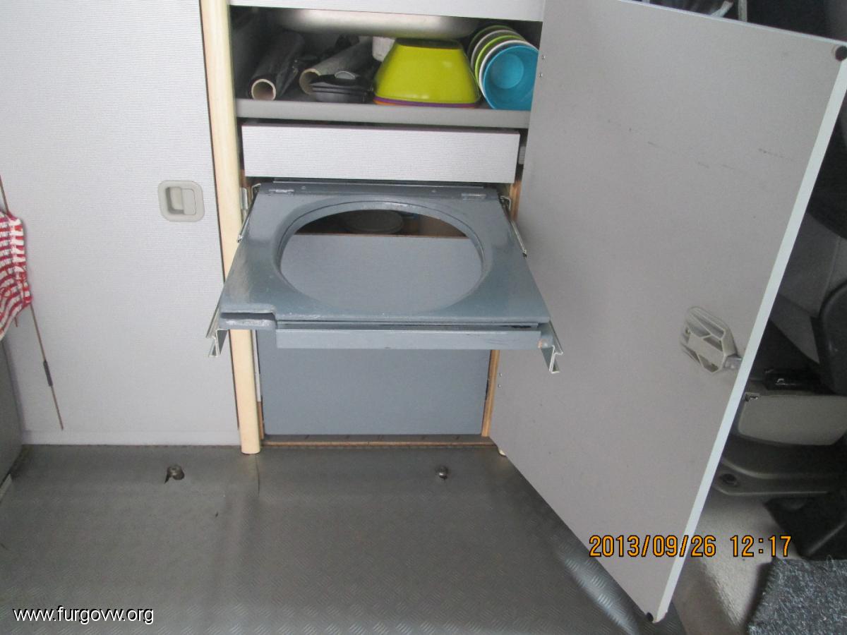

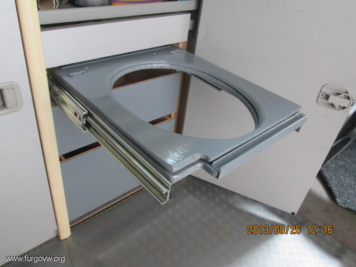

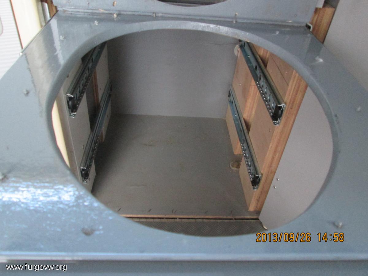

Y el resultado de combinar todo esto y adaptarlo a nuestra necesidades es este:
POTTY EXTRAÍBLE EXTRAPLANO INTEGRADO

Guilleridoo
Octubre 01, 2013, 20:25:30 pm #9011 Ultima modificación: Octubre 02, 2013, 11:32:36 am por Guilleridoo
....Ya aguantarán el peso de sentarse, las correderas  ???

Muy original però que jartá de reir con tu explicación  .meparto
¿No te da mal rollo cagar ahí junto la comida?  .panico
CIMA
Cita de: nozone en Octubre 02, 2013, 11:33:47 am
Jajaja, lo mismo pensé yó (me acorde del dicho "nunca cagues donde comas"  .meparto), supongo que tendrá previsto un protocolo de seguridad para que no pueda haber accidentes tipo Fukushima   .panico
