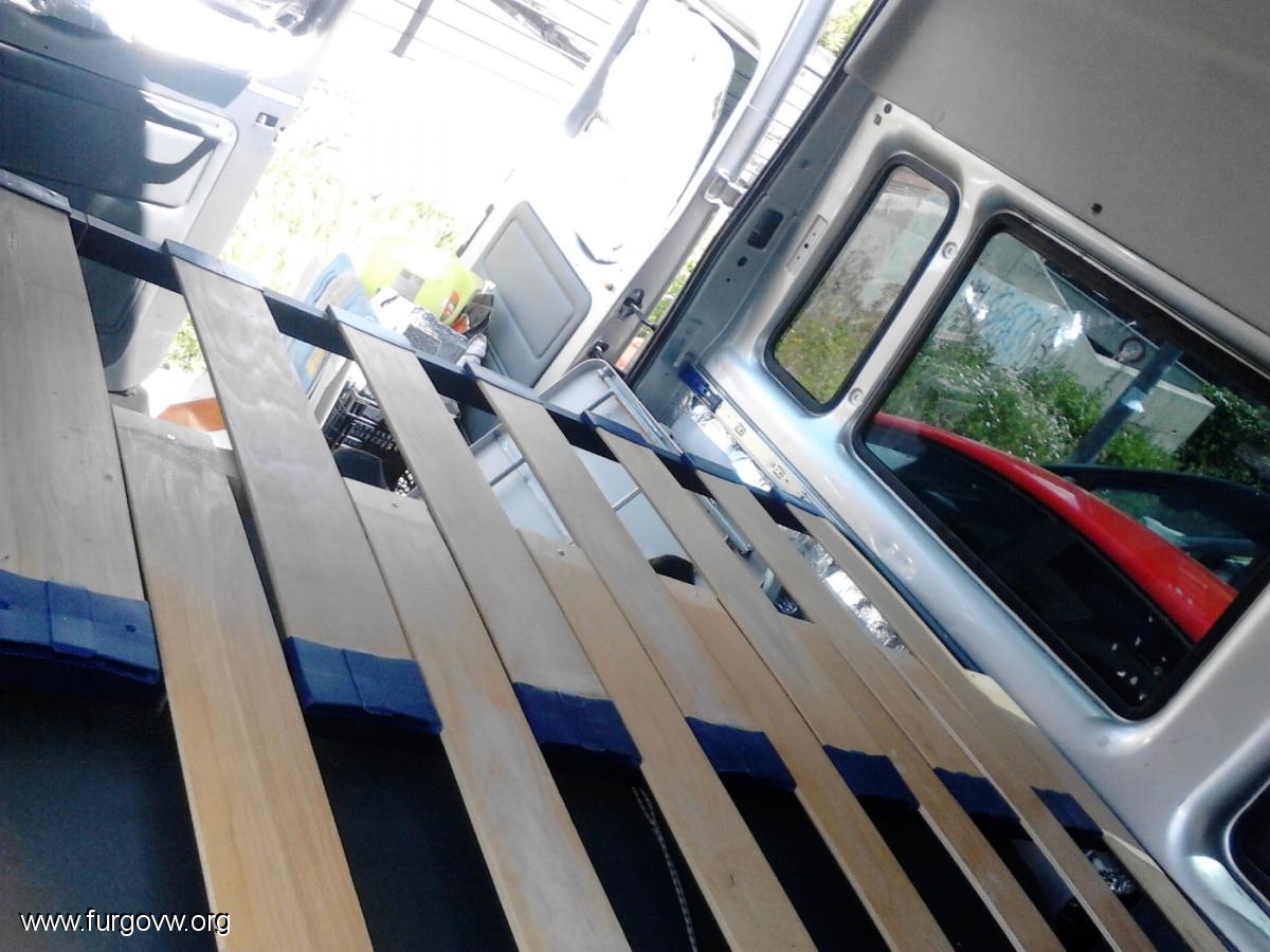

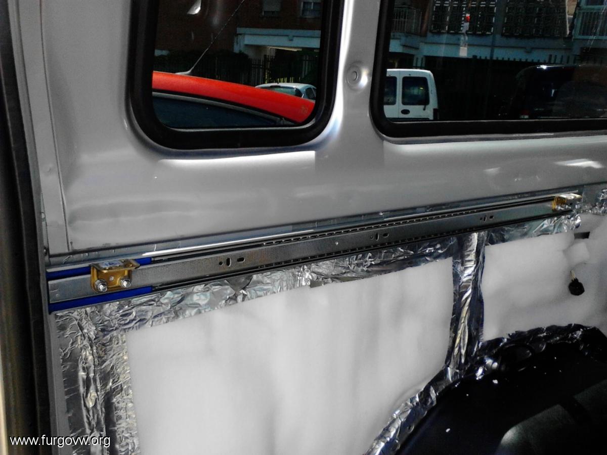

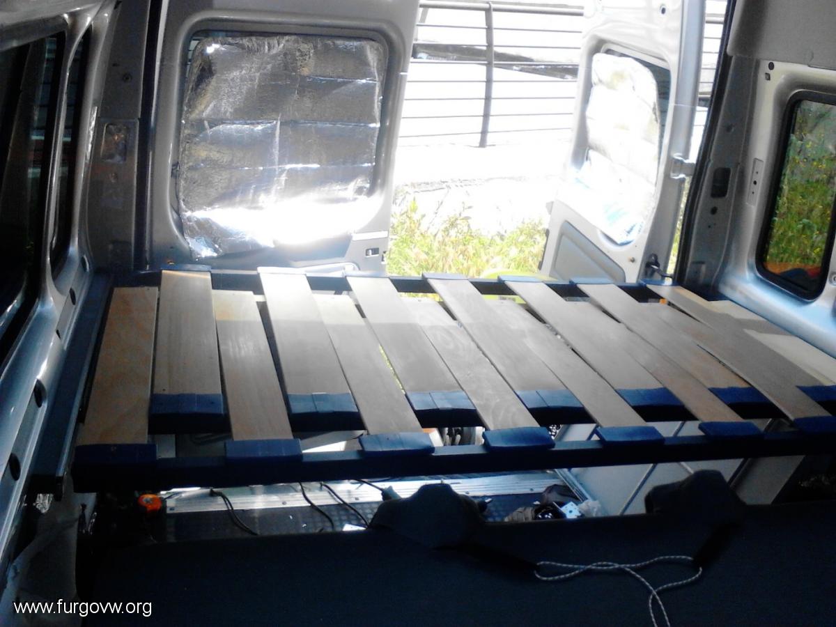

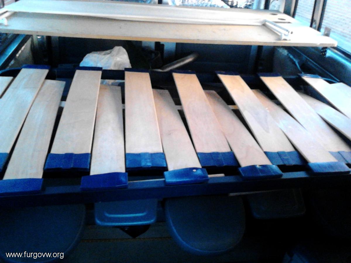

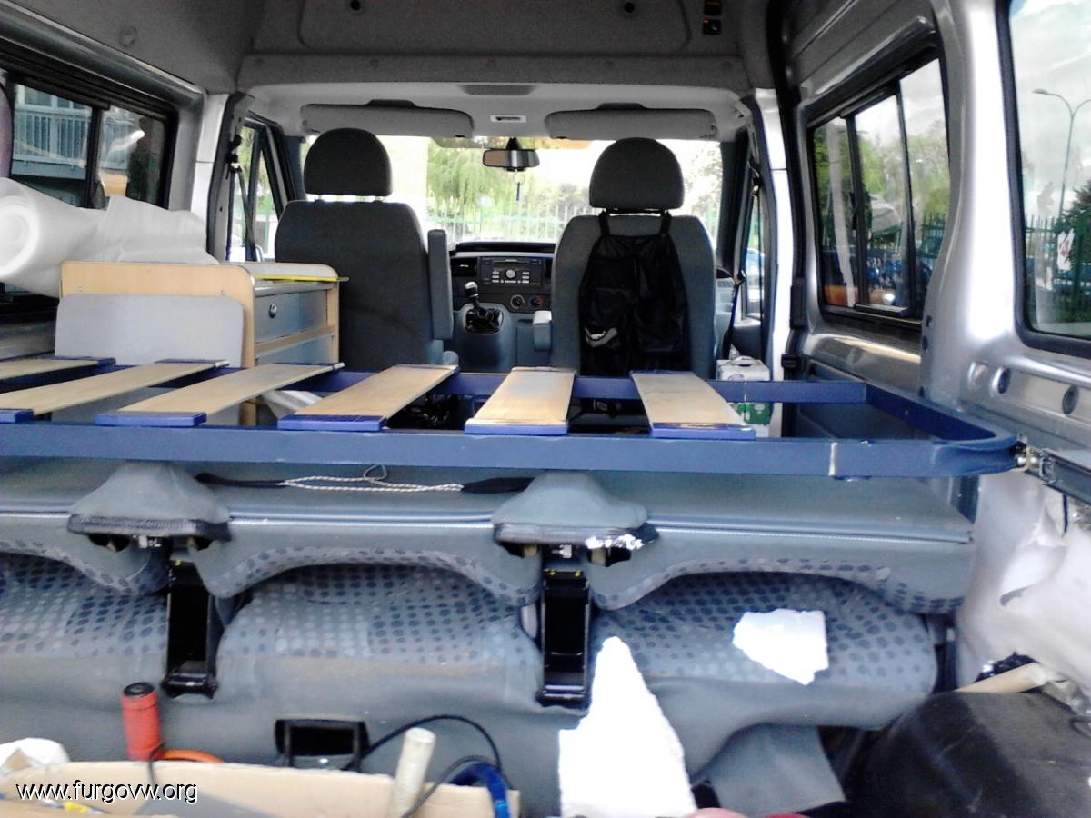

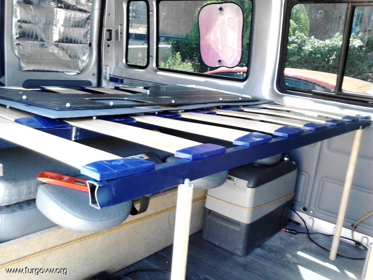

Bueno chavales ya tengo el invento casi terminado, despues de dar mil vueltas a lo que queria, siempre con la idea puesta  a que se desplegara por la facilidad  de montaje, gracias a este hilo me aclaro la idea, y aqui os  enseño mi extraible aunque mas que extraible que tambien, diria intraible.
Aqui se ve la cama que va fija encima.

¡Muy fino! Siempre he pensado que podía haber una alternativa a los tableros con bisagras.
Una pregunta ¿como salvas el escalón entre el extraíble y el fijo?
flaw
Esa era la idea constante que buscaba, pero en vez de hacer que bajara el tablero para empalmarlo con el extraible, pense en dejarlo en dos camas, la fija tipo litera, antes llevaba una pero quedaba demasiado pegada arriba y solo de 70x160, ahora se queda una cama fija de 85x180 aprox, y el extraible con el extensible se me queda otra de hasta 140x180, pero la voy a dejar en 120 o 130 para que me quede algo de espacio para el mueble delantero, y espacio vital
Lo de hacer bajar el tablero a ras pense la opcion con las mismas pletinas que se ven hacer una guia vertical a base de agujero en todo su largo con un tornillo guiando y sujetarlo abajo con pestillos haciendo tope con tacos de madera, y para que subiera con lifters. mas o menos esa era la idea.
Pero sobre todo lo que buscaba es que lo pudiera montar cualquiera, y evitar la excusa de mi mujer: "mmm...es que yo no se como va eso.."
