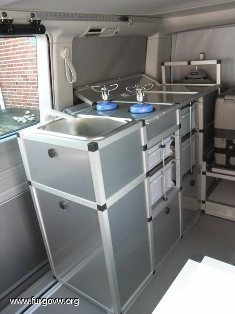

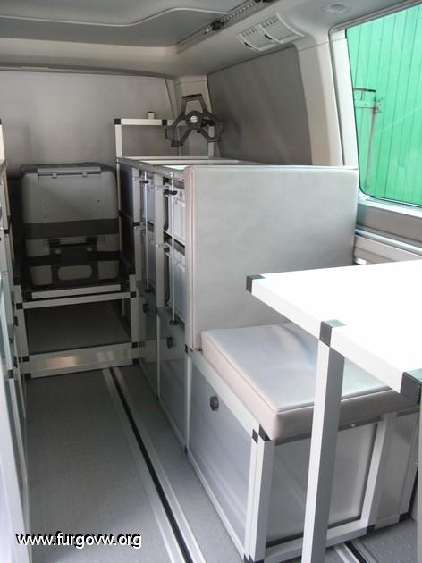

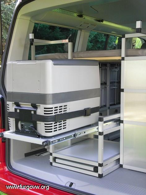

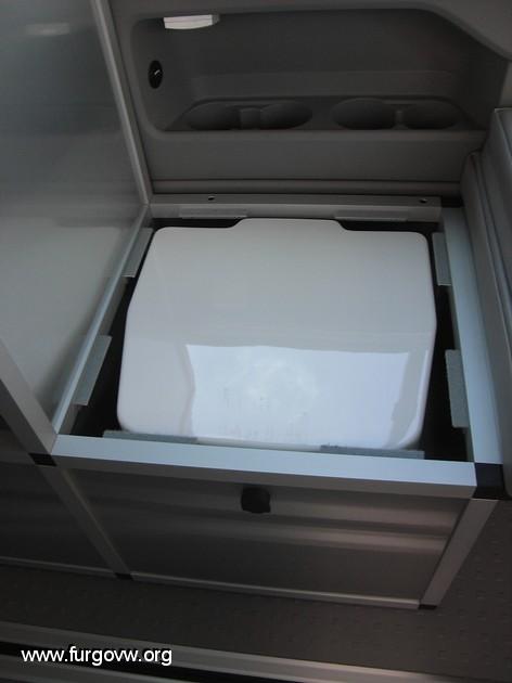

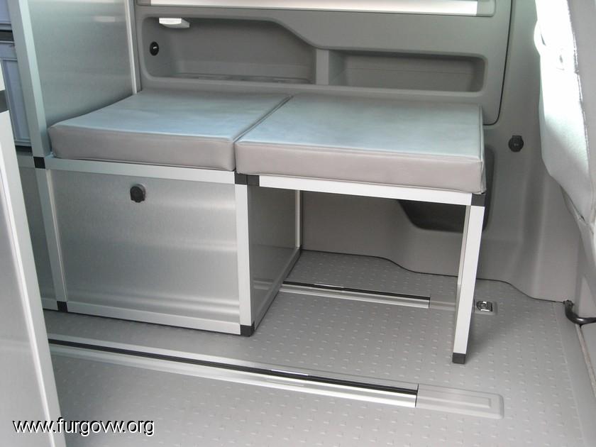

En estas fotos se puede ver el sistema para que no se arquee la bandeja.
Se trata de una chapa de aluminio a la que le he remachado cuatro ruedecitas para que la bandeja se apolle sobre las.ruedas,
La chapa.de.aluminio con las ruedas va atornillada al suelo de la furgo media.te tornillos de metrica y tornillos y embutidas de 4 mm.
con este sistema y al haver panelado la bandeja con chapa.de.aluminio ,el problema de que.se.arquee esta solucionado al cien por cien.
Muy bueno, sí señor. Sólo una pregunta ¿por qué no has puesto en el cajón las ruedas, en vez de atornilladas al suelo? has dicho que el cajón que llevas bajo el asiento lo tienes así ¿qué diferencias hay entre una opción y otra?
Cita de: Mitxu en Abril 24, 2013, 00:34:21 am
Lo del boton rojo van a ser los bloqueos del cajon en unos dias pongo fotos y se entendera mejor.
Con esta.distribucion con la segunda bandeja en la parte superior yo la voy a utilizar para hacer la cama extraible hacia el esterior.
Tambien nos valdria de mesa.
Eso no lo pillo...me espero a las  .fotografo para deleitarme  .baba
Pd: muy bueno el rechapar los tableros, jamás se me habría ocurrido  .ereselmejor
