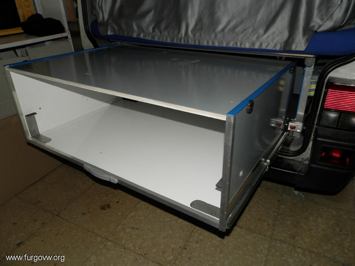

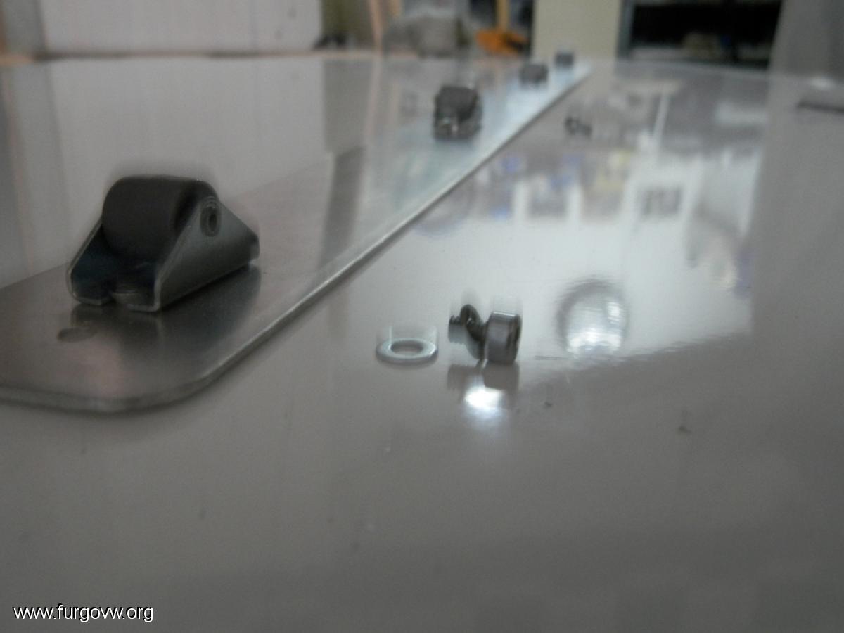

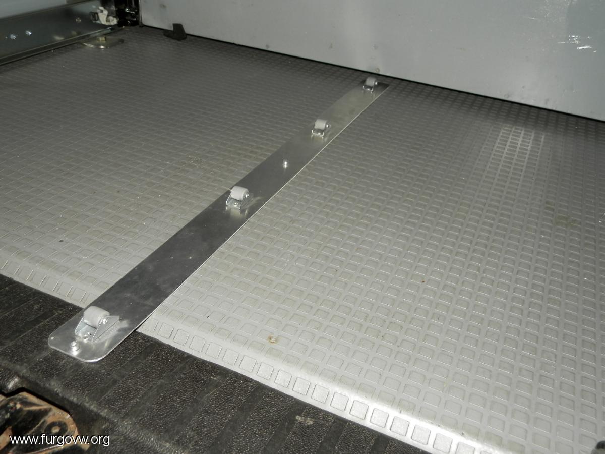

En estas fotos se puede ver el sistema para que no se arquee la bandeja.
Se trata de una chapa de aluminio a la que le he remachado cuatro ruedecitas para que la bandeja se apolle sobre las.ruedas,
La chapa.de.aluminio con las ruedas va atornillada al suelo de la furgo media.te tornillos de metrica y tornillos y embutidas de 4 mm.
con este sistema y al haver panelado la bandeja con chapa.de.aluminio ,el problema de que.se.arquee esta solucionado al cien por cien.

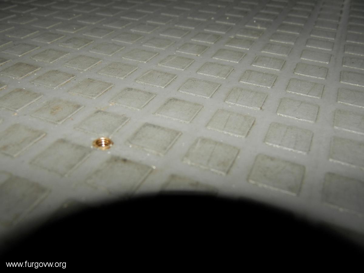

La chapa.de.aluminio con las ruedas va atornillada al suelo de la furgo media.te tornillos de metrica y tuercas embutidas de 4 mm.
Con este sistema y al haver panelado la bandeja con chapa.de.aluminio ,el problema de que.se.arquee esta solucionado al cien por cien.
Si señor, es lo que me esperaba, que es lo que usaré, pero de otra forma, ya que como no usare las telescopicas, yo podre dos de esas en la zona negra del plastico, en el primer y tercer tercio,y en la parte inferior de la bandeja...ya te pasare fotos, para comparar... eso si, lo mio no sera tan profesional...
Mitxu
Parecido a lo que tu comentas tengo yo en el mueble debajo del asiento , pero con las ruedas puestas en la bandeja.
Esperamos tus fotos que de todo se pueden sacar ideas

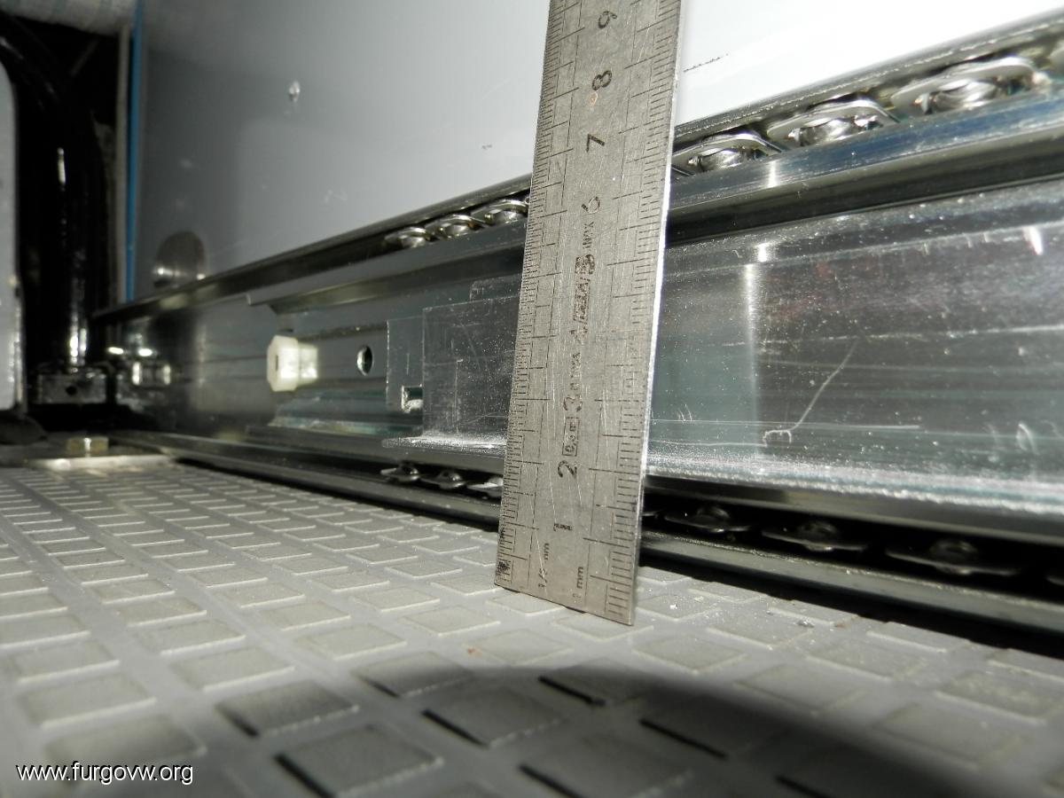

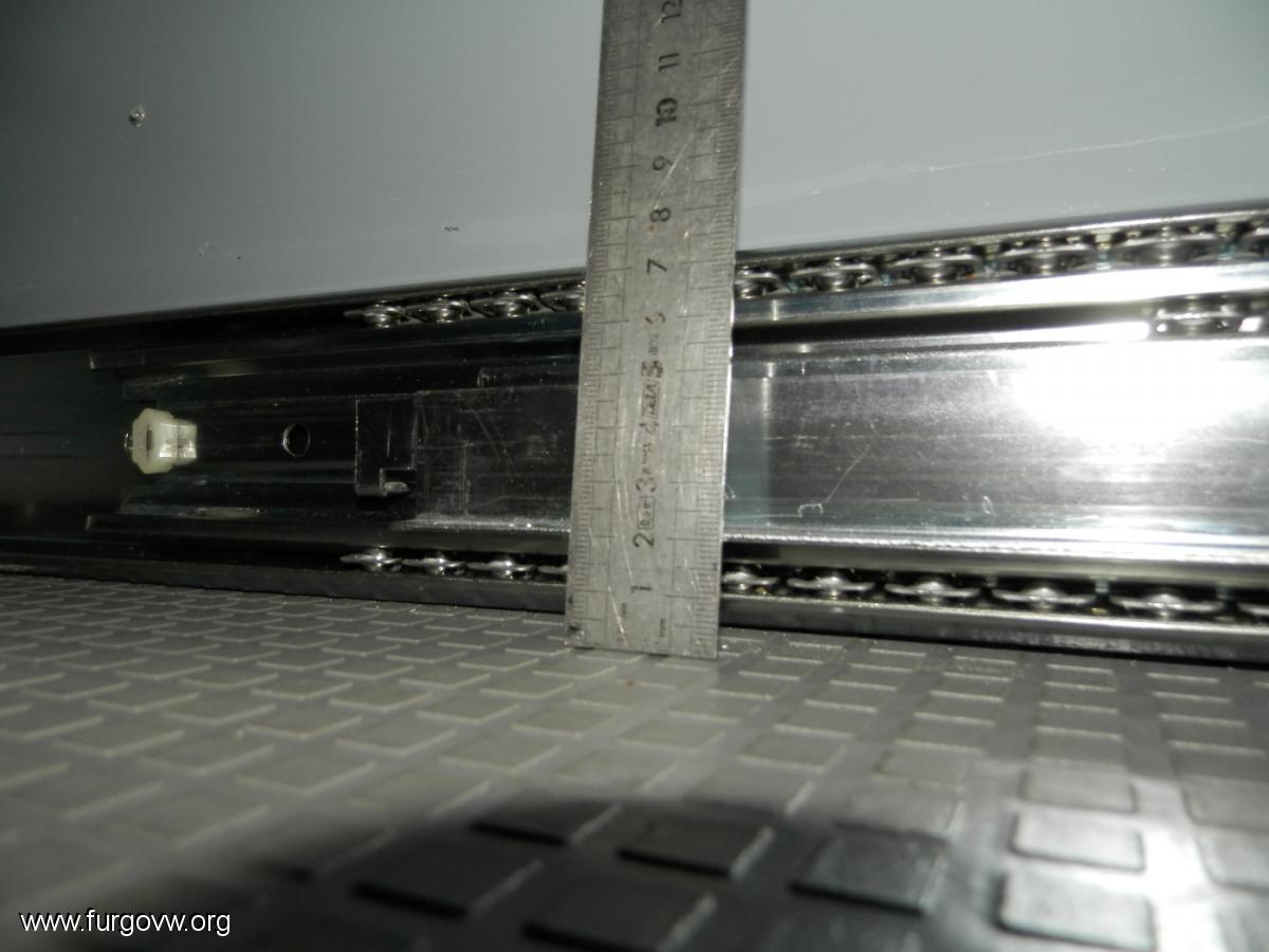

la altura de la bandeja al suelo es de 20 mm. En principio pensaba integrar el sistema de bloque del cajon debajo de la bandeja pero desisti por su complicacion, esta altura tambien estaba pensada para meter la cuatro ruedas, estas tienen 18 mm. Mas un milimetro de la chapa de aluminio .
En estas fotos podemos ver otra distibucio del cajon

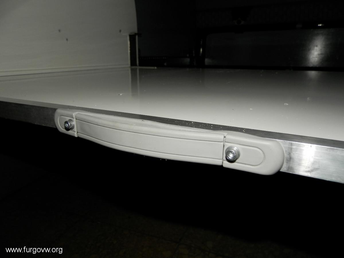

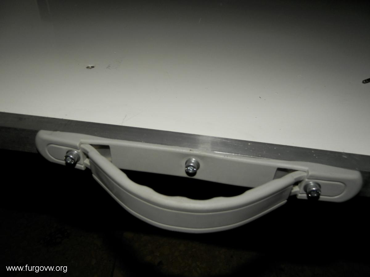

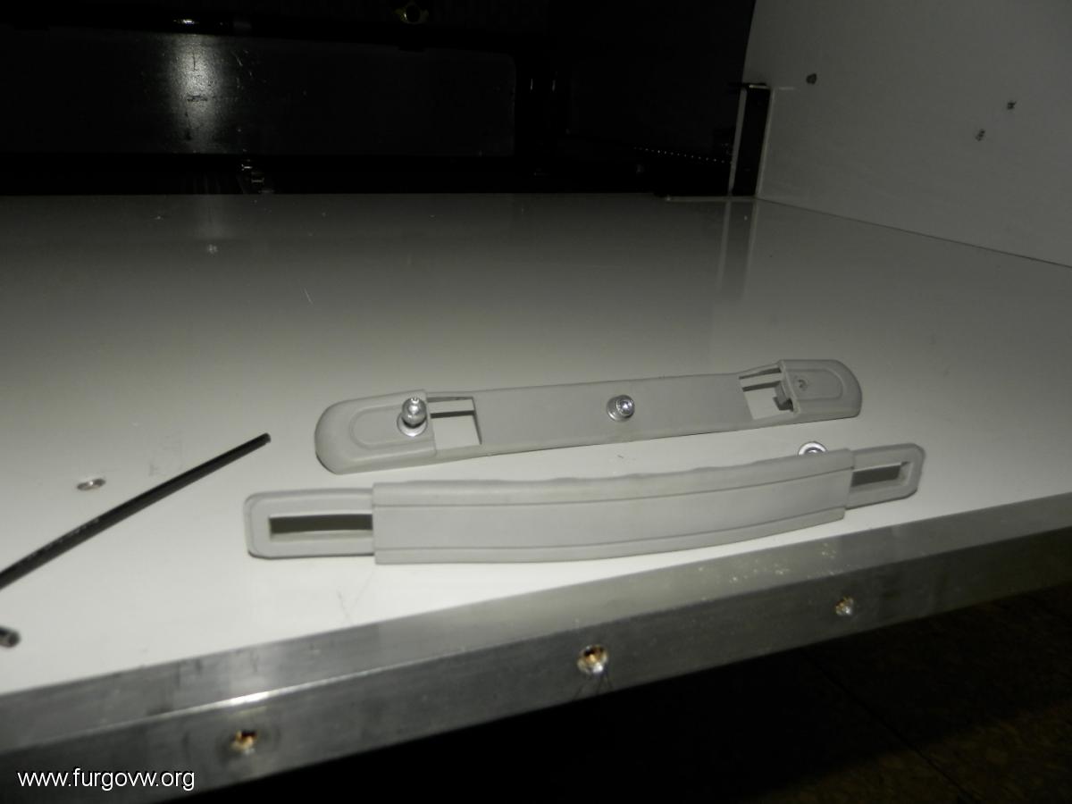

En estas otras fotos el tirador para extraer mas comodo el cajon
Lleva tres.tornillos de metrica 4 y tuercas embutidas.

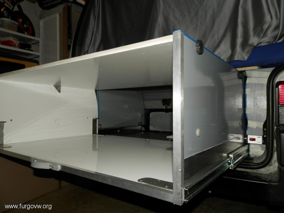

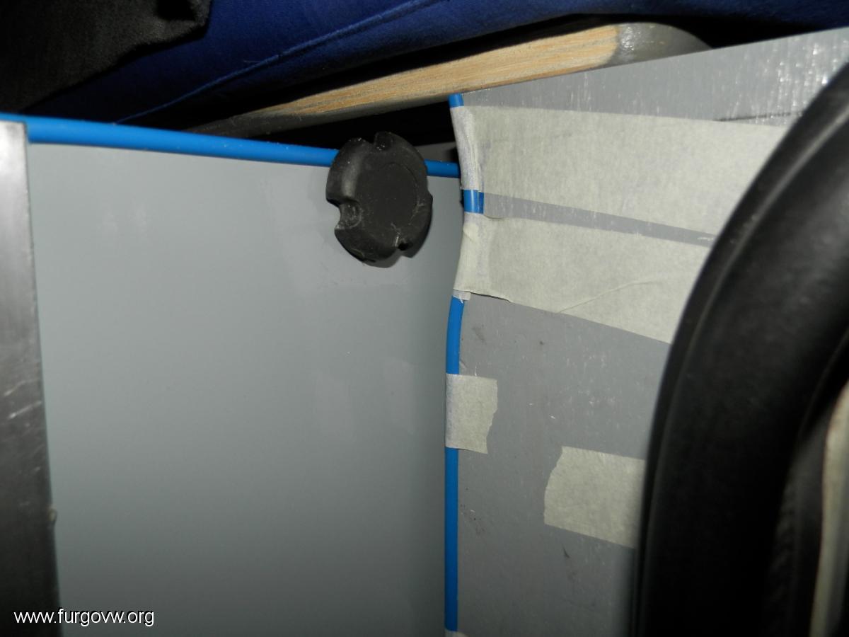

Estas son las tapas laterales donde van los bloqueos.
polutxo
Mitxu no termino de entender lo de los bloqueos, y lo que tienes en la parte inferior derecha, que tiene como un boton rojo. yo el mio donde tu as puesto el tirador yo lo tendre cerrado, una tabla con dos escuadras plegables, haria de mesa... con la que podrias estar debajo del porton, a la sombrita, o extraerlo y tener una mesita al sol, no se si me explico mi idea..
Mitxu
Lo del boton rojo van a ser los bloqueos del cajon en unos dias pongo fotos y se entendera mejor.
Con esta.distribucion con la segunda bandeja en la parte superior yo la voy a utilizar para hacer la cama extraible hacia el esterior.
Tambien nos valdria de mesa.
