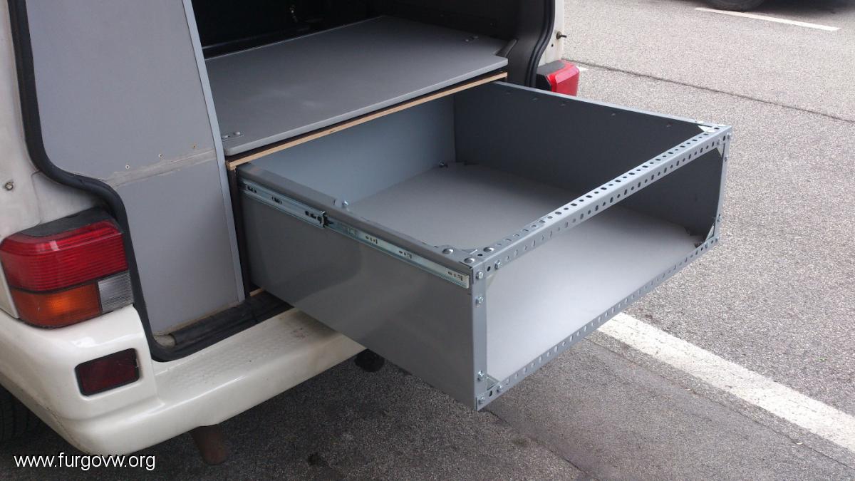

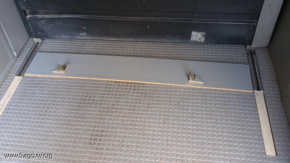

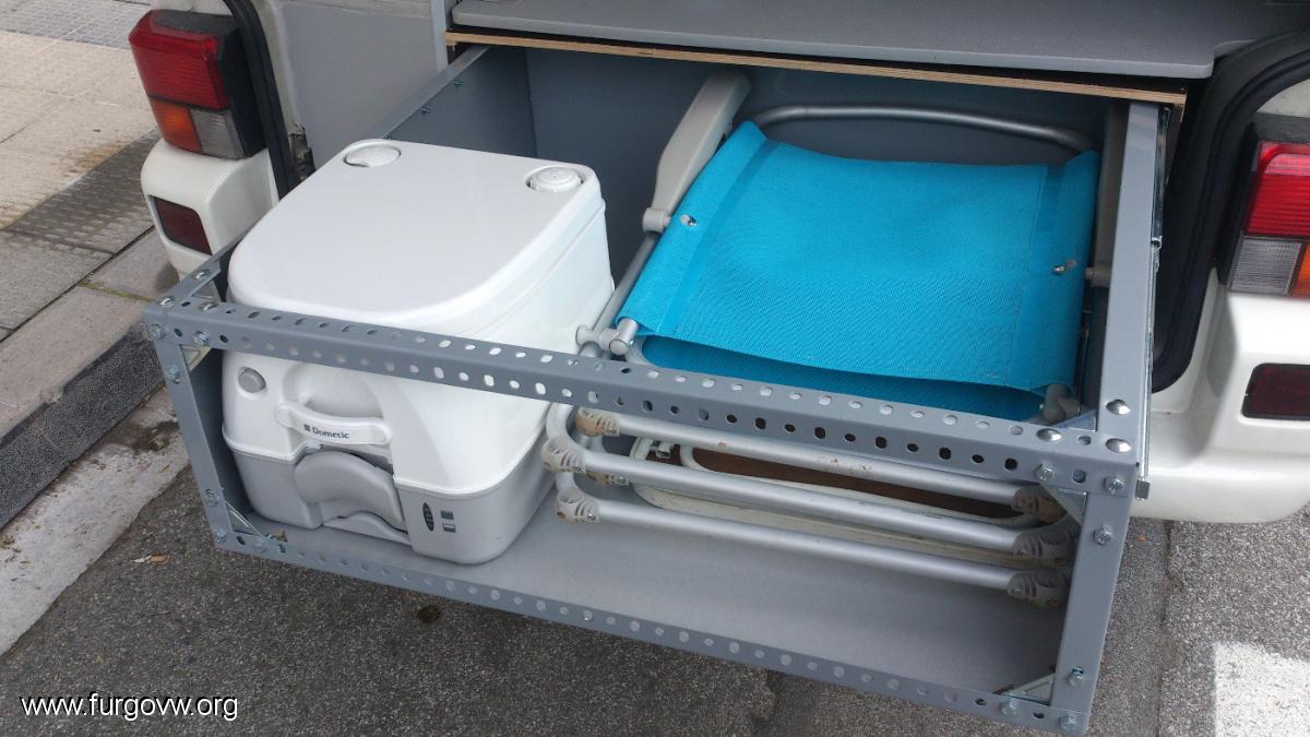

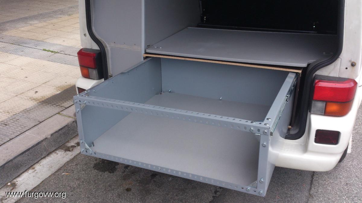

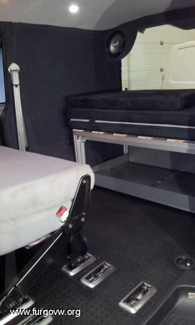

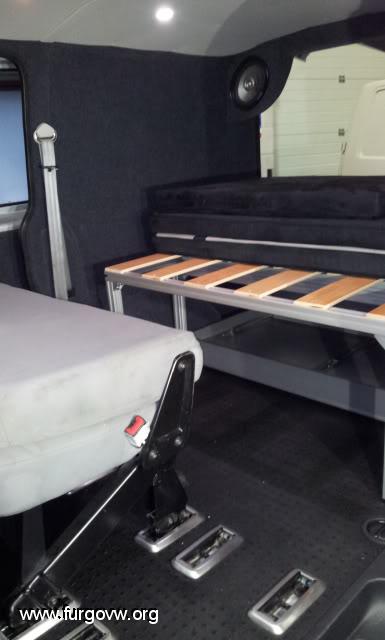

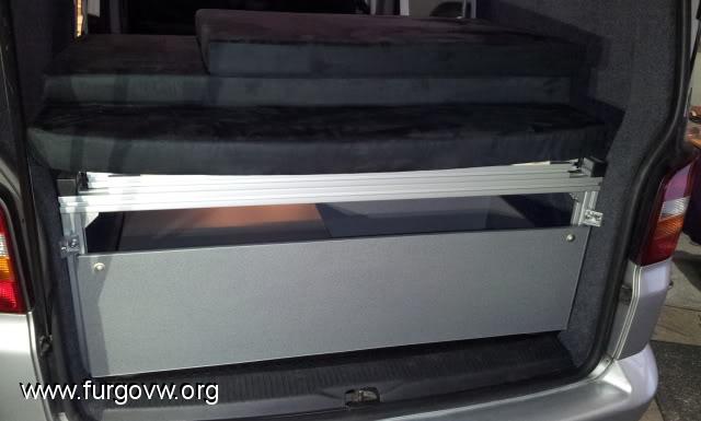

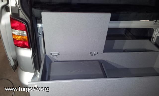

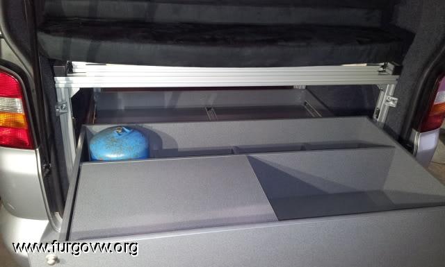

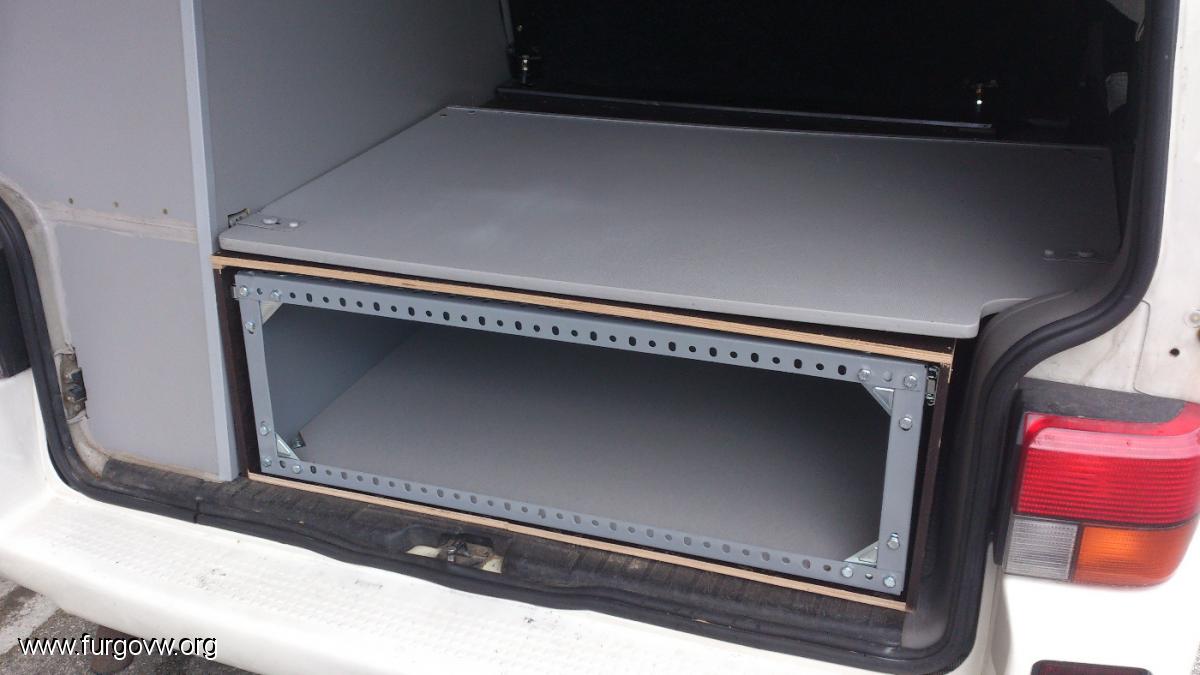

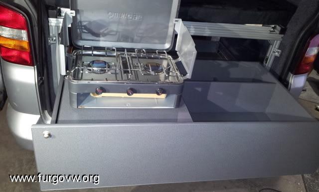

Ya está terminado:
Ésta es la pieza que he hecho para que encaje perfectamente el bastidor. Apoya sobre esta pieza, que lo levanta 6mm, lo justo para poder meterle un taco más arriba y quede a "presión". Además consigo que el cajón no roce con el suelo, y entre perfecto.
Bastidor:
Cajón ya puesto:
Un minipunto para el que me diga para que es el hueco que falta en el borde del panel izquierdo...

Yo quiero ese minipunto Angus04. ¿Para sacar el potty?  ???
Un buen trabajo Angus04. Innovador en cuanto a materiales y extructura.  .palmas .palmas .palmas

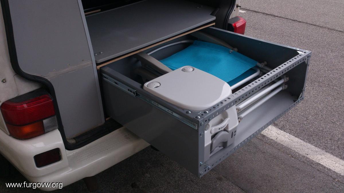

Angus04
Cita de: Atxur en Abril 08, 2013, 22:45:45 pm

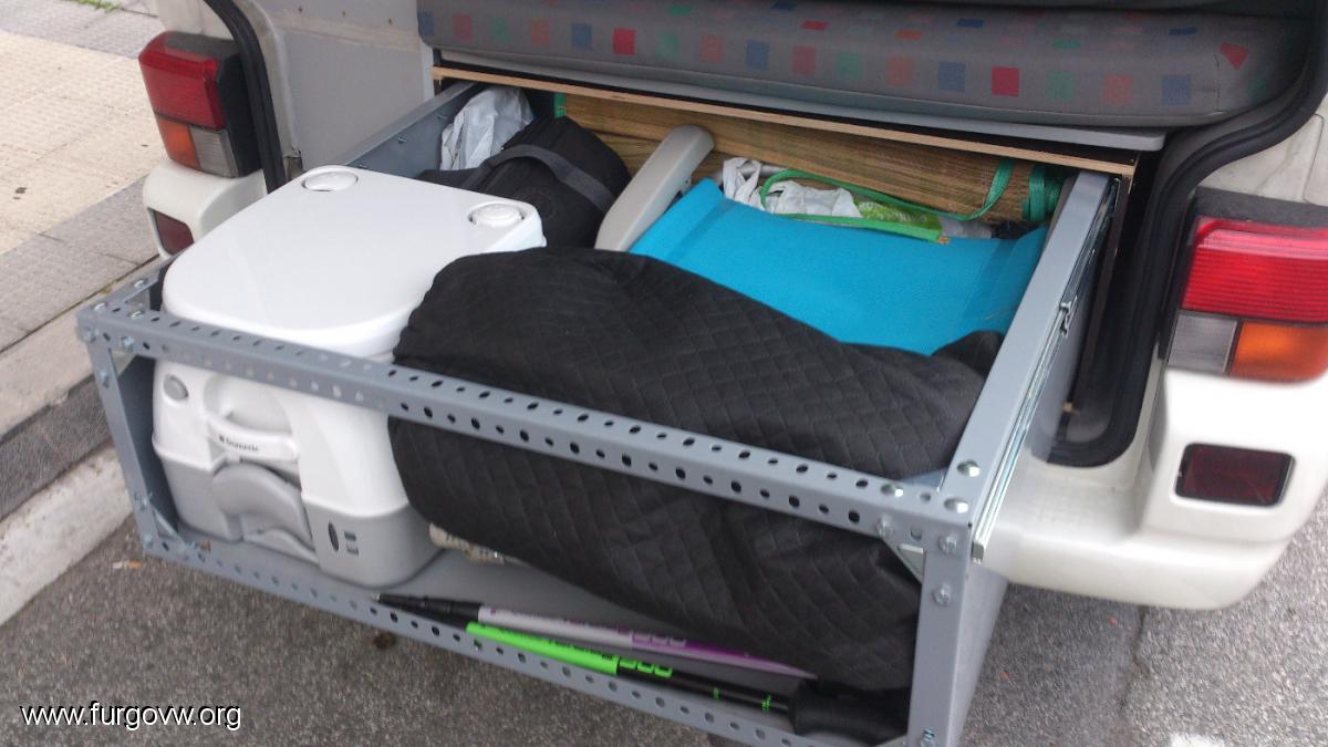

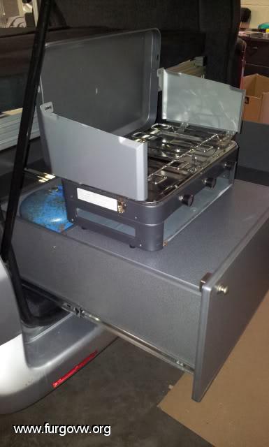

¡Minipunto para Atxur!
Aquí el resto:
He decir que me cabe lo mismo que llevaba antes, salvo una mesa grande... :-\. De todas formas estaba ultracascada y reparada, así que aprovecharé para pillar una más "cool"  ;D
Por cierto, he decidido dejar el cajón así, sin ponerle frente, ya que es mucho más práctico a la hora de sacar los bártulos.

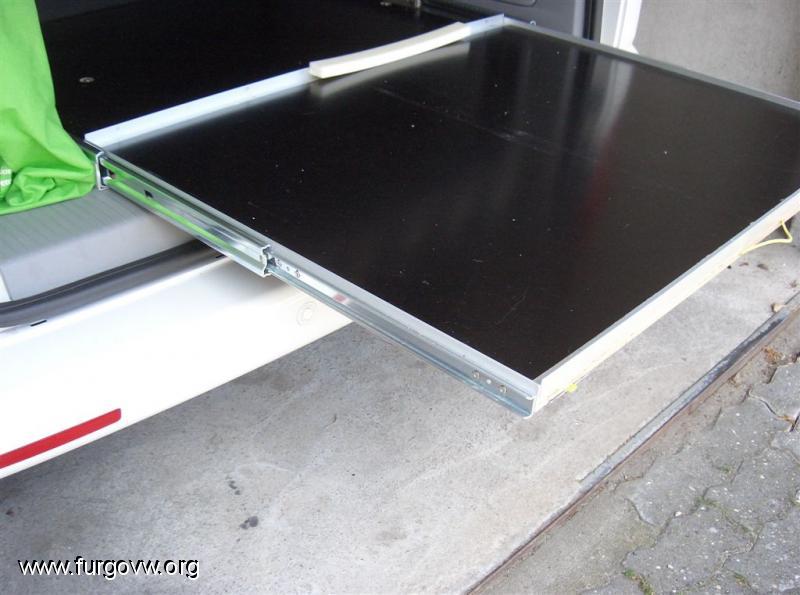

Mitxu

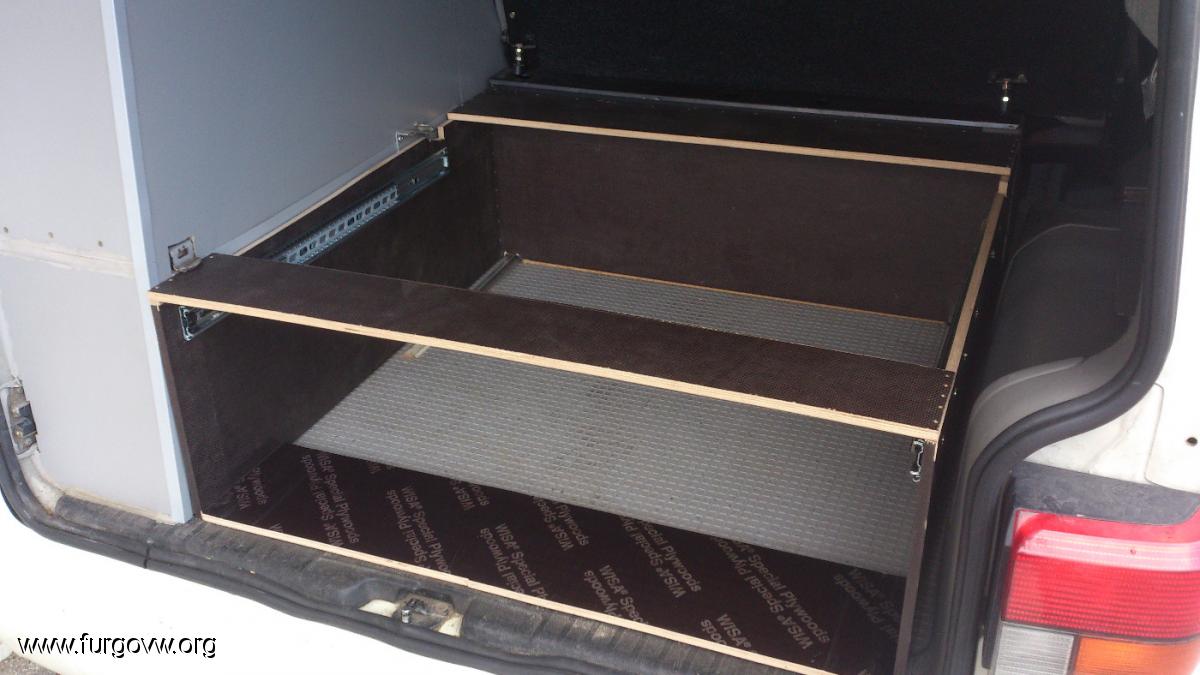

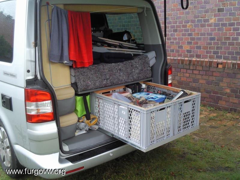

Abril 09, 2013, 00:40:57 am #8480 Ultima modificación: Abril 09, 2013, 00:48:37 am por Mitxu
Aupa otro que vuelve a la cruda realidad................. .panico .panico .panico .panico .
Bueno despues de darle bien de trote al maletero extraible estos dias, estoy muy satisfecho con el resultado conseguido,
buscaba ante todo rsistencia riguidez ligereza y suavida en el funcionamiento y que seria modulable.
otra de cosa que tenia claro, es que la mayoria de los extraible que he visto, la base termina convandose,Creo que lo he solucionado al cien por cien .palmas.
Hoy lo he desmontado todo para panelar con chapa de aluminio, pintar, y rematar la puerta y el sistema de cierre y a montar.
Se acabo el tener que hacer tetris para meter las cosas, o tener que sacar todo para cojer la mesa o las sillas  .palmas .palmas .palmas .palmas

dios Angus, tu maletero extraible, fijo que no deja  indiferente a nadie .malabares
Angus04
Cita de: Mitxu en Abril 09, 2013, 00:40:57 am
Espero que sea para bien...:-[
Mitxu
Abril 09, 2013, 12:13:36 pm #8482 Ultima modificación: Abril 09, 2013, 12:24:00 pm por Mitxu
Pues claro que si Angus,me referia a que es una idea novedosa y original.
Buen brico  si señor .palmas .palmas
