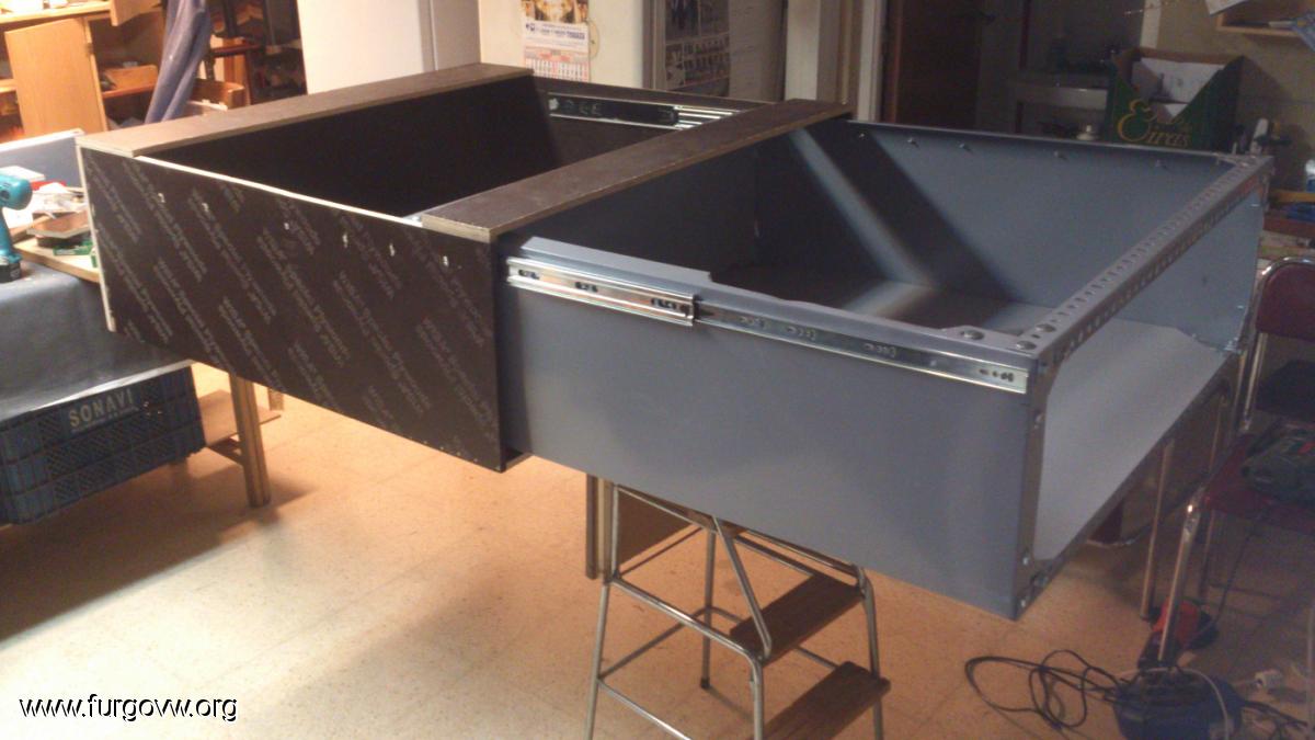

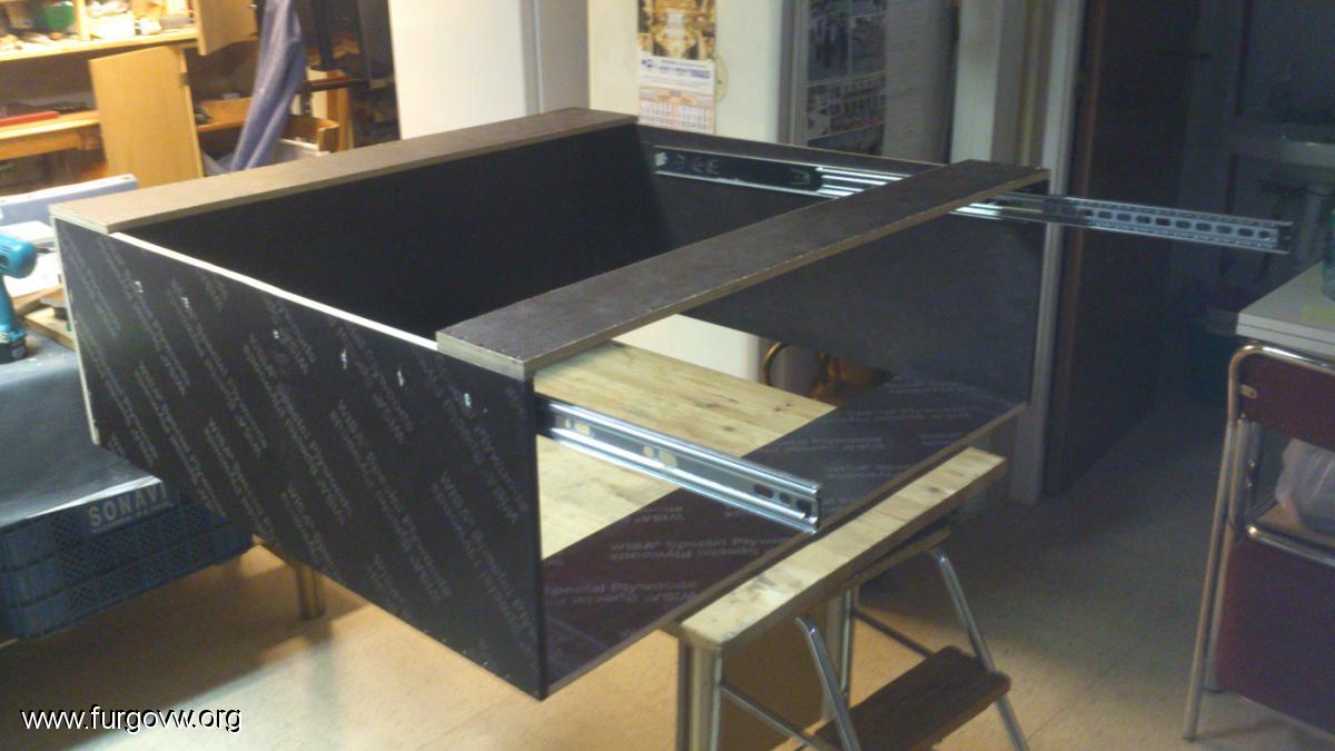

Un avance de como va el mío:

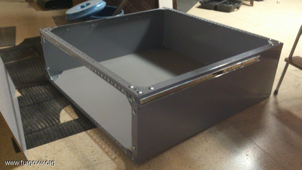

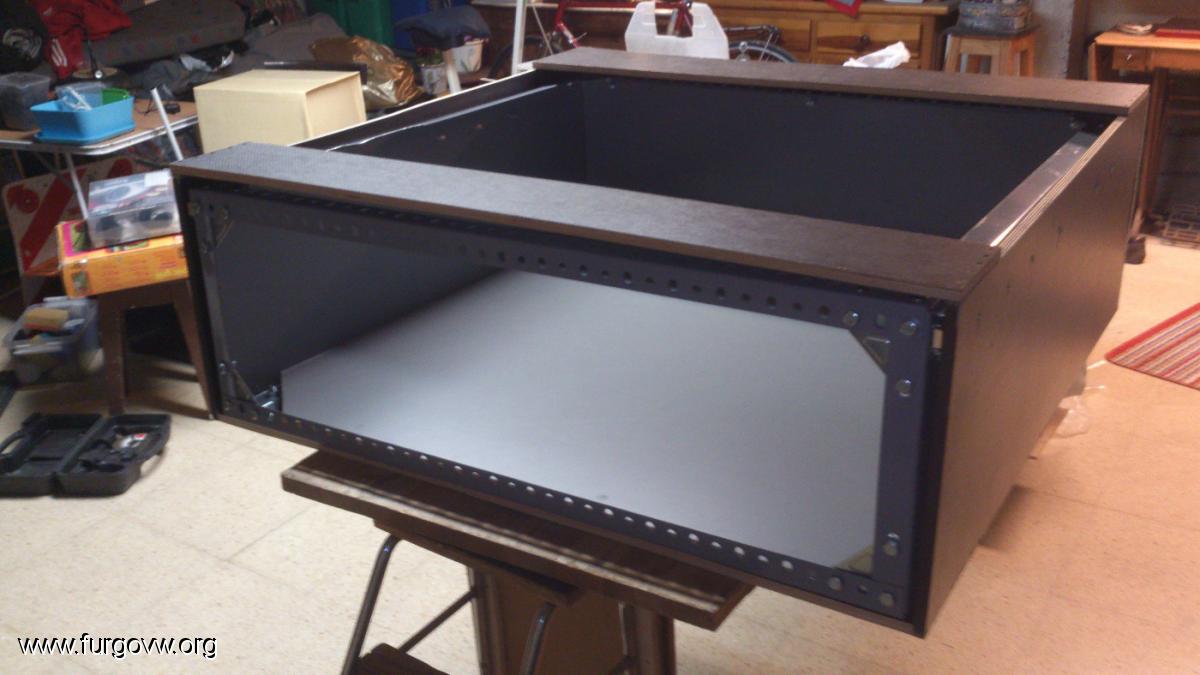

Bueno, últimos avances de mi maletero casi terminado:
Bastidor:
Cajón:
Maletero completo:
El lunes espero terminarlo, a falta sólo del frente. El frente lo sacaré de los tableros que me sobraron del resto de mis muebles; lo llevaré cortarlo a medida para que lo canteen, y a ser posible intentaré no ponerle tiradores, igual que en los muebles interiores.
