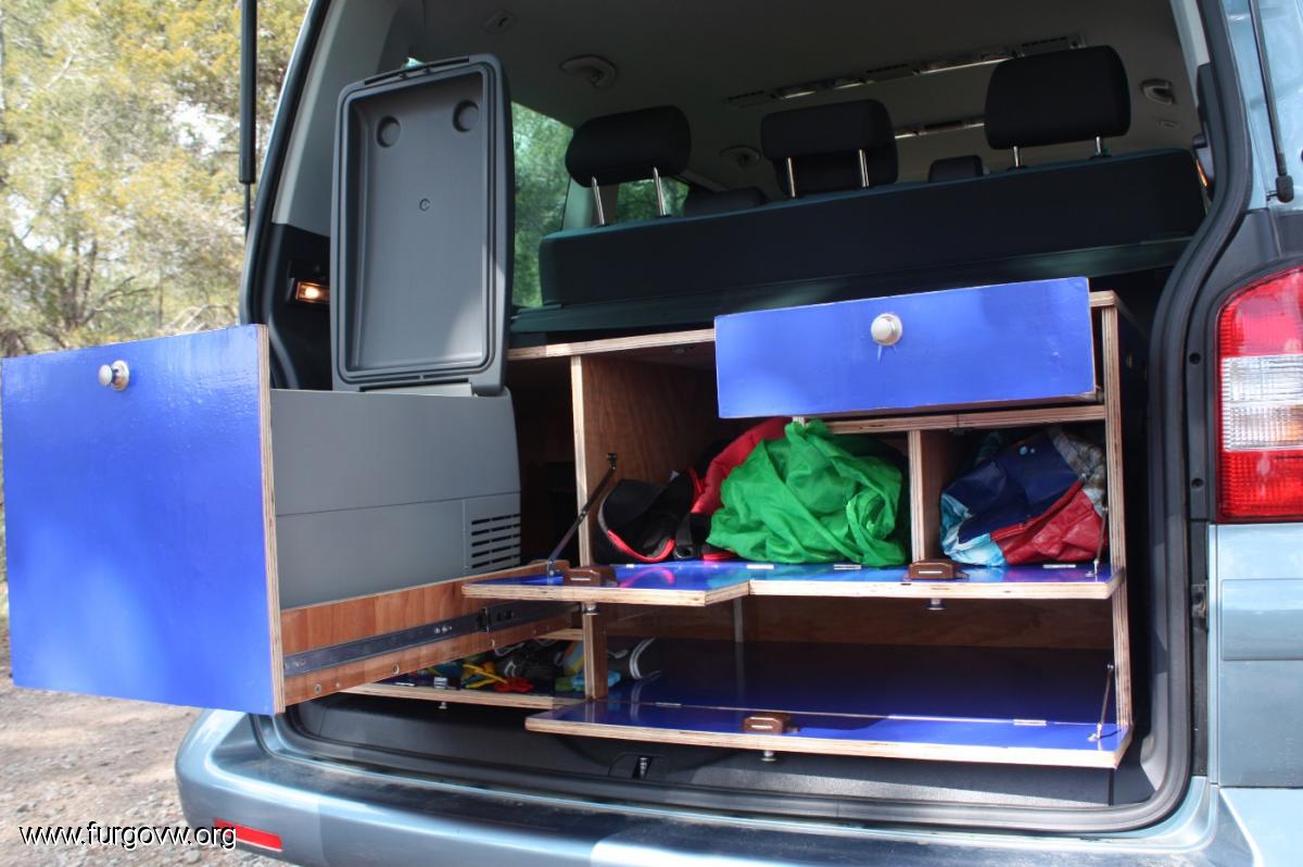

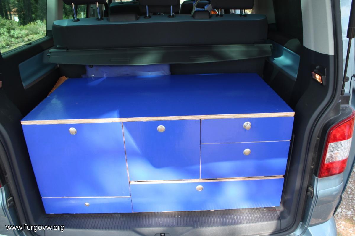

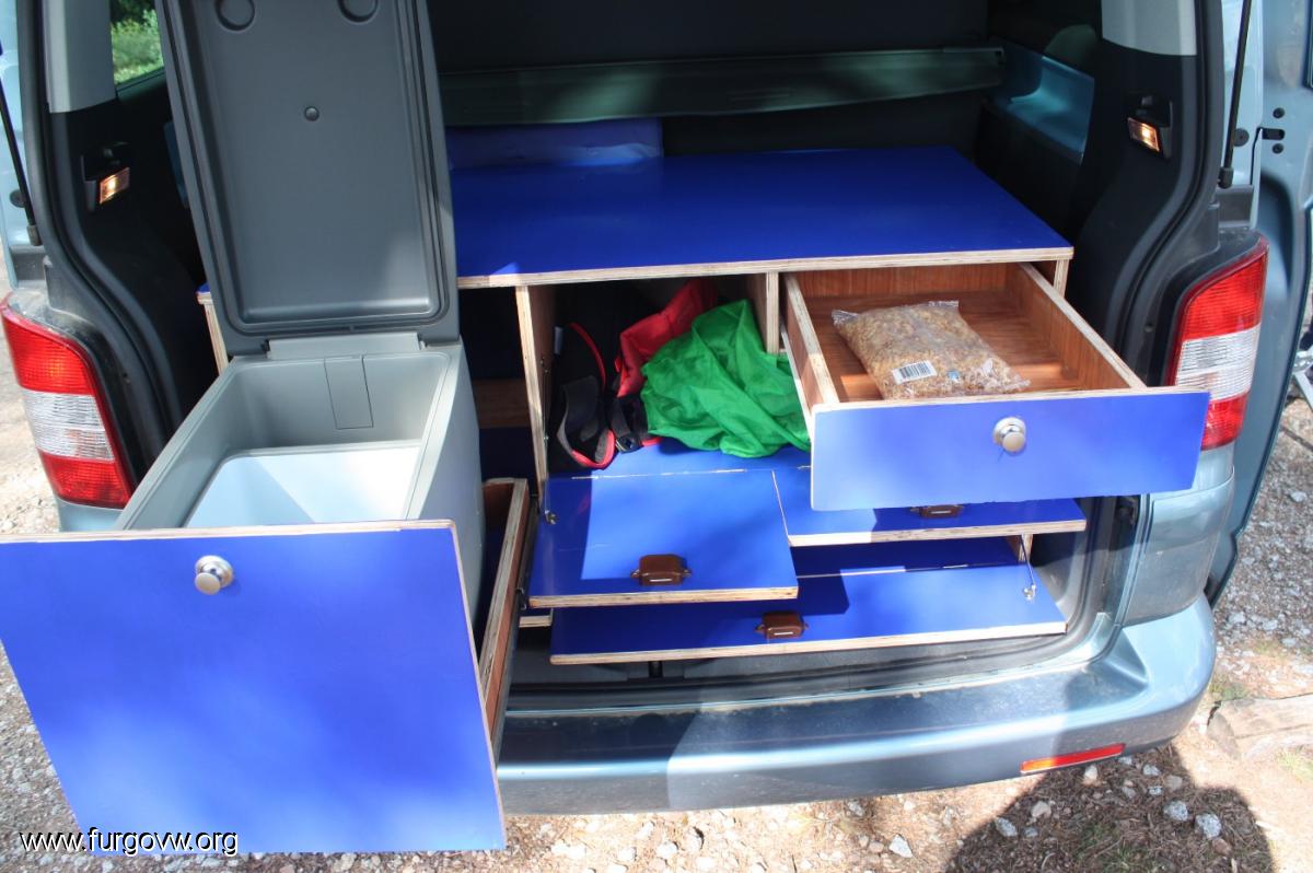

Bueno, al final me he animado y  con la ayuda de mi padre ayudando a mi padre ya tengo mi mueble trasero. Sirve de base para dormir y me sirve para cuadrar el material de las salidas. La verdad este hilo me ha inspirado bastante.

Menudo currrazo xavi!!! Por cierto, q fuego es?
Enviado desde mi Nexus 7 usando Tapatalk 2
alsancor
Obviamente quería decir furgo  (maldito corrector)
xavicatala
Cita de: alsancor en Abril 03, 2013, 23:25:11 pm
Gracias, es una  t5 Multivan atlantis
