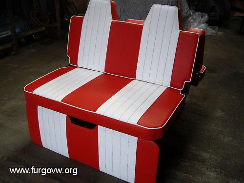

¿Este modelo de asiento o estructuras similares es homologable en España?.
Guilleridoo
CIMA
Cita de: ESERO en Marzo 12, 2013, 14:38:15 pm
Pufff, viendo el panorama y que ahora mismo asientos que antes tenían una homologación "general" y se podían instalar en múltiples tipos de vehículo no se pueden ya legalizar (requieren una legalización específica para la marca y modelo concreto) me imagino la respuesta (¡ni de coña!)

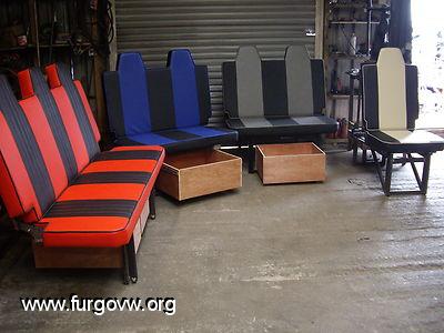

Atxur
Yo no sé porqué pero éste tipo de estructuras para asientos solo los veo en páginas inglesas.
De todos modos, la respuesta de Cima lo condiciona todo. No creo q. estos asientos sean la solución.
Y lo q. tú dices. Si quieres llevarlo legal tienes q. llevar el comprobante de q. te lo ha montado un taller certificado y el proyecto técnico (ingeniero, como tú indicas).

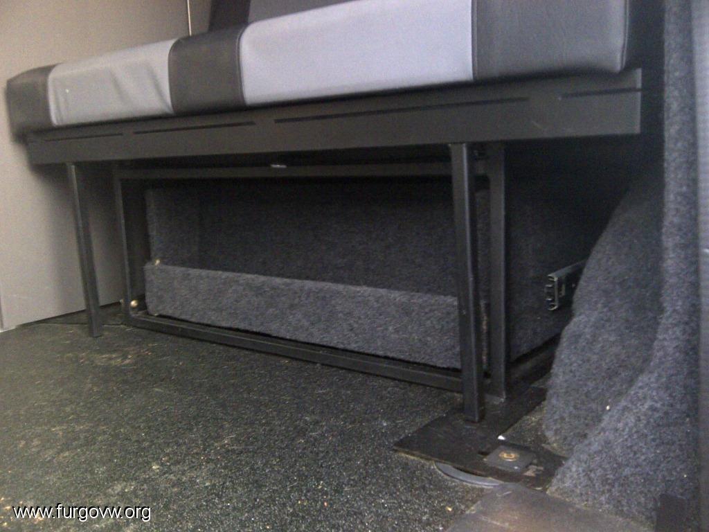

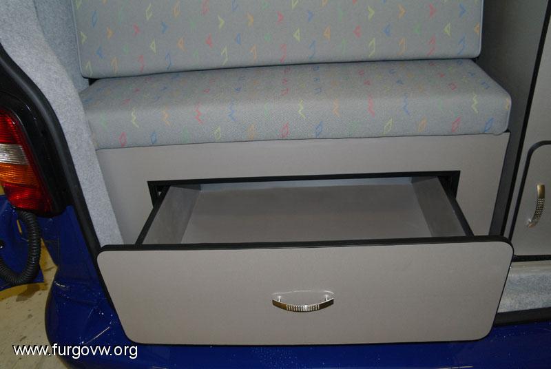

Pongo más fotos de los asientos en cuestión:

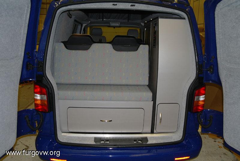

Pero... no te parece un poco ortopédico el sistema??  Ek espacio q. deja para las cajoneras es mínimo (desaprovecha espacio) y el maletero q. te queda es mínimo.
Guilleridoo
......Y hay que ponerle algun colchón, porque duros parecen a pesar del grosor !!!

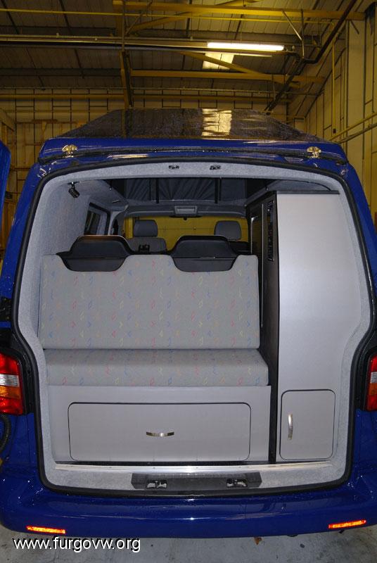

Yo a la hora de viajas si que los veo poco comodos, pero a la hora de la cama si que esta ideal y la comodidad del quita y pon de cabezales que te ahorras también.

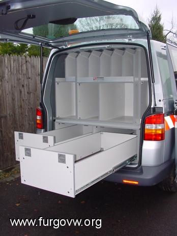

Tienes espacio para unas buenas cajoneras según se aprecia en las fotos ultimas que has puesto.

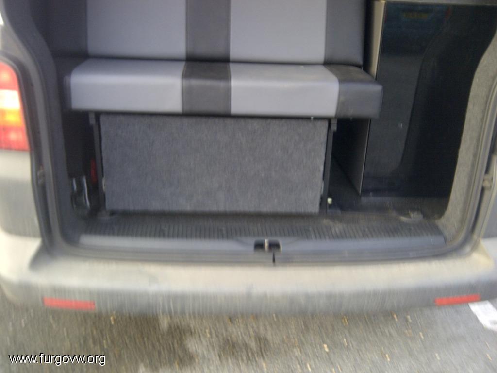

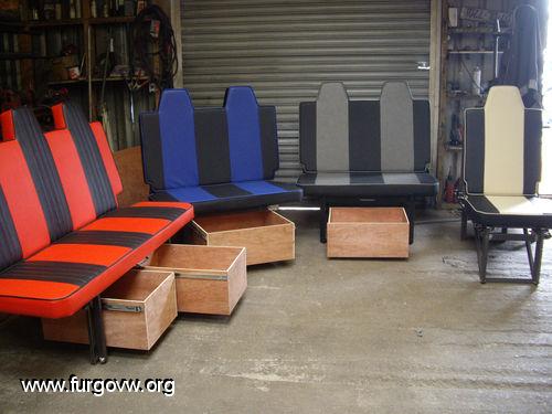

No se, no se... ???... yo lo de las "buenas cajoneras" sigo dudando  :roll:
Mucho hueco perdido veo yo ahí:
De todas formas, si quieres seguir investigando, una de las denominaciones de este tipo de camas en ingles es "rock and roll bed".
ESERO

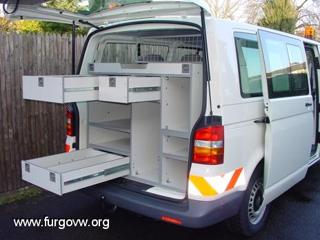

Si te fijas en muchas de las camperizaciones inglesas con extraibles que nos haz ofrecido tienen el mismo fallo debido a la posición de las patas, ya lo comente una vez que es una pena no aproximaran las patas lo mas al lateral posible en este tipo de asiento, o por lo menos las mas próximas al armario, las otras que van por el lado del paso de rueda si lo alinean con la guia de la puerta pues mejor así ya se tiene una base para las correderas.

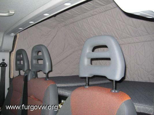

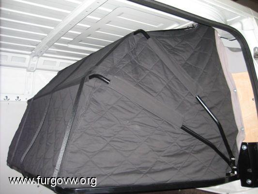

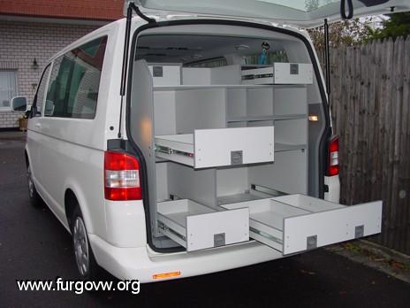

Y seguimos descubriendo nuevas posibilidades. Hemos visto bastántes habitáculos extraíbles... pero nunca uno interior:
ESERO
Que puntazo esa ultima cama, muy buena alternativa a los transportistas con furgos que han de pasar las noches lejos de casa.  .palmas .palmas .palmas .palmas
