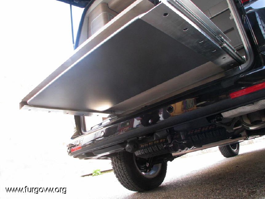

Voy deprisa. Luego pongo más extraíbles de este constructor.
Interesante el "freno" que se viene repitiendo en los alemanes y en ést foto se ve un poco mejor. Interesante también el doble fonto para la mesa (se supone):
ENANO
el gatillo se ve, pero no se ve lo k hace.............  donde bloquea ?? solo cerrado no ??  ???

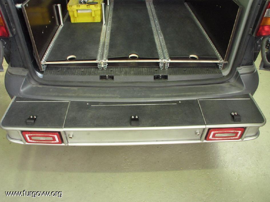

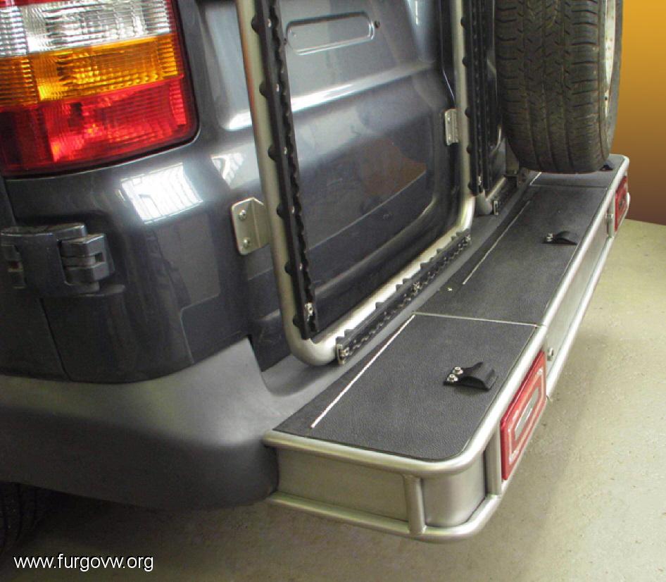

Sigo con las fotos q. no pude poner ayer. El mismo fabricante:

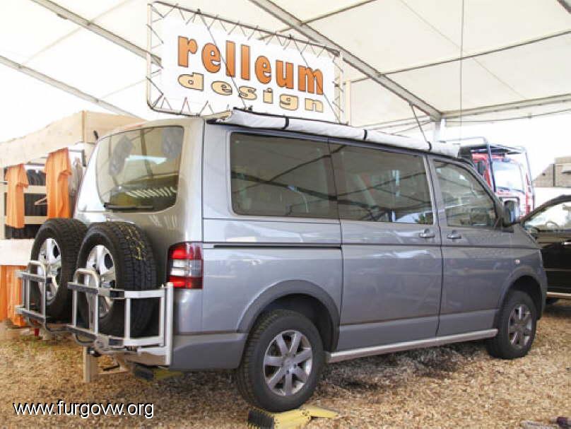

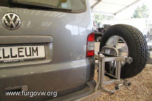

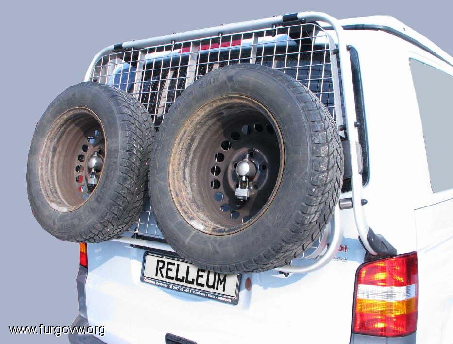

Bueno... y estas no es q. sean estraíbles pero... sin desperdicio:

cuv
molaria algun porta bicis que se abriera asi, acoplado a la bola y se abatiera hacia un lado sabeis si existe algo asi?

Atxur
Cita de: cuv en Enero 19, 2013, 20:15:57 pm
Cuv... existir existe de casi todo. Otra cosa es q. se adapte a nuestras necesidades. No son de bola exactamente pero pueden servir:
Y sin inventos raros:
