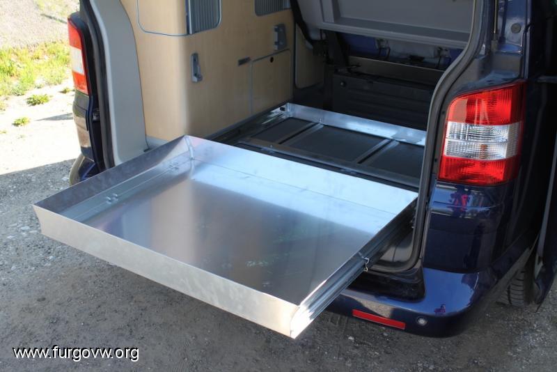

teniendo 91cm de fondo que guias me recomendais poner ?
Alguien me puede indicar como poner las fotos directamente?
Que material para hacer el extraible y que no pierda mucho espacio?
muchas gracias

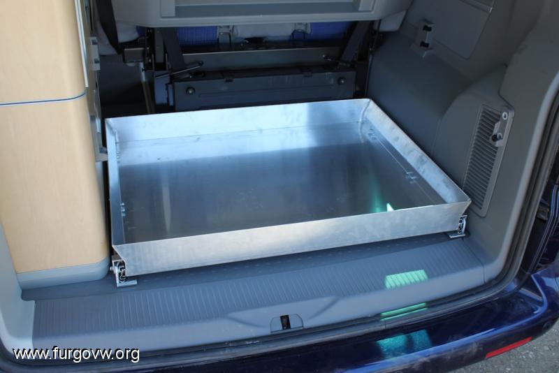

Espero haberte ayudado, a ver cuando nos vemos compañero, por cierto, mu guapo tu extraible.

En cuanto a las guías, yo metería unas de 80-90 cm. En cuanto al peso, depende del uso pero para una utilización "normal" con unas q. te aguanten 90 kg. vas sobrad@.

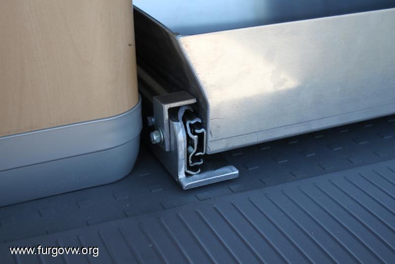

Para no perder espacio, algo así:
Pero con una bandeja de base de contrachapado y perfiles metálicos como laterales, más fácil, más barato y con poca merma de capacidad.
