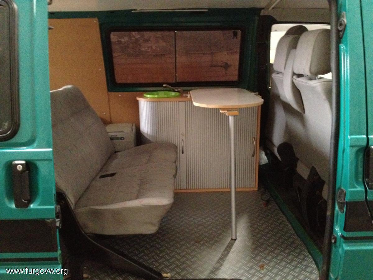

Muy buenas a todos! soy nuevo en el mundo de los extraibles, os cuento un poco; fui al ikea a por una papelera para la furgo y me encontré estos cajones que se llaman RATIONELL.

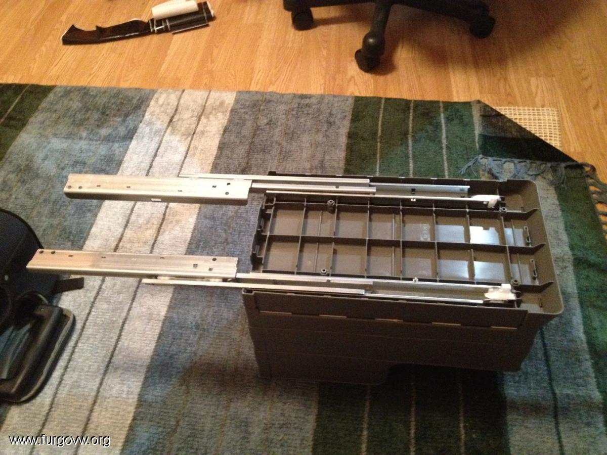

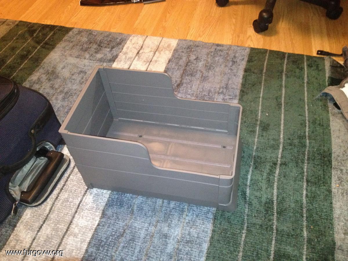

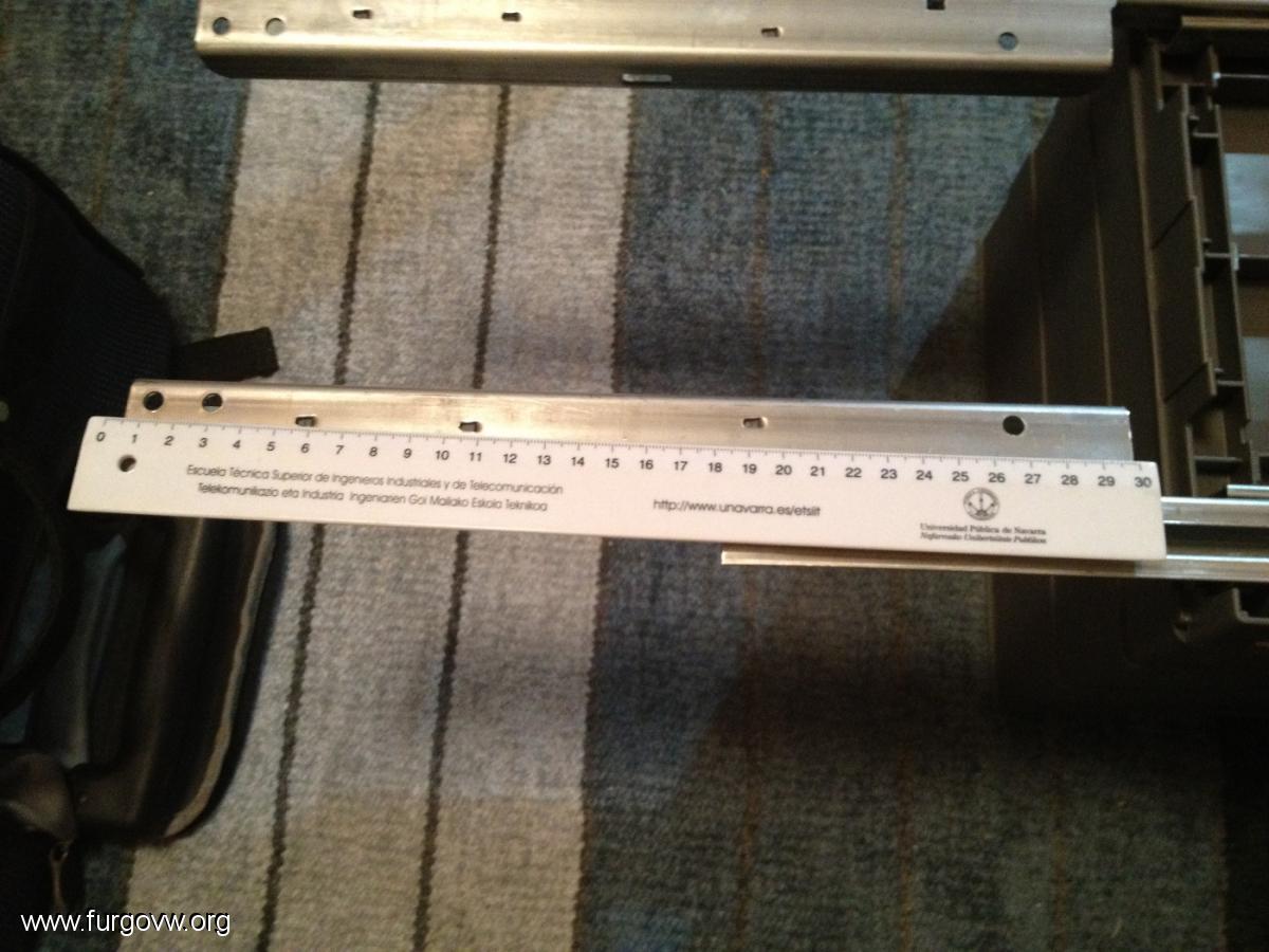

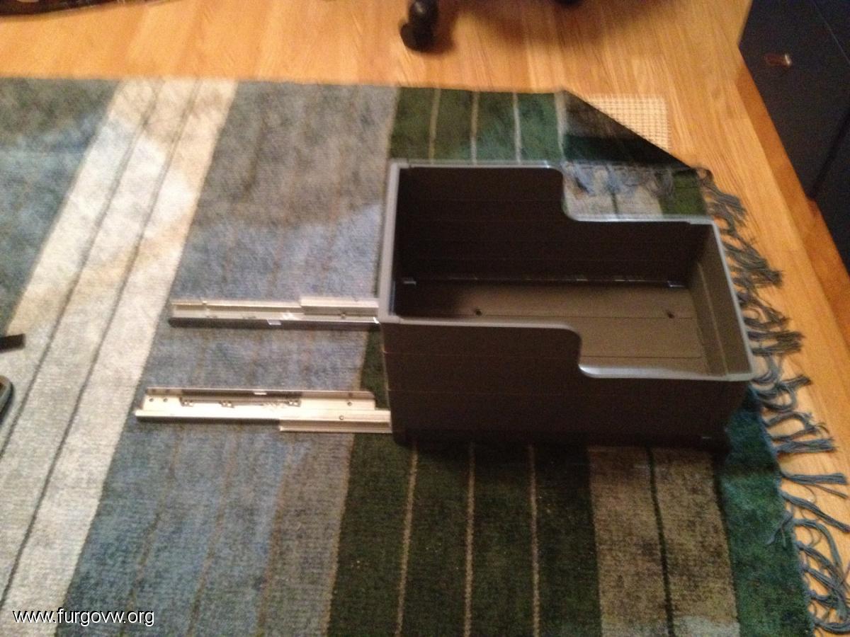

Y me doy cuenta que son extraibles, me llevé tres para poner debajo de los asientos de atrás de mi T4 . Os pongo una foto de cómo se abren. Por si alguien os interesa, creo que el sistema es bastante simple y su colocación también, ya que viene todo premontado y las guías ancladas al plastico del cajon, para mayor facilidad de montaje el cajon lleva 4 agujeros en el fondo através de los que se meten los tornillos para anclar el rail en el suelo. Además lleva un sistema que hace que las guís se frenen haciendo de "pestillo" y hace que no den "portazo y que al abrirlas al principio haya que hacer un poco más de fuerza, esperemos que sea la suficiente para que no se me abran en frenazos.
Espero que os sea útil.

ernestito93, podias explicar donde lo has colocado.....................  ???

Yo también tengo curiosidad por ver como los has puesto...

Pues esta muy bien ese cajón y ademas todo pre-montado, falta nos digas medidas y precios, aunque igual en la pagina de ikea están esos datos, verlos en funcionamiento en tu furgo es cuestión de tu trabajo, a ver si nos lo enseñas.

14,99 €., medidas: Ancho: 25 cm, fondo: 42 cm, Altura: 25 cm. http://www.ikea.com/es/es/catalog/products/20110743/
No sé, un poco escasos me parecen y demasiados euros para el servicio que dan (por 45 pavos que cuestan los tres casi te compras el dm y las guías para hacer el extraible completo) pero a ver que tal resultado le dan a ernestito93 que a lo mejor estoy equivocado.

Lo había visto ahora mismo, no es caro y para el servicio que creo que quiere darle bajo los asientos puede valer perfectamente, con poco peso y ademas bien terminados, en cuanto a lo de los frenos de esas correderas le aconsejaría añadirle un freno o como dice el en un frenazo puede que los encuentre en la cabina entre los pedales.

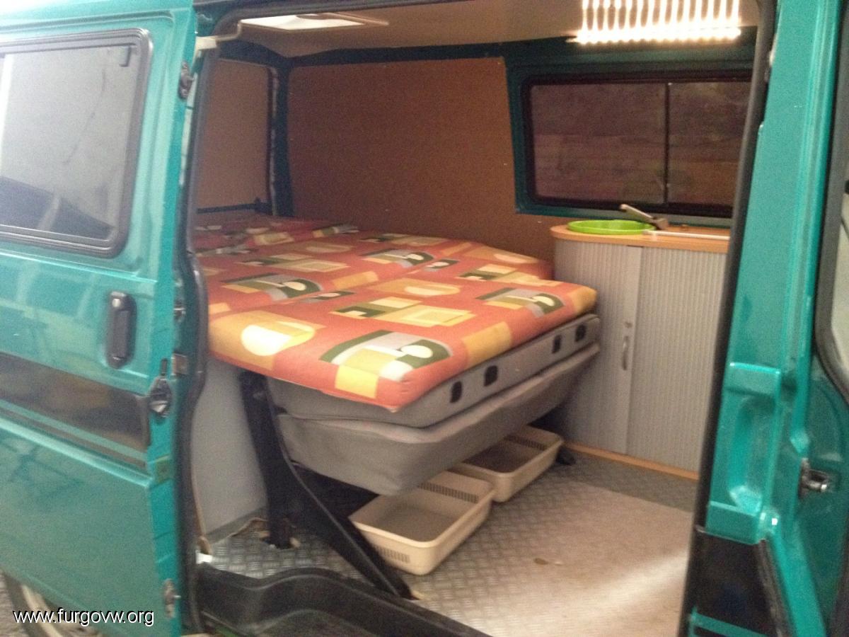

Mi intencion es colocarlos aquí debajo, no sería un extraible como tal lo entendemos, pero si un cajón ás que se podría colocar igualmente en la parte trasera y hacerlo extraible.
Quiero colocarlos donde se encuentran esos cesto marrones.
Aun no los he olocado, pero las guías paracen resistentes.

Cita de: dos en Septiembre 06, 2012, 08:24:40 am
Ernestito ,de donde has sacado ese mueble?
Con permiso de su propietario, es el que venden de vez en cuando en el lidl.
