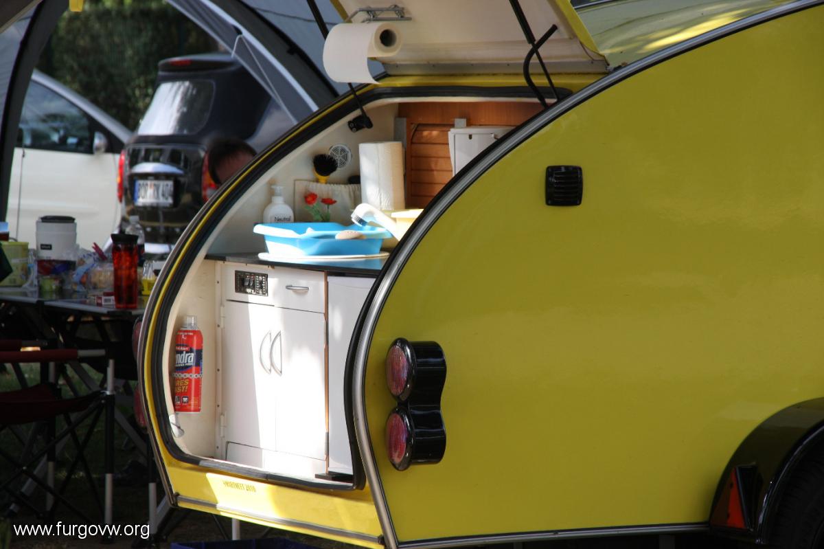

Haber si mañana pongo unas fotos de unos alemanes con los k coincidimos en amberes, eran el club camper del smart....... La pera... K remolkes !!  Parecia todo de juguete....

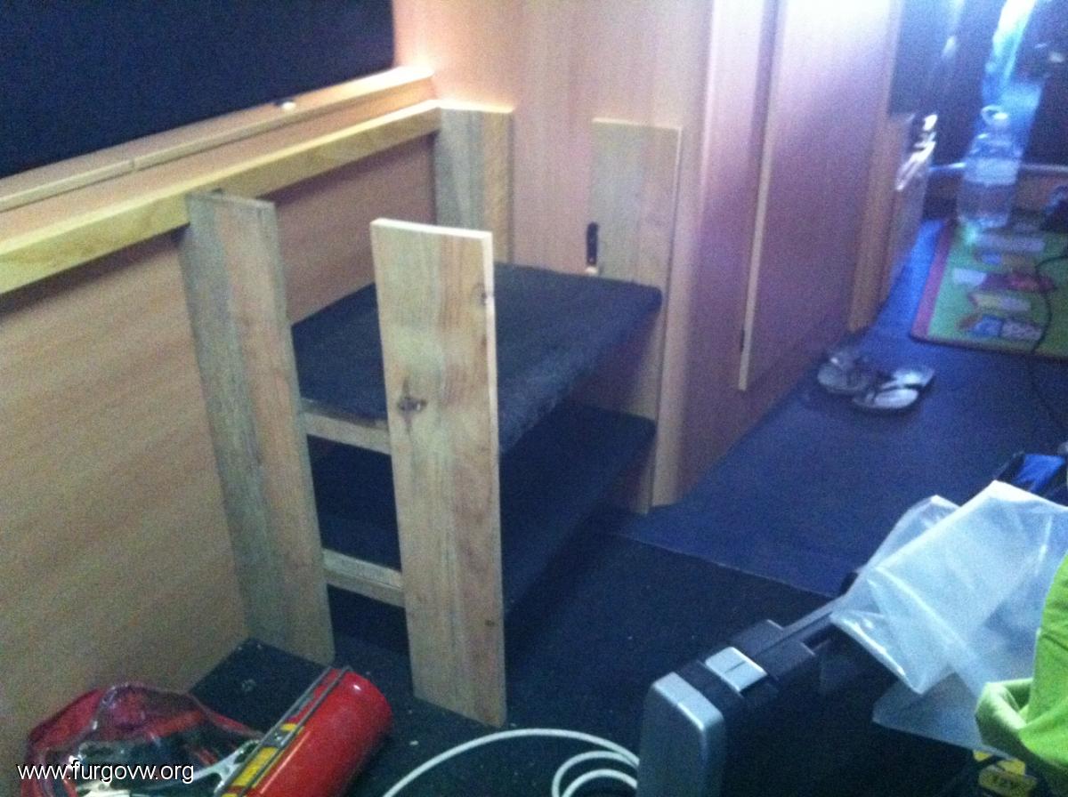

Hola chicos, buenas noches.

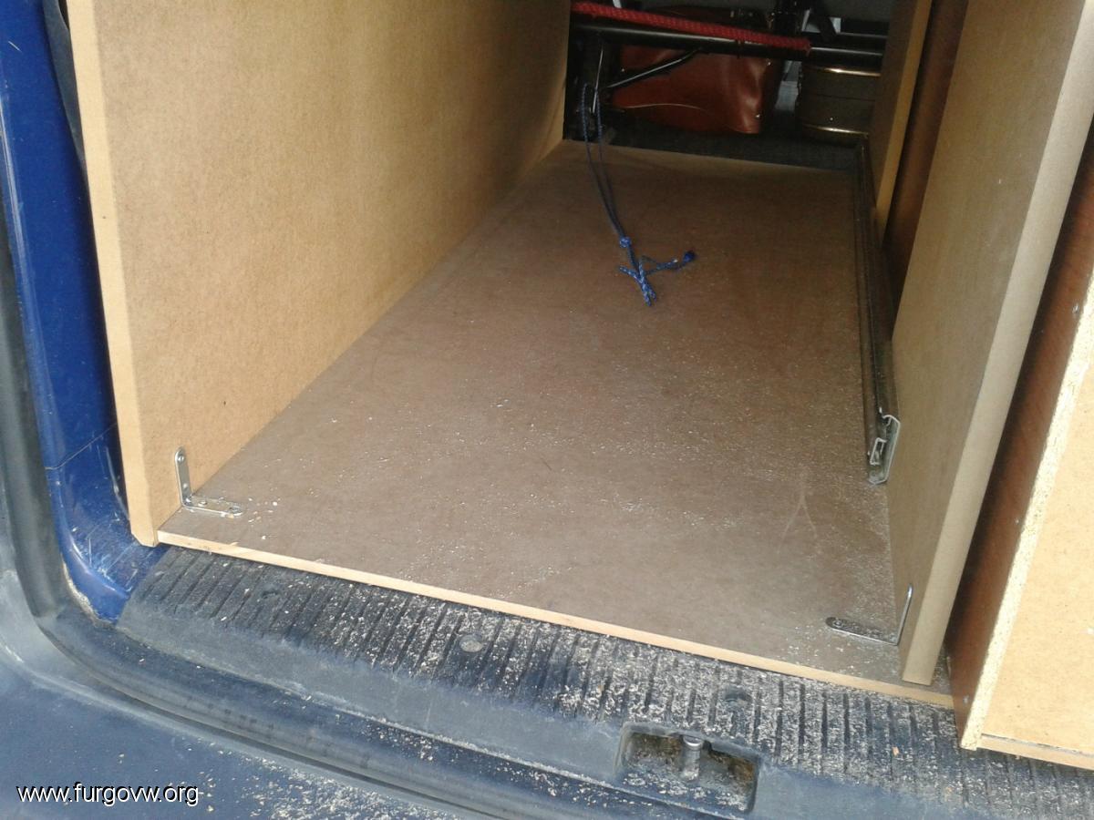

No se si recordareis el montaje que queria hacer en el maletero (7 paginas atras estan varios comentarios), bueno una de las cosas era colocar un armario en una esquina un poco inutil que vendria muy bien como zapatero. Esta tarde he podido colocar al peque y he sacado unas horas para currarmelo, al final me ha salido un armario de 56x40, los 40 de fondo, queria comprar ocume fino, pero como tenia unos listones por ahi, a reciclar y ahorrar un pokiko, les he puesto dos alturas para separar los de la señora y el resto, asi no nos peleamos  ;)
Le he puesto un poco de moqueta negra para que cuando lleguemos con los zapatos mojados empape un poco y asi queda medio bien terminada. La idea es dejarlo provisional, pero vamos que de momento no se si lo tocare, no ha quedado tan mal.
Ahora ya se el espacio que me queda y tengo mas claro lo que voy hacer. En la misma linea de  vuestras aportaciones voy a poner dos guias una con un ancho (mas o menos) de 40cm y otra con el resto.
Como me quedan 80cm justos de fondo entre zapatero y la puerta voy a partir de una linea imaginaria de 80cm, he encargado dos juegos de guias de 70cm, en concreto estas http://www.guiastelescopicas.com/detail.php?art=735 luego jugare con los 10cm en el fondo de la balda, he cojido estas porque necesitaba que el alto vertical no fuera mayor de 6cm por la puerta lateral del armario que tengo.
No se si me he explicado, pero vamos que cuando vuelva de unas pequeñas vacaciones que voy hacer me lio y monto las guias y plataformas, luego quedara ver que tipo de mueble monto en el interior y que hago con las baldas, en principio quiero dejarlo con cajas, todo desmontable, pero eso todavia no esta claro.
Bueno ya os ire contando.
Un saludo,
Jesús

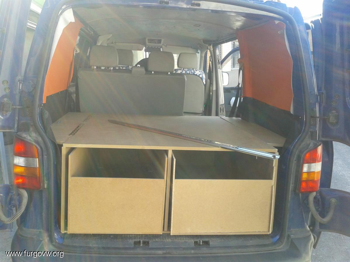

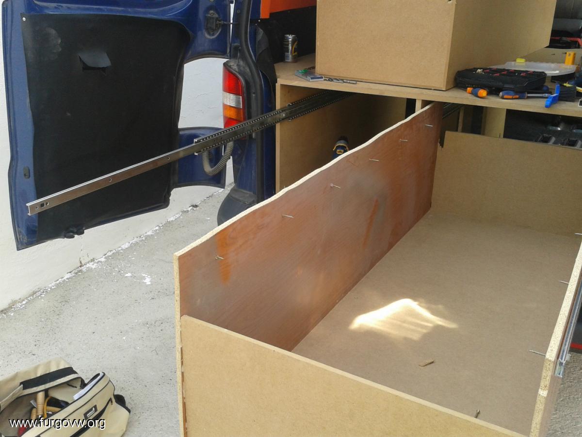

Buenas, al final me he animado a subir las fotos de mi proyecto de cajoneras.
Primero dire en mi defensa que algunas maderas son recicladas y que mas tarde pulire los detallitos.
las guias las compre en guiastelescopicas.com  son caras y pesadas, pero no tenia otra opcion si queria hacer unas cajoneras de metro y medio.
He tenido algunos problemillas:
-he combado los laterales verticales de las cajoneras por apurar demasiado las medidas (va un poco mas duro pero aprovecha mas espacio)
-no se si es la solucion mejor, pero para sujetar las guias a la estructura y las cajoneras he usado tornillos normales que luego ire cortando lo que sobresalgan por el otro lado.
-algunos de los tornillos no se si podre ponerlos por quedarme ocultos los agujeros de las guias.
Las cajoneras encaradas, pero sin poner ninguna guia, ya empezaba a olerme que no encajarian a la primera.

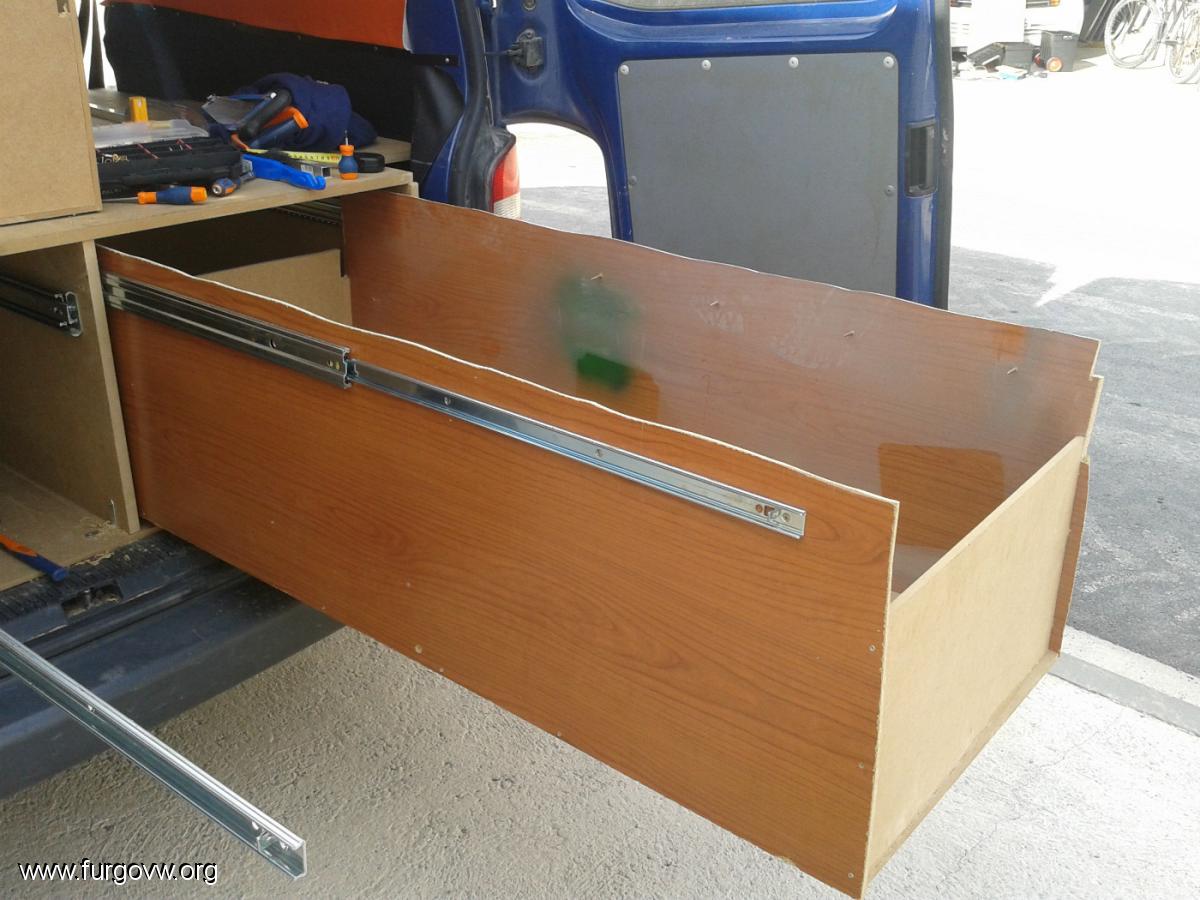

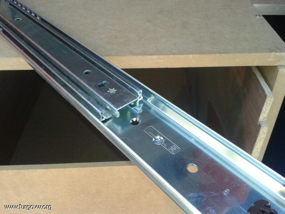

Detalle de las guias, hay que poner tornillos avellanados para que no sobresalga nada pues al correr las guias pegaria a la minima. tampoco se puede poner tornillos con tuerca al otro lado por el mismo motivo.

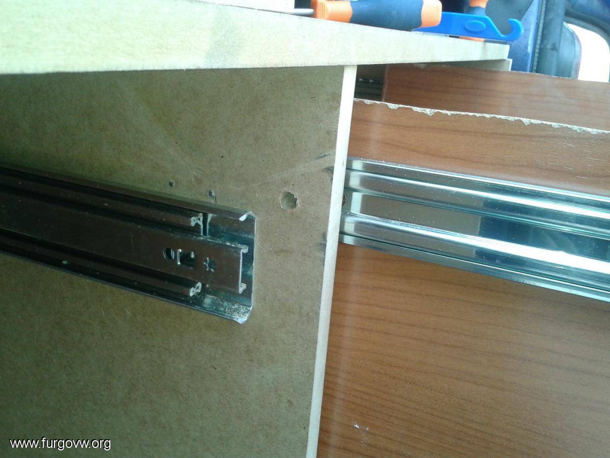

No he podido colocar las guias a la par porque pasaban los tornillos. El agujero taladrado es para poder atornillar los ultimos tornillos a la cajonera, estos quedaban ocultos. lo malo es que este truco no sirve con los otros tres laterales, pues o me pega el taladro con el lateral de la furgo o molesta la otra cajonera. (igual tambien la taladro, ya vere)
Los dos agujeritos de la izquierda son los tornillos que sujetan la guia de detras, una vez cortados.

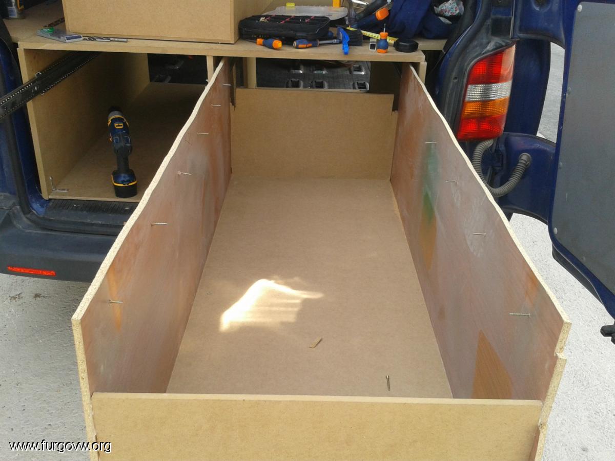

Se ve como he recortado un poco el panel posterior para poder combarlo, el problema de estrecheces es a la altura de los rieles, no abajo
Para poder atornillar las cajoneras a las guias (primero he atornillado las guias a la estructura) he puesto debajo trozos de aglomerado de 2 cm aprox que a su vez sera el hueco que quede debajo por si comba.
La parte gorda ya esta, ahora quedan los detalles.......

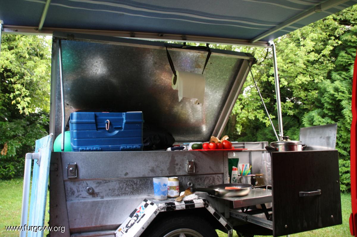

Eh, ahora nos tienes q. comentar esas modificaciones q. le quieres hacer al remolque. Por cierto... en la foto de tu remolque, parece q. lo pones en el lateral del toldo de la furgo. Menudo chiringo te montas.

Pak... viendo las dimensiones de ese extraíble, lo primero q. me viene a la cabeza es cómo has podido sobrevivir sin él hasta ahora  .sombrero . La verdad es q. impresiona. O sea q. en directo...
Si te curras un poco los detalles, va a ser la bomba. Y se agradecen todas esas explicaciones. Venía con la idea de poner unas cuantos fotos pero, hoy, protagonismo para tu extraíble gigante  .ereselmejor .ereselmejor
