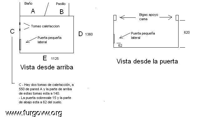

Después de darle muchas vueltas estoy pendiente de hacer algo en mi maletero para no estar sacando y metiendo cestas de plastico, bolsas , etc. y me gustaria me dijeseis que hariais vosotros con el pedazo maletero que tengo. Las necesidades de cada uno son diferentes por lo tanto cada uno pensara de hacerlo de maneras muy diferentes, en mi caso os cuento un poco el uso que le doy hasta ahora y los futuros usos.
Tengo un pequeño handicap en la pared C (izquierda) y es que tengo una pequeña puerta para acceder a un armario y tengo en el fondo dos tomas de la calefa que tengo que dejar libres y a poder ser aisladas para que el aire salga por el pasillo B pegado al baño A.
Hasta ahora lo estoy usando por un lado la parte derecha (D) y otra la izquierda (C), en la izda. tengo cosas mas o menos fijas, una bolsa rectangular con manquera, bustin, alargos electricos, tomas electricas, etc. y al fondo me he preparado una estructura de madera cutre para elevar dos cajas de plastico plegables y salvar la salida de la calefa. En la derecha meto el carro del chico (que ahora es grande, pero en breves pasara a ser una silla tipo paraguas) y en la parte pegada al pasillo dos cestas plegables de plastico. A futuro tendre que meter unos skis, dos pares y los del chico si le gusta (que le tiene que gustar si o si, jejeje), no se como, igual van en la ducha, no se.
Espero se me entienda, lo que si parece predomina en las ideas que tengo es hacer una plataforma que se extraiga, no mucho cajon, sino todo lo contrario plataforma, es posible que en la parte izda haga un "altillo" para salvar las tomas de la calefa y/o encima hacer un cajonciko ??, luego no se si hacer una plataforma todo el suelo o separar los lados dcho e izdo? otra cosa que no tengo claro es la medida de las guias? he visto que para un peso aceptable las hay de 80cm y mi maletero es enorme, entonces como lo puedo hacer?
Bueno agradezco toda ayuda.
Las medidas son las que os dejo aqui en el dibujo

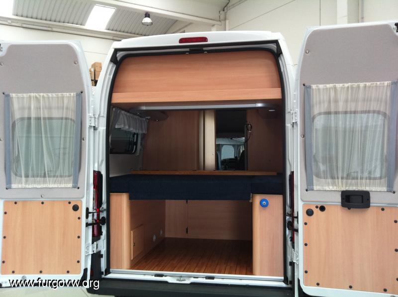

ALCASA y ESERO.TF teneis toda la razón, jajajaja, la furgo es una Knaus BoxStar - Fiat Ducato
y el maletero es este de la foto, lo que se ve al fondo es una puerta que tengo quitada y que creo no pondre, es un coñazo para quitar y poner. La parte derecha D no tiene nada esta limpia.
Espero ayude más así y gracias por vuestros apuntes.

No lo entiendo   ;D   en mi VW T-3 llevo de todo y aún me sobra espacio  .meparto
ahora en serio, con ese pedazo maletero, yo lo tendría muy claro sin dudarlo, un súper cajón extraíble con cuatro paredes bien altas hasta arriba del todo, en su interior le haría unas paredes móviles que se pudieran encajar en varias posiciones dependiendo de lo que vayas a ubicar, más que nada para que se mantuvieran en una posición.
las guías de las más grandes, que se pudieran sacar casi todo el cajón fuera, y en caso necesario para acceder a esta puertecilla del lado izquierdo, el cajón, todo ello con contrachapado de 12 mm.  forrado en lámina de PVC (como no  ;D)
y algo importante; pasar revista a todo tu equipaje, descartando todo aquello que llevas ""por si se necesita"" y que nunca has tenido que usar desde que compraste la furgo, y si tan necesario es ese ""por si se necesita""  y lo que cuesta es de poco valor, pues para casa y si se necesita, pues se compra allí donde lo necesites.
vamos, manos a la obra y  .fotografo  en mano para después mostrarlo aquí   ;)

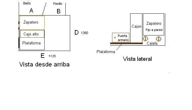

Pensando en el tema se me había ocurrido un cajón encima de la salida de la calefa de unos 55 cm desde la puerta a la pared del baño, para zapatero accesible desde el pasillo, que opináis?

55cm..................??     se te hará pequeño enseguida.
¿desde dentro se puede levantar el colchón en forma vertical hacia el porton trasero?
si es así, no necesitas abrir la puertecilla.
en cuanto a la puertecilla lateral izquierda del maletero, ¿que tapa?  ¿que hay dentro?  ya que con el cajón cerrado nada podría salir de ese cajón, incluso se podría quitar esa puertecilla

Es posible, digo 55 porque las guias largas son de 80 cm hasta los 136 que tengo me sale eso y justo el canto de la calefa es 55, vamos que ni a medida, pero es posible, seria cuestion de hacer uno de carton y verlo en real ....

Estas en lo cierto, creo en el dibujo inicial pongo las medidas que me pides, en principio creo que eran cerca de 6cm (62 del dibujo de la derecha), con lo que las guias que mire caben, junto con el tablero, es mas la idea es la que dices poner la guia debajo de la puerta (y sino cabe a recortar la puerta), con respecto a lo que dices del hueco para la puerta, puede hacerse en plataforma como acabo de pintar o bien como dices como si hicieramos un escalon pero a la inversa, quiza más útil plataforma y colocarle unas gomas al cajon para sujetar las sillas (por ejemplo), debajo los calzos grandes, que opinais?
