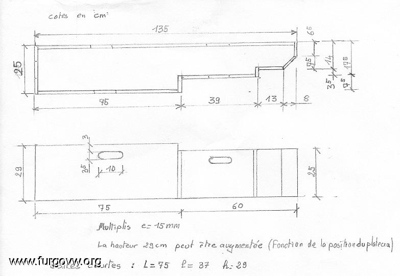

Y para q. no os quejéis, plano y medidas de la parte más compleja y original:

Katzo...  .ereselmejor .ereselmejor .ereselmejor .ereselmejor. Entiendo todo el trabajo q. te ha podido dar. Pero, desde luego, sin saberlo, nadie podría decir q. eso es obra de un principiante. Simplemente, perfecto.
Ahora, eso acompañado de un buen sistema de bloqueo  .palmas .palmas .palmas .palmas

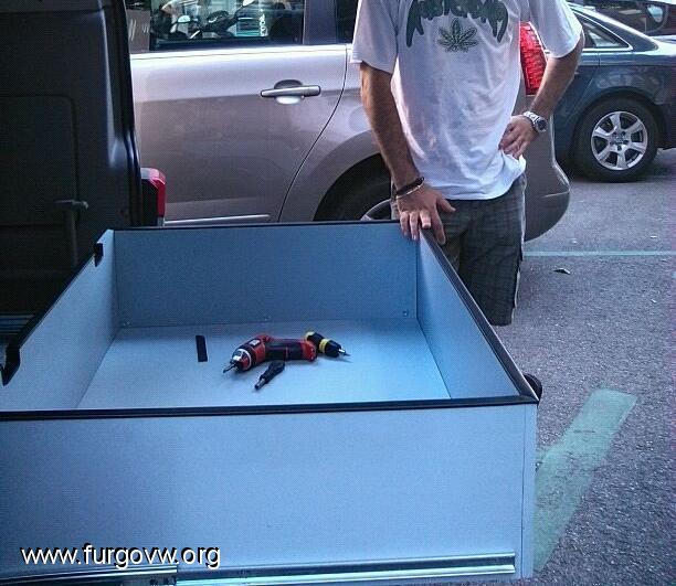

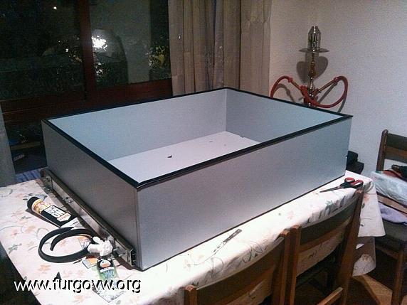

Ea! Terminado!
Es básicamente lo que ha hecho ya mucha gente... pero se aceptan preguntas.
Me he quedado con las ganas de hacerle un frontal abatible pero, resulta que soy un poco inútil. Cuando medí lo que me sobraba de maletero, no conté con que el plastico del portón es curvo, así que ahora no me cabe. Ya veremos lo que hago. Igual lo desmonto y le como 1cm de fondo para que me quepa.
De momento se queda asín.
Un saludo y gracias por toda la info y experiencias de este peazo hilo! Sois grandes.

Uuuuuuyyy que putada no?? a ver como soluciona ese pequeño detalle, te va a tocar cortarlo, no hagas como aquel que cambió su furgo por una gran volumen, y al ver que no le entraba en el garaje tuvo que cambiar de casa (yo conozco a uno lo juro  ;D ) .
saludos!!
