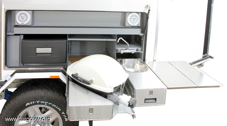

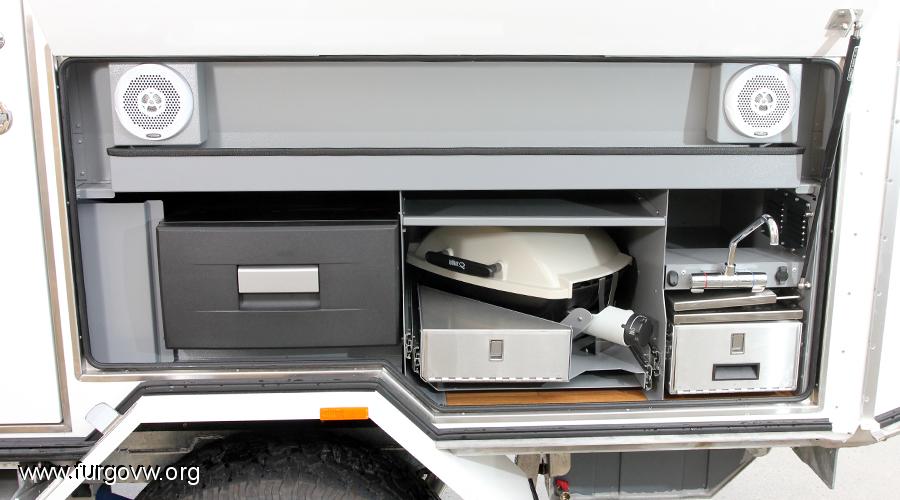

Cita de: Atxur en Mayo 28, 2012, 22:00:41 pm
Vivarogpx... aquí tienes el sistema de freno del q. te hablaba.
Que buena pinta tiene esa extrucutura .palmas .palmas....me guardo las fotos, pues el invierno k viene va caer el extraible para el maletero.
en estas fotos hay un par de detalles k me han gustado .malabares
muichas veces lo mas sencillo es lo mas practico, y encima sencillo de hacer,

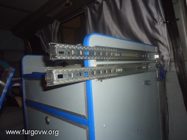

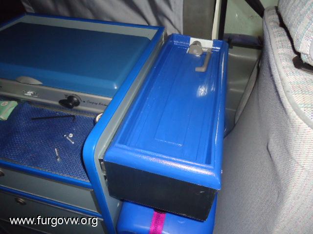

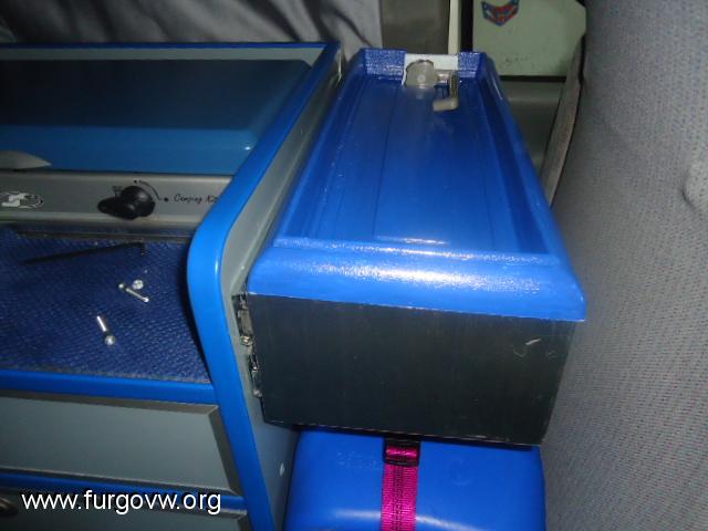

Bueno hay van las fotos del fregadero.
esta noche hare algun comentario, pues me tengo k ir a currar

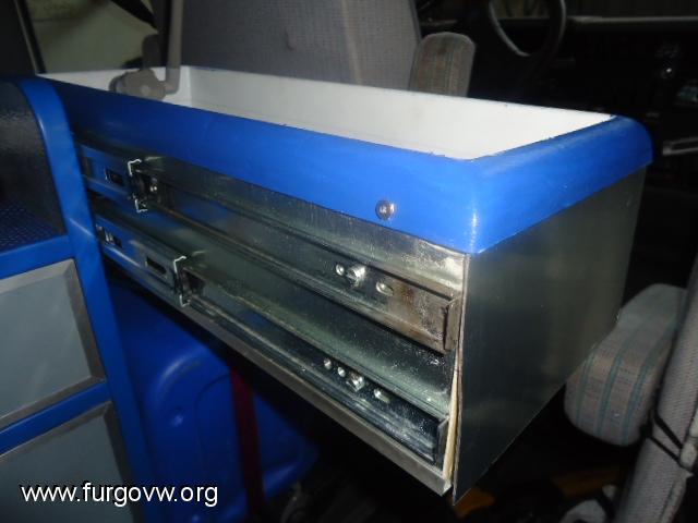

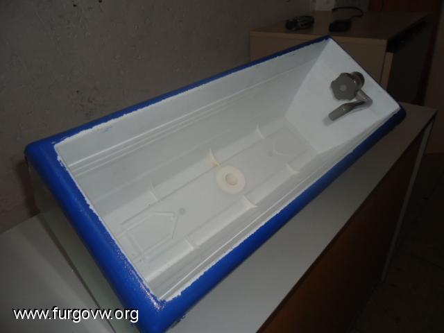

Otra vez te has vuelto a superar Mitxu. Esto roza la perfección. Y te explico lo de roza.
Técnica y estéticamente lo has petao. Lo único q. se echa de menos es una foto desde un poco más lejos para hacernos una idea panorámica.
Al final veo q. has optado por la jardinera del principio. Pero con la tapa esa azul queda de lujo. Por cierto... ¿De dónde has sacado esa tapa a medida?

vivarogpx
atxur me gusta el invento, practico y fuerte.
mitxu ese nivel va mejorando. Me gusta como mantienes la estética.
bus
joder que ingenio!!!
la tapa parece la base del tiesto, no?
joder, con un tiesto!!!!que bueno!!!
jodido para quitar la grasa pero que bueno, y barato!!!!jeje!!!
muy chulo!!!

Cita de: Atxur en Mayo 29, 2012, 15:45:05 pm

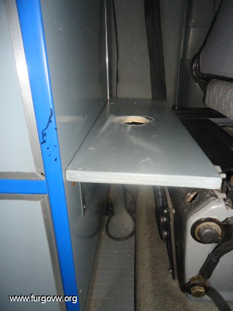

Las fotos estan echas dentro del garaje, y con flax mal y sin el peor  .malabares ya haremos unas buenas fotos para publicar el brico.
De momento con la jardinera, hasta que encuentre un recipiente de acero inox con las medidas concretas 500x160x160mm.
he encontrado en Donosti una tienda que las tienes pero me pidon unos 80 euros, me dice que son medidas especiales y estan echas bajo encargo.
los mas parecido que he encontrado 320x162x150mm.
Bueno ya quedaremos para la semana k viene, dale las gracias y recuerdos al Petrus y a ver si se anima y viene al cofi.
Recuerdos tambien para el Sergius.
Cita de: bus en Mayo 29, 2012, 19:40:44 pm
muy chulo!!!

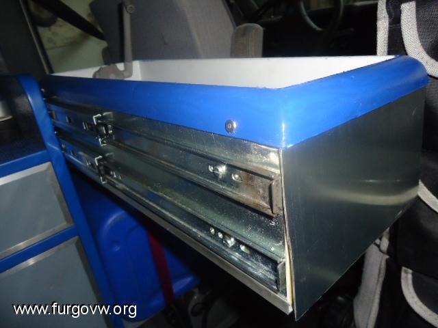

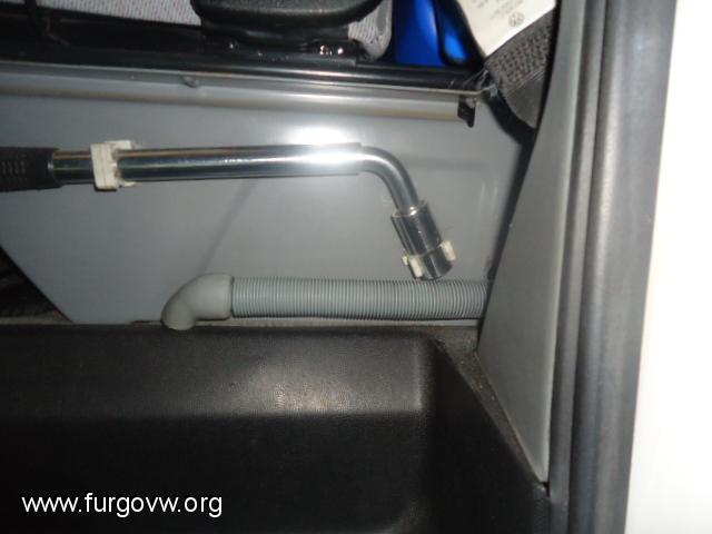

Muy buen ojo Bus  .palmas es la tapa de la jardinera,

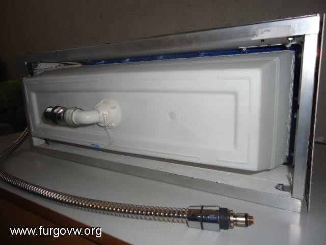

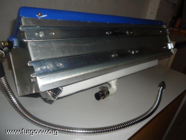

Modificar la jardinera para hacerla fregadera cuesta un par de minutos hacerle los agujeros para el desague y el grifo..... y por el precio se puede cambiar todos los meses  ;D 3 euritos jardinera.

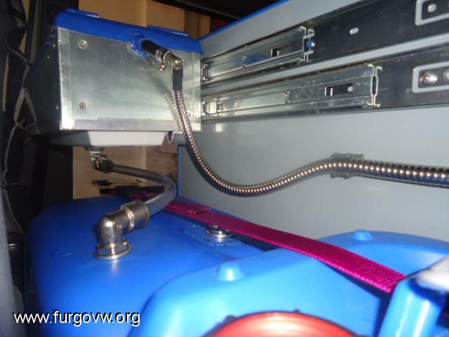

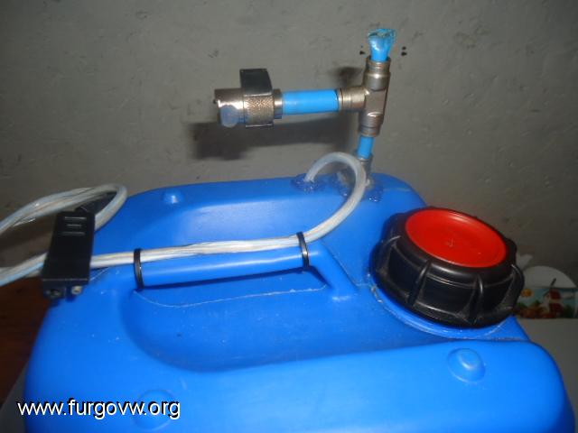

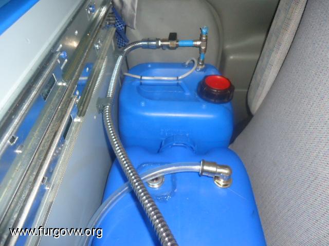

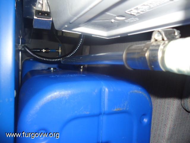

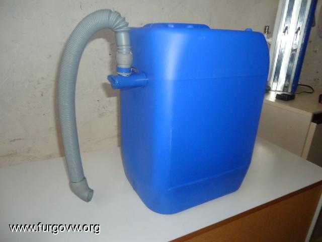

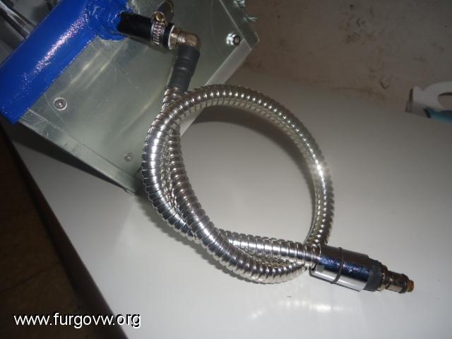

Comentar que lo mas tiempo me ha costado a sido el tema de los tubos, pues al ser extraible  pensaba que con tubos muy flexsibles
ya tendria el tema resuelto, pero despues de probar con muchos tubos, no conseguia el resultado esperado.
Al final he optado, en el desague por tubo semi rigido y enchufes rapidos y ................ la solucion que tambien son giratorios.
Para el grifo he puesto el flexso de una ducha pero tambien con enchufes rapidos y giratorios.

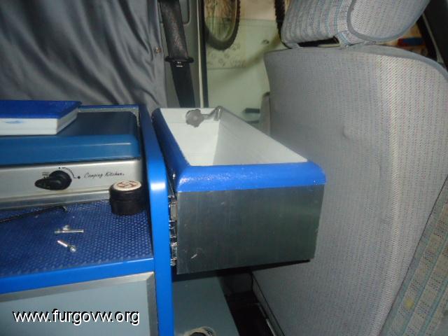

La tapa o puerta la voy a hacer en dos partes, pues al ser entera se engancha en la moqueta y no deja deslizar el fregadero como yo quiero, mañana le meto mano ha este tema.
Otra cosa que tambien me ha tocado los c.......... es poner y roscar las tuercas de los enchufes rapidos por el interior de los bidones.
bueno y esto es todo de moimento

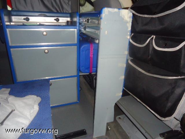

je je je pues haber si con esta foto te haces una idea......................

Mitxu tengo un par de preguntas sobre ese fregadero extraible:
- Me parecen interesantes los enchufes rápidos que has colocado en la toma de agua; de que tipo son y donde los has comprado?
- Las tomas del desague ya los conocía, los tenía vistos en uso para tomas de aire y me parecen muy buena idea usarlos ahí. La duda que tengo es: cuando tienes que vaciar el bidón de sucias, ¿no tendrá perdidas por el rabito que te queda colgando?¿o tiene un anti-retorno que deje paso solo en dirección depósito?
- El cajón donde va el fregadero, parece de chapa. ¿como la has hecho? ¿como lo has sujetado a la maceta?
Un gran brico. ¿que tal te arreglas con esa fregadera? Aunque sea estrecha y alargada parece suficiente .baba
Además lo que querías era que ocupara poco y que encajara en el hueco trasero al asiento del conductor, y lo has logrado. ¡Enorabuena! Como me gustaría acercarme a ese cafecito .fotografo .meparto

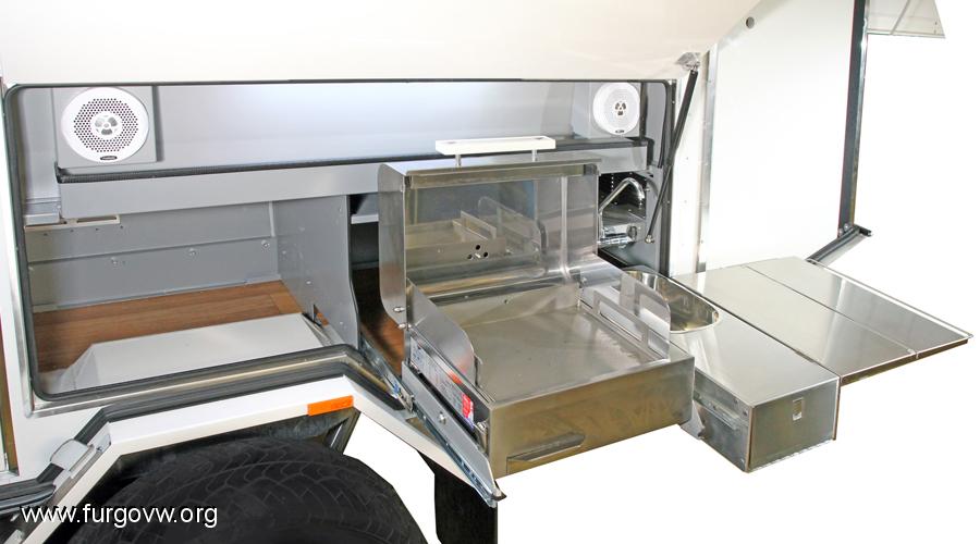

Cita de: Pisukote en Mayo 21, 2012, 14:42:35 pm
Pisukote.... q. no nos olvidamos de tí. Toma unas fotos de inspiración:
A ver q. te parece el sitema de la mesa plegable. Para este sistema necesitamos q. la mesa tenga algo de "cuerpo", pero se podría hacer de tal forma q. las piezas ensamblasen una dentro de otra para conseguir el mínimo grosor.
