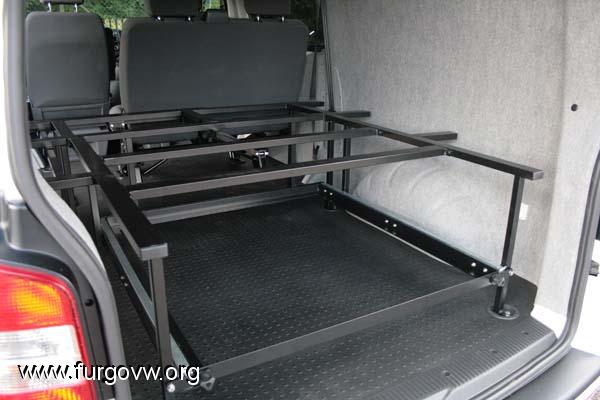

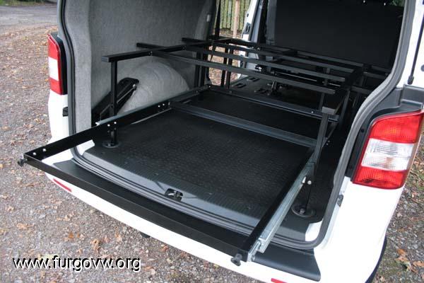

Aupa Vivarogps
Estos cierres me parecen insuficientes para el cajon extraible,
date cuenta que si te pilla en una cuesta y con el extraible lleno de cosas esos cierres no aguantan ni dos envites....................
podrias hacer algo parecido a esto, pero con chapa minimo de 3mm. y tornillos con tuerca de metrica 8.
Tambien podrias preparar algo similar a esto, pero adecuandolo a tus necesidades
solo necesitas un tornillo un cacho de chapa y un muelle, cuanto mas dureza tenga el muelle mas efectivo y seguro sera el blokeo.
o algo mas sencillo como estos cierres, que similar al k lleva Atxur

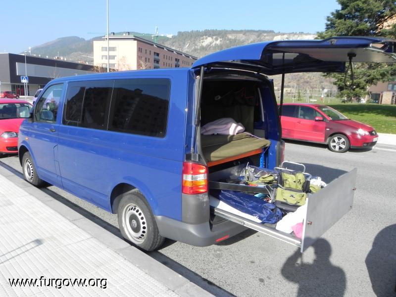

Mitxu !!  Necesito ver tu fregadero !!
Al final he desmontado todo el mueble del frigo y fregadero para pasar la ITV y he decidido hacer el primer mueble extraible de un frigorifico de compresor y fregadero...........

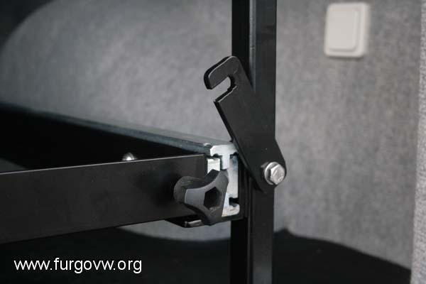

Cita de: Atxur en Mayo 24, 2012, 22:34:11 pm
Vivarogpx... La solución para tu freno es sencilla pero difícil de expresar sin imágenes.
Bueno... no es q. no haya imágenes. En su día las publicamos pero ahora no sé en q. página están. Te dejo a tí ese trabajillo.

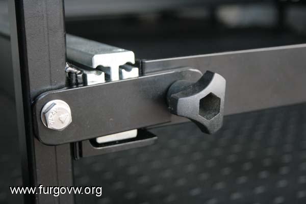

Lo tienes a huevo. Necesitarías hacer unas muescas (en la parte superior) cada cierto tramo a los perfiles q. soportan la base del extraíble. En la tabla vertical en la que se sustenta la guía irían sujetas unas argollas o anillas q. girarían hacia la muesca actuando de bloqueo.
Es mucho más fácil de lo q. parece en mi explicación. Voy a ver si encuentro la foto porque según voy publicándolas las voy borrando.
Esa era la idea Vivarogpx. Tengo q. darle la razón a Mitxu. No parece muy sólido: pero lo mejor es q. le metas unos buenos meneos y salgas de dudas.

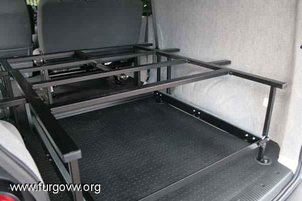

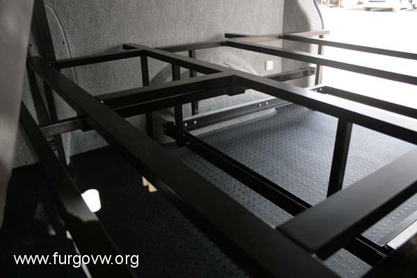

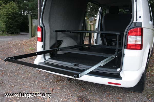

He vuelto y me encontrado q. ahora se suben de forma diferente las fotos. Con un poco de tiempo lo intento otra vez pero por ahora os vais a tener q. conformar con un extraíble bastante parecido al de  Jimymax .sombrero
vivarogpx
Gracias Atxur, me había saltado la explicación esa del día 24. Ya se me había pasado por la cabeza :roll: pero lo quería evitar por una razón: he pensado que si le hago muescas al perfil de aluminio, en vez de agujeros, a la hora de carga/descarga me podría enganchar el los cantos. Eso si, es el invento más sencillo y posiblemente el más resistente si le monto una buena argolla, que podría ser un pequeño angulo de 3mm atornillado a la tabla vertical y que pueda girar a bloquear/desbloquear el extraible. Tal vez si le canteo las muescas quede bien ???
Tenía ganas de hacer algo muy practico y automático. A ver si le damos un poco más al coco en torno a la mejora en esta idea. ;)
Atxur
Atxur
Mayo 28, 2012, 22:00:41 pm #6884 Ultima modificación: Mayo 28, 2012, 22:02:23 pm por Atxur
Vivarogpx... aquí tienes el sistema de freno del q. te hablaba.
