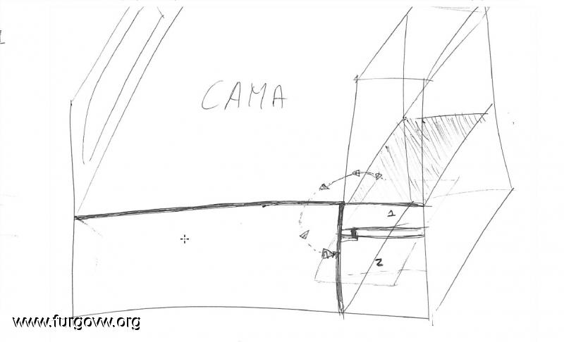

Muy Buenas Chic@s,
Voy siguiendo este hilo y me encanta todo lo que va saliendo por aquí, estoy camperizando mi furgo y se me plantea una "duda", os lo explico para ver si me podéis dar alguna idea.
Os pongo un dibujito para que nos entendamos mejor, es la vista de la furgo desde el maletero.
Como veis tengo el mueble a la derecha, detrás de los asientos va la bandeja con los tres colchones de la cama y caundo se hace la cama pues la cama y esta apoya en el mueble, pues bien la duda es Veis el "estante" numero 1 estoy buscando la manera de que se "extraiga de alguna forma y se ponga en posición 2 sabéis de algún herraje o algo que se os ocurra??
Lo quería hacer directamente por el lateral y con unas guias de extracción total pero he pensado que si lo puedo hacer asi mejor ya que este lateral le da mucha consistencia al mueble y me gustaría no tener que tocarlo.
Perdonar por el Tocho....Muchas Gracias

seafurgo. ¿Podrías poner una foto de la balda en el sitio actual que quieres extraer? Es que soy muy torpe y no me queda claro el movimiento que quieres hacer. Sin embargo, si es lo que me parece y tan sólo se extrae, sin giros ni elevaciones, piensa que si le pones unas guías y fijas los extremos que quedan dentro uno contra otro, aunque esté extraído mantendrá la integridad del mueble.
