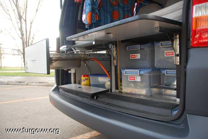

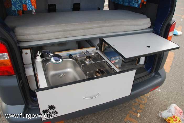

chewbacca
Yo llevo esta cocina extraible. Lleva una llave de paso y la bombona a la izquierda
Atxur
Muy bueno chewbacca. Menuda cocina  mas completa te has montado ahí atrás.
Me ha llamado la atención q. has optado por extraer únicamente lo estrictamente necesario dejando dentro los elementos más pesados (butano, agua). Interesante.
Pregunta q. me surge, como es q. has dejado tanto hueco entre el fregadero-cocina y la bandeja superior. No lo digo para tocar los mondongos. Lo hago para aprender y siendo consciente q. cada uno ve en su furgo cosas q. el resto no las vemos.
Y como venimos haciendo, hoy protagonismo a tu extraíble. Gracias por compartir chewbacca. Voy a poner unas  .fotografo pero solamente para aclarar algunas cuestiones q. han surgido  ;).

chewbacca
Cita de: Atxur en Enero 08, 2012, 21:54:34 pm
La razón para tenerlo tan arriba es porque es un añadido a la tabla que hace de cama que es de interfurgo y los soportes van en diagonal y es mas estrecho arriba, así que esta colocado en el limite. Si lo hiciera de nuevo no hubiera re aprovechado la pieza y lo hubiera hecho recto para aprovechar mas el espacio.
En cuanto a los elementos pesados yo creo que ahora lo metería en el extraible porque los tubos a veces se enganchan, de todas formas son pocas veces.
Lo mejor que tiene es sus sencillez ya que no deja de ser un cajón.
