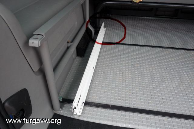

bueno pongo fotos de las guias ya colocadas...porr finnnn
perdon por la caca que tiene la furgo... :roll:
las guias son guias telescopicas de extraccion total tipo TITAN E, cogi las mas largas
para colocarlas, como pesan un huevo, se colocaron primero dos piezas metalicas perpendiculares y sobre estas un perfil en L sobre el que va la guia
igual no valen pa mucho las foticos..pero bueno
proximo capitulo...hacer el cajon 8)
Tiene buena pinta pero me ha surgido una duda al ver las fotos..., ¿porque has dejado ese pequeño espacio entra las patas del múltiplex y el perfil en L de las guías? No hubiese sido mejor pegarlas a los bordes para aprovechar el máximo de espacio útil??

Cita de: Katzo en Enero 03, 2012, 16:50:28 pm
mira pego esta foto que se ve mejor que la mia y es igual que lo he echo
necesito librar la barra del fondo negra de la cama para poder hacer un cajon que llegue hasta el fondo
Atxur..gracias!!! aun estoy viva jajaja....si no me equivoco mide 800 mm es de extraccion total y capacidad de carga de sobra

Katzo
Cita de: stereoa en Enero 04, 2012, 10:30:20 am
L había intuido con la respuesta anterior, pero tu foto lo deja bien clarito.

Steroa... Si q. sería importante currártelo de tal manera q. aproveches al máximo esos huecos laterales.

En estas fots se puede apreciar q. se le podía sacar mejor provecho a los laterales, por lo menos en lo q. al tramo de maletero se refiere:
