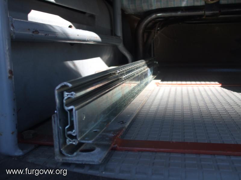

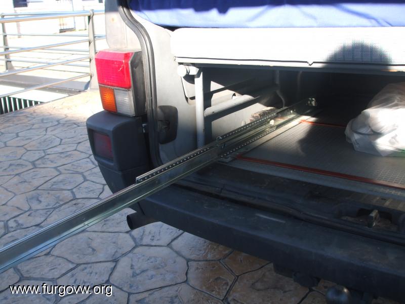

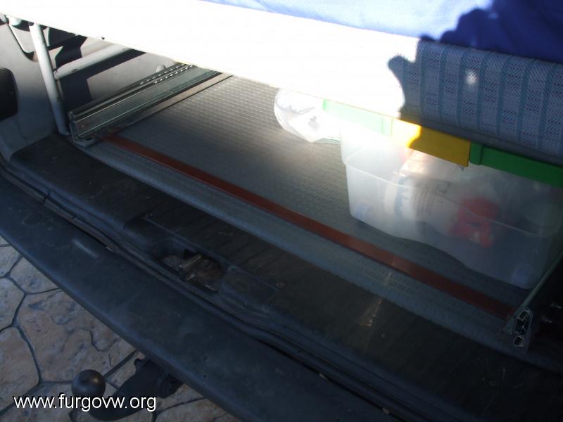

bueno pongo fotos de las guias ya colocadas...porr finnnn
perdon por la caca que tiene la furgo... :roll:

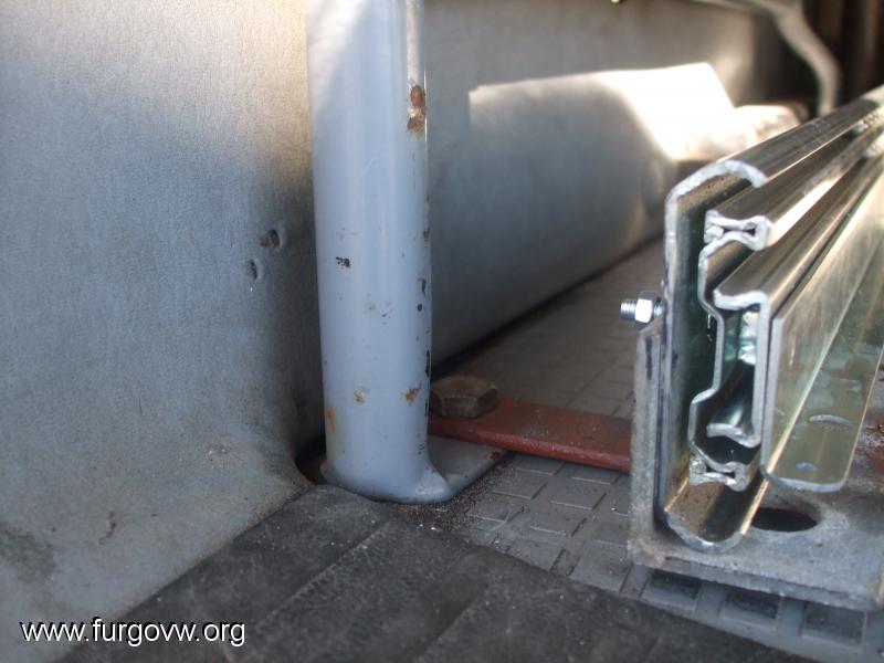

las guias son guias telescopicas de extraccion total tipo TITAN E, cogi las mas largas
para colocarlas, como pesan un huevo, se colocaron primero dos piezas metalicas perpendiculares y sobre estas un perfil en L sobre el que va la guia
igual no valen pa mucho las foticos..pero bueno
proximo capitulo...hacer el cajon 8)

Juer, esas barras muy parecidas instalé en mi ex T4, no serán de un rack IBM?? muy wuapo, el brico es la caña
