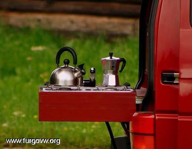

¿Las guías por dentro? No pillo el concepto... Espeso que estoy.  :-\
delarco
Cita de: Firefly en Noviembre 11, 2011, 12:50:04 pm
chop malo y cutre ok? pero adivina por donde van las guías ;)
Por el interior del cajón xD
ENANO
Ostia delarco, y como cojones construyes eso ??
Si pones las guias dentro, com pones las guias ??
Ahora k tienes muchas cajas por medio  intenta porner una guia, tendrias k dejar dos ranuras en la base de la cocina y hacer una doble estructura interior del cajon y colocar las guias desde arriba....... Puff o estoy yo espeso o eso no se puede hacer ??  .malabares .loco2
Firefly
El chopazo que te ha quedado de órdago, pero estoy con ENANO, una doble estructura sólo para alojar el anclaje de la guía. Y el cajón extraíble o no tiene suelo para dar base a la guía o tienes una palanca de cuidado.
Quizá sea más sencillo pintar las guías de rojo, pero no me acaba de gustar.
delarco
uFFFF dejadme que estoy de lo mio hoy  .meparto .meparto .meparto .meparto mil perdones
no sé porqué coño lo vi raro y diferente... he estado hasta dibujando anclajes y demás para hacerlo interior pero no entraría luego el módulo... deja deja que ando fatal xDDDD
ESERO
Solo podrías ponerlas por el fondo de el cajón, pero haría mucha palanca sobre los rodamientos,  ademas de que entre cajón y cajón tendrías que ponerle o bien un divisor enterizo o de listones para coger la la corredera.
La solución de embutirla es buena, siempre que la madera que utilices para hacer los cajones sea mínimo de 15 mm, sino la debilitaría demasiado.
Lo de pintarla lo veo mal asunto, no te duraría mucho la pintura.
