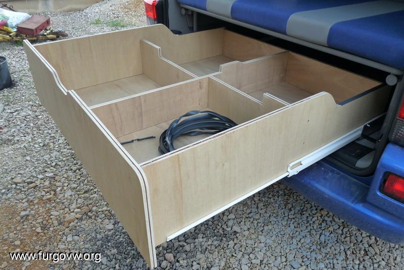

Oleeeeeeeeeeee, pues han llegado ya las guias....os pongo unas fotillos!!
Tiene un sistema de freno:
Creeis que sera suficiente para que no se abra el cajon en las cuestas o habra que ponerle algo mas?
delarco
El sistema de freno es por presión? Depende del peso y de la cuesta no hará mucho, te lo digo por el mío y mira que es chiquitin... pero imagino que esos cierres tendrán más fuerza ;)

Si , es de presion con una pletina metalica, cuesta sacarlo, pero supongo que con el peso del cajon se podra salir.
Cuando este montado probare y si se sale habra que montar algun cierre.
Un pregunta, a ver si me explico:
Las guias son de tres tramos, el mas ancho (el que se sujeta a las escuadras) el del medio y el final (que es donde se sujeta el cajon).
Entre el ancho y el del medio hay muy poco hueco (2 mm o asi)y no se si me va a entrar la cabeza de un tornillo un poco grande que sea capaz de soportar el peso. ¿como habeis hecho vosotros?
xander_zs
buenas scum, en las cuestas se te van a salir las cajoneras, A MI SE ME SALIAN INCLUSO VACIAS, al la minima cuesta que subas al pillar un bache, pumba cajones contra el porton.Tendras que ponerles unos cierres. Respecto a los tornillos yo le meti unos m6 cabeza conica inox, y aun asi tuve que rebajarlos todos medio milimetro o asi en el esmeril  para que no rozara.

En princiio,no tengo problema con eso, en principio nuestra intencion es coger la ropa que vayas a utilizar el dia anterior, pero si por casualidad te olvidas y esta lloviendo, se puede acceder a ella desde dentro, es decir reclinas la segunda fila de asientos y puedes mover la tabla que hay encima de la cajonera hacia los asientos delanteros sin esfuerzo, y tachan ya tienes acceso a la ropa.
Detras de los cajones grandes en el hueco que queda mi intencion es poner un compartimento extraible para la ropa sucia.
Por cierto no os lo he comentado pero los cajones son extraibles, vamos que puedo sacar cualquier cajon en cualquier momento si soltar ningun tornillo, esto es muy util si algun dia voy al ikea y me da por comprar alguna cosa grande, quito los cajones los dejo encima de la cama y me queda el hueco original.Haber si algun dia le saco una foto al sistema,ya que a alguno igual le solucione algun problemilla.

Tu lo has dicho sencillo, y eficaz. La idea fue de mi chica, yo basicamente puse los medios y la mano de obra.Haber si le saco una foto a eso tambien por si a alguien le enciende alguna bombilla.

Yo sin duda cogeria con escuadra. Yo he hecho mi montaje con esas y me van fenomenal, asi no tienes que atornillar los cajones a las guias.
