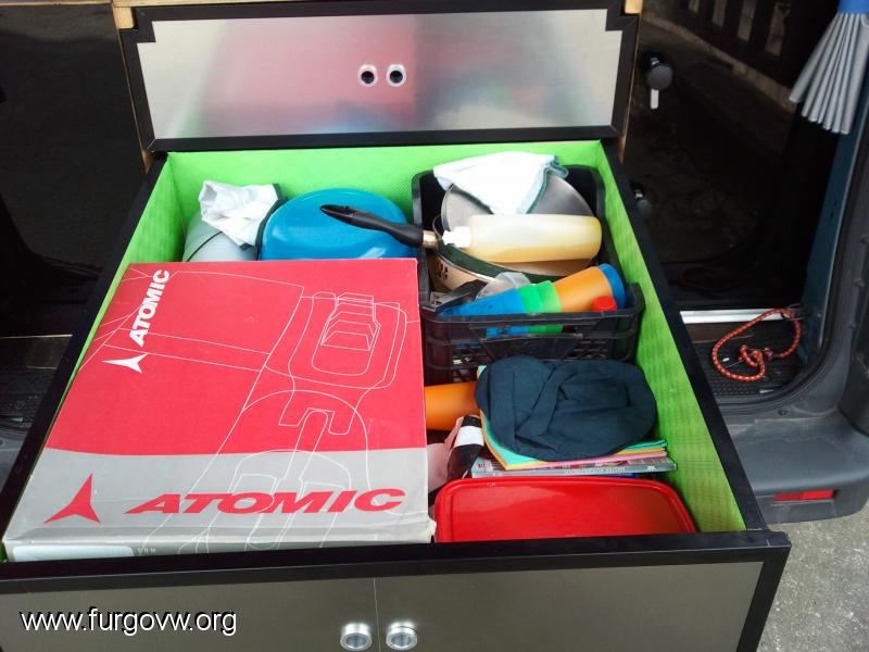

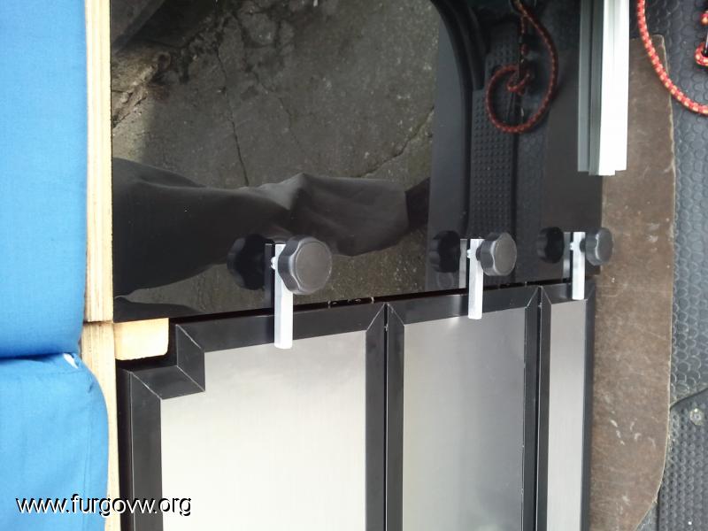

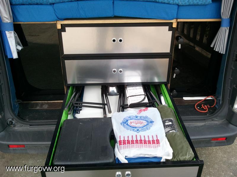

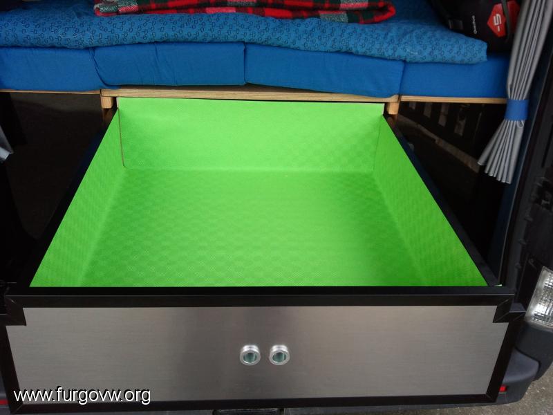

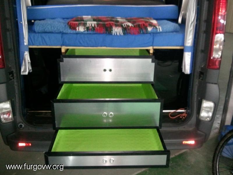

Bueno os presento mi extraible, le faltan rematar algunos detalles pero bueno.Materiales utilizados:
-contrachapado fenolico de 15mm(un almacen de gipuzcoa)
-guias de 800 mm(suspainstecnicas)
-pegatina de estas que se ponen a las neveras imitacion inoxidable (leroy merlin)
-angulos de pvc negro (bricodepot)
-protege cajones de (lidl)
-aros tiradores y tuercas para estos (fabricacion propia)
Resultado:
un cajon de 1200mm*750mm*12mm (para mesas, sillas, toldo tarp, cocina butsir, cortinas interiores, etc...)
dos cajones de 850mm*750mm*25mm(uno para cacharreria en general y otro para la ropa)
La razon para que los dos de arriba tengan menos fondo es porque esta ahi el motor de la nevera y no quiero ahogarla.
fotos:
delarco
Grandeeeee!!!!!  .ereselmejor Has pensado la posibilidad de que el armario de la ropa vaya en sentido contrario y de que pudieras ingeniar algo para acceder desde dentro de la furgo?
Por lo demás genial, muy buenos acabados compadre!!!
