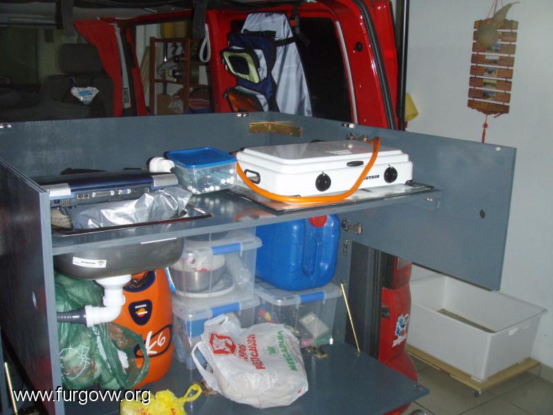

bradbeat ese mueble va en el maletero? es decir cocinas fuera de la furgo no? Has pensado en poner una plataforma deslizante para sacar la cocina fuera para cocinar en verano? ;)

Ya pero con esas fotos no has resuelto mi duda jajajajajaja
la primera foto que pones:
Cocinas fuera de la furgo, pero la cocina está DENTRO de la furgo ;) Me encanta el acabado y el color, satinado de titanlux? ;)

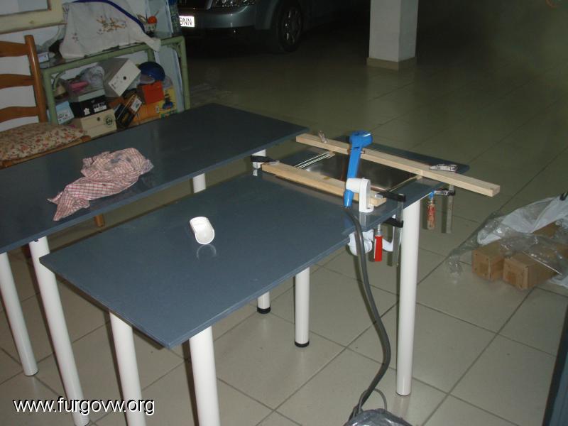

Eso es una foto del proceso de montaje no? es decir se ve el fregadero instalado pero no lo que yo decía :P
En la primera foto se ve la cocina encima de algo, como una bandeja o algo... pero no encima de la madera a pelo. Mi duda: está subida en una bandeja extraíble? Es decir... molaría que pudieras sacar la cocina FUERA de la furgo para el veranito... plantas una plancha de hierro encima de los fuegos y te haces una bbq del copón fuera de la furgo ;)

la segunda foto es la balda fuera del mueble y a la vez de abatible hacia fuera en las guias, se quita y le pones esas patas blancas que se ve y la tienes a la altura de una mesa y ademas fuera donde tu quieras, tengo unos clip en las guias para poder quitar la tabla

Ah vale ahora lo pillo ;) Sacas TODA la balda: cocina + fregadero, le metes las patas y a correr... ¿correcto?
Sigo pensando que un par de guias debajo de la cocina y que solo salga la cocina...  .malabares .malabares  .palmas
RudyRuben58
asi es, no se lo he visto asi mas comodo, pero asi quedo jejejejejee
