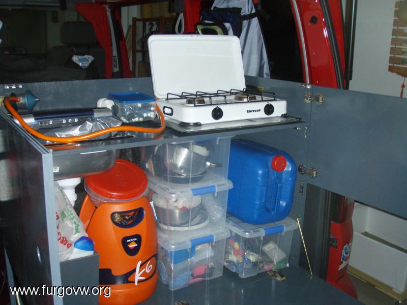

aqui esta mi extraible recien montado en mi furgoooo jejejej
cocina y fregadero

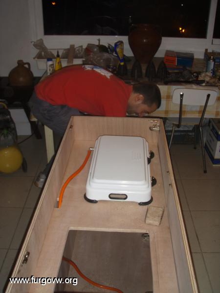

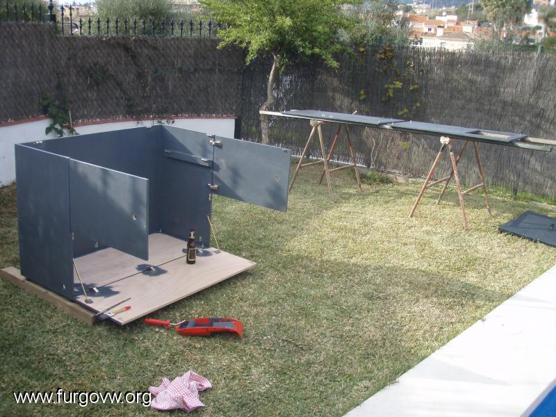

RudyRuben58
todas la fotos la he puesto en un nuevo hilo de brico de todas formas oido cocina
esto es haciendo pruebas
hay se ven las guias, dandole pintura
estas son las valdas extraibles que van con clip y la del fregadero clip y guias y ademas con patas para poder sacar al exterior y utilizar de mesa y fregadero la tapa de arriba y la balda del fregadero
y el final todo montado y apelmazado a falta de ordenar para que quedé mas espacio
