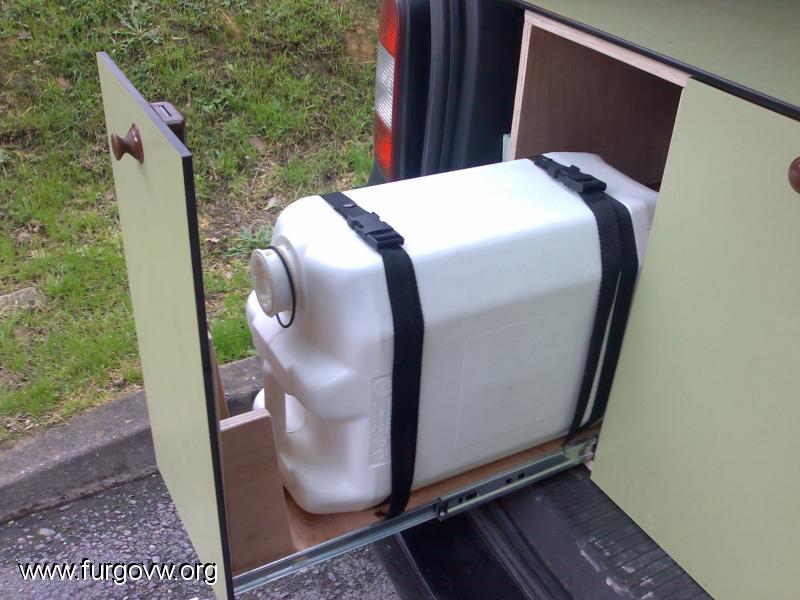

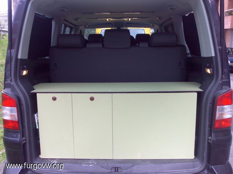

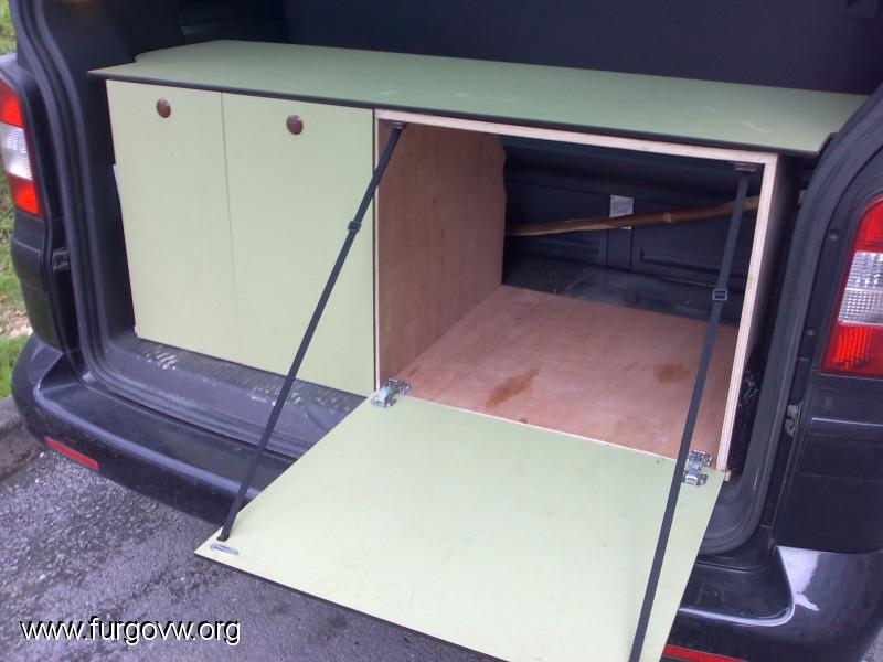

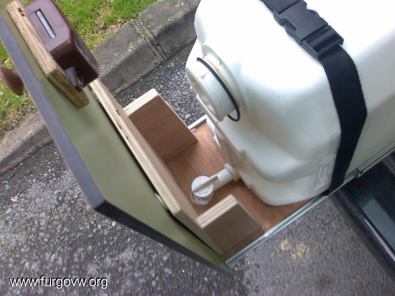

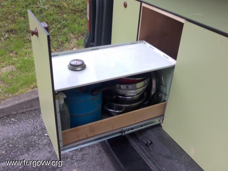

Ala me animo a colgar fotos del mio.
A ver si con vuestras críticas constructivas me ayuda a mejorarlo en algo.
De momento solo tengo depósito de agua limpia de 30L, cocina bombona gas (con encimera de Silestone©  ;D) y hueco para maletas, cajas despensa, etc.

Zorionak djkuan! La verdad es q. poca crítica negativa se le puede hacer.
Solo veo tres aspectos a comentar.
1- La parte abatible, ¿no tiene pulsador-tirador?.
2- A mejorar la accesibilidad de la parte trasera, entre el asiento y el mueble.
3- Seguro q. lo tienes en mente pero, aprovechamiento de los huecos del mueble-bidón.
Me parece un conjunto muy bien estructurado. El planteamiento del bidón-grifo me parece buenísimo.
El aspecto general transmite sensación de ligereza cuando está cerrado, pero se nota robusto cuando se ve su "esqueleto".
Las terminaciones también me parecen súper logradas. Por cierto, nos tienes q. comentar como las has conseguido: materiales, tipo de guías y dónde las has conseguido, precios, etc. Muy bueno djkuan.
