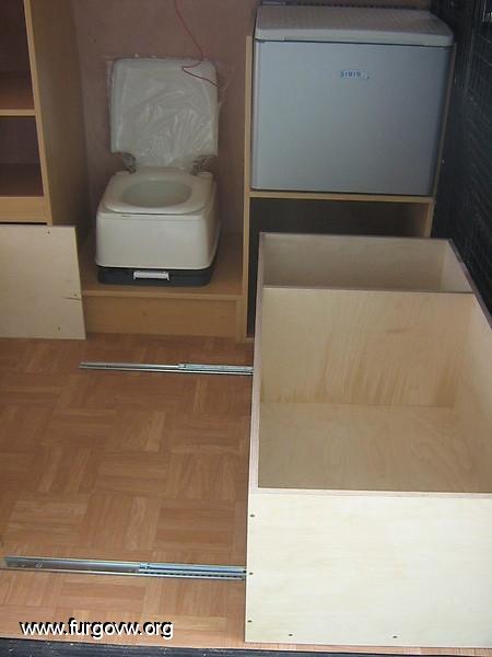

Cita de: jmiro en Mayo 15, 2010, 22:54:33 pm
ENANO: No te das, queda un espacio. Puedes poner las piernas en ángulo recto. No se como explicartelo mejor, será mejor que con unas  .brinda en mano comprobarlo a pie de furgo. .meparto
eso esta hecho!!!!  :D
Cita de: aSi eS en Mayo 16, 2010, 22:33:32 pm
teniamos un poko dejau el sakarle las fotos y tal, en semana santa termianos por fin de decorar el mueble del maletero...es un poko kutrillo  , se nota que lo hemos hecho nosotros pero bueno, somos felices!
k dices tio si esta de puta madre!!!!! te es practiko ?? pues operfecto, estas satisfecho con tu trabajo ?? pues perfecto.....
.palmas

Bueno pues después de una mini pelea con el chico de la ferretería... ya tengo mi otras guías... Me quería cobrar 23€ y le he dicho que se lo había flipado mucho... que la otra vez me cobró 8 y pico €... al final se ha dado cuenta que se ha equivocado en las guías y me ha traído otras que no eran... suerte que tenía las que yo quería en el almacén y ya las tengo... ha subido precios... 9,67€ pero vamos que de 9 a 23 va mucha cerveza por medio
Actualizo la lista de precios en cero coma :p
Ahora falta que mi colega me pueda dejar la fresadora... ya me ha dicho que hasta la primera semana de junio nada... así que me quedo parado recopilando material hasta entonces... voy a ir planeando el tema mesa y tenerlo todo listo para cuando frese las maderas ponerme a ello en nada ;)

Cita de: delarco en Mayo 17, 2010, 13:33:39 pm
Delarco, ándate con mucha precaución con la fresadora si nunca has utilizado maquina tan peligrosa como esta, es el "CORTADEDOS" de los carpinteros, usa guantes de cuero bien gruesos y gafas, ya que una viruta en un ojo durante el proceso te podría inducir un movimiento inesperado de tus manos y como toques la fresa con un dedo, ZAS, se come igual la madera que un dedo.
Cita de: delarco en Mayo 14, 2010, 18:15:29 pm
Creo que estas guías de este tipo, están diseñadas para soportar peso instaladas de manera vertical, , si se instalan en esta posición de forma plana, a parte de poderse doblar la guía al desplegarse, las bolas trabajan de modo incorrecto, mas aun si se carga con peso que es de suponer este arcón lo llevará, las bolas tenderán a abrir los 4  perfiles que hacen de guía, produciéndose una holgura cada vez mas acusada hasta que se salgan las bolas y adiós al sistema.
fijaros bien en estas guías observandolas desde un extremo y entenderéis lo que os digo.
