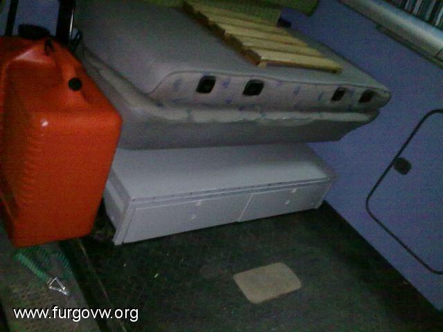

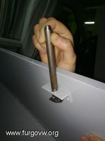

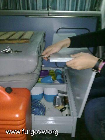

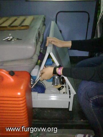

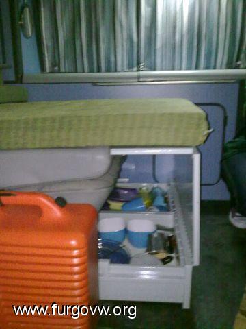

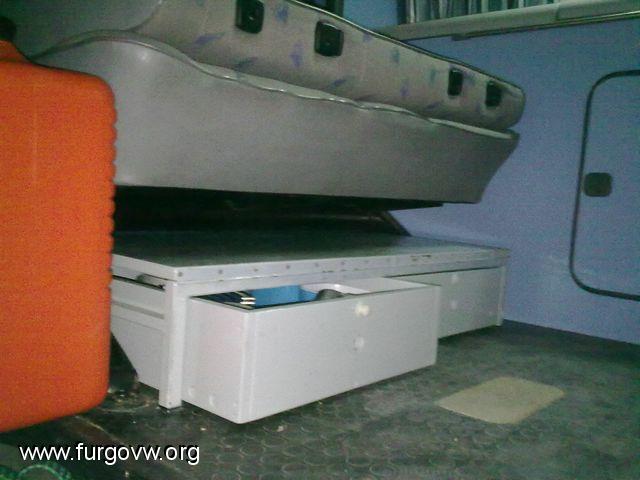

Bueno aqui va mi aportación respecto a los Contra maleteros. Este brico lo hice hace un par de meses cubriendo un doble objetivo:
   - Por una parte conseguir unos espacios para colocar trastos
   - Por otro lado aumentar la longitud de la cama, ya que antes el colchón quedaba colgando....
Ahí van unas  .fotografo para que podais sacar defectos .meparto .meparto
