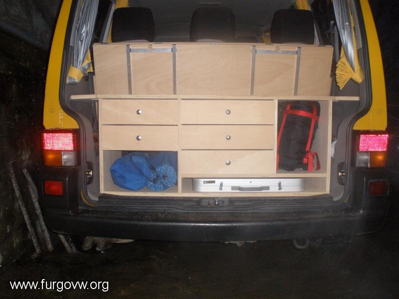

Con el permiso de ALI BASTAH en la camperización de su mercedes vito ;)
Tiene 3  modulos que hacen de estructura de cama los cuales son extraibles, movibles y meneables xD

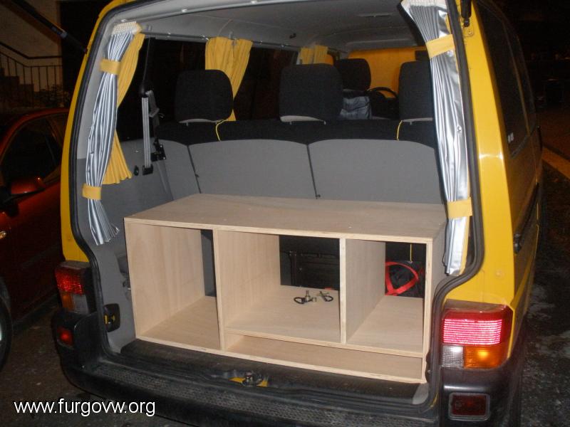

DELARCO: No se desmonta por dos motivos: Cuando metes el "bulón" lo fijas con un tornillo y este queda sujeto al tablero y luego el bulón se introduce en el agujero del reposa cabezas que va ajustado...

Está construido con contrachapado de 15 mm. Los cajones también para aprovechar el tablero, aunque con 10 mm sobra. Y el soporte para el suplemento de la cama con tubo cuadrado de 20 x 20.
La mayor dificultad radica en cuadrar las medidas para que quepa plegado en el hueco que tienes y que desplegado tenga la altura de la cama y el trozo que quieres como suplemento... Nada dibujar ajustar y a comprar tablero... .meparto

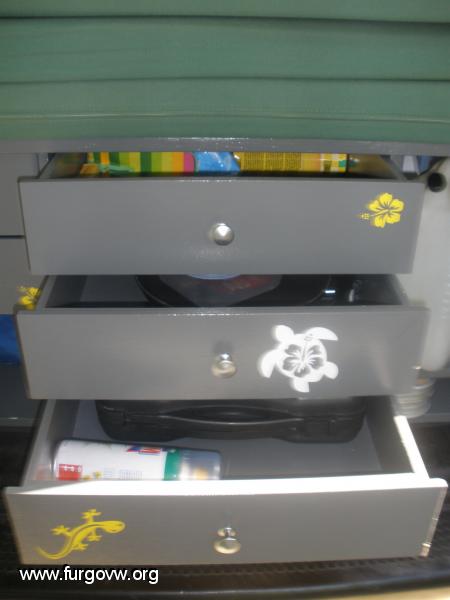

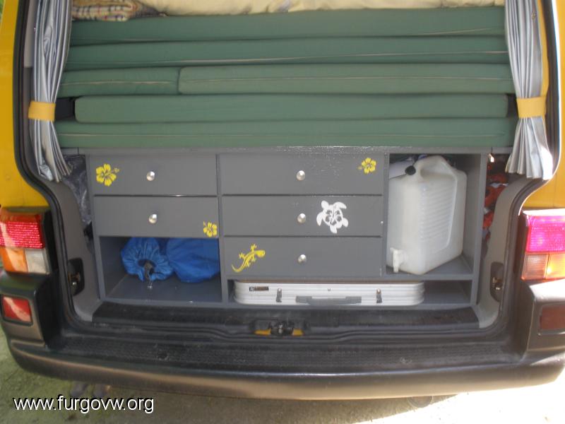

teniamos un poko dejau el sakarle las fotos y tal, en semana santa termianos por fin de decorar el mueble del maletero...es un poko kutrillo  :-[ , se nota que lo hemos hecho nosotros pero bueno, somos felices!  .meparto .meparto
asi empezamos
asi seguimos
y asi se ha kedau!
estamos contentos xk nos entra bien la cocina, los trastos , la mesa y las sillas...solo nos falta buskar un bidon k enkaje bien y kanbiar los kontxones.
animo kon este hilo k esta muy bien!! suerte a todos!!
