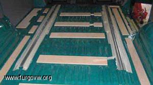

HOla a todos.
He estado un buena rato buscando y no encuentro solución, a ver si me podeis echar una mano.
Mi idea es buscar unos carriles que vayan fijos en el suelo de madera de mi vito y sobre el que poner un asiento cama casero de madera que ya tengo.
De modo que cuando se recoja a sillón pueda echarlo atrás y quede más espacio interior.
Alguna idea de que guias me podrían servir?
delarco
Si no he entendido mal... ¿lo que quieres son unos carriles para mover el asiento cama?
Complicado por varios motivos... estas guías no suelen tener freno... con lo que según la posición de las mismas... cuando frenes o aceleres... todo el asiento cama se moverá adelante o atrás. Con freno quedará más estable pero si ese asiento tiene la posibilidad de viajar con personas sentadas... dudo que el freno de las guías te sirva de mucho.
Para lo que tu quieres, te vendrían bien los carriles de deslizamiento que puedes encontrar en roulot

Descalabro
Mayo 09, 2010, 19:11:35 pm #1580 Ultima modificación: Mayo 09, 2010, 19:32:36 pm por Descalabro
Es eso justo lo que quiero Delarco:
Unos carriles para mover el asiento cama. Y que tengan freno claro.
Pero no son plazas de viaje, sólo es para estar sentados dentro de la furgo y dormir.
Echaré un vistazo en Roulot, ¿Alguien los ha usado o me podría explicar un poco como se instala?
muchas gracias.
Y ENANO, no tengo demasiada prisa, ¿de donde eres? Si quieres cdo los quites dame un toque. Gracias tb.
Si hay más ideas...
delarco
vale vale... lo del freno mas bien por seguridad... y si va alguien montado... peligro xD
en el foro hay varios bricos de como se instala... pero tiene pintaza de ser chungo... pero no imposible ;)

Descalabro
Hola,
Algorta me cae un poco lejos... casi lo más lejos diría yo.
¿Tu tienes esas de roulot?
De momento he visto estas telescopicas y creo que me apañan bien:
http://www.guiastelescopicas.com/detail.php?art=737
¿Qué opinais?
