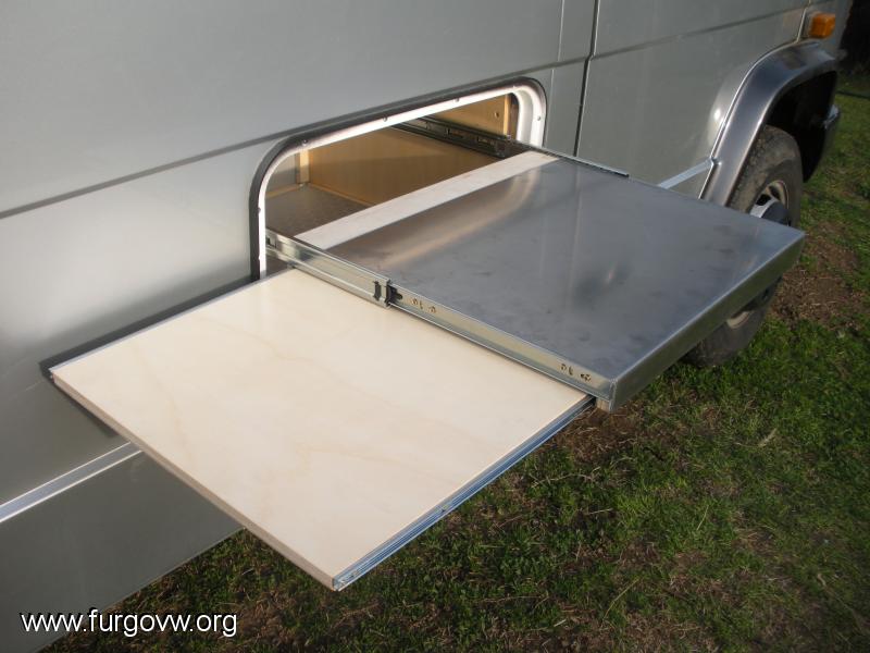

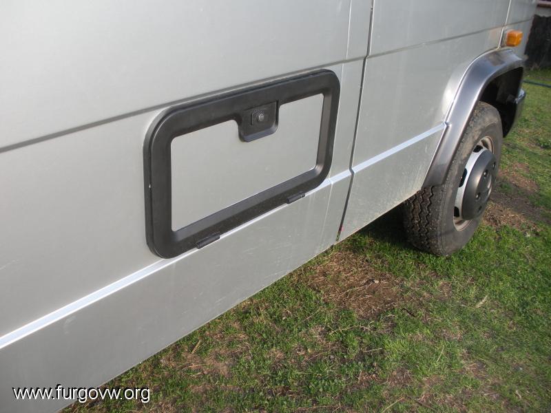

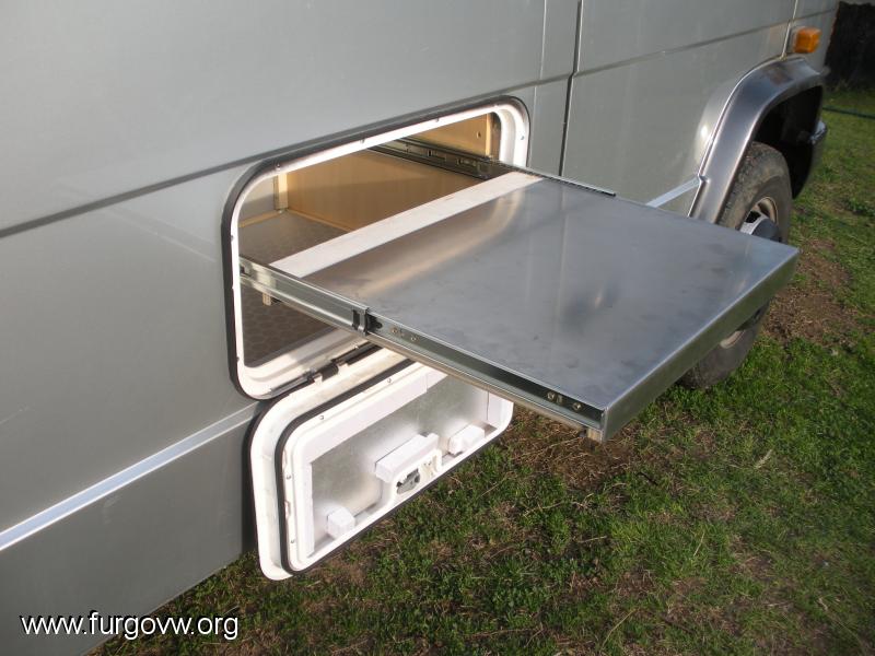

Traigo cositaaaaas jajajajajjaj primero de todo he encontrado unos cartones en un contenedor... mañana me pongo a ello al mediodia cuando llegue a casa :P
segundo... extraible by ralf, está preparando una mercedes para su proxima travesia por asia, esta es la idea de su cocina extraible ;)
Cerrado
Abierto y sacando extraible...
Abierto y sacando extraible y sacando extraible... repetición de lo de antes? noooo ;)
